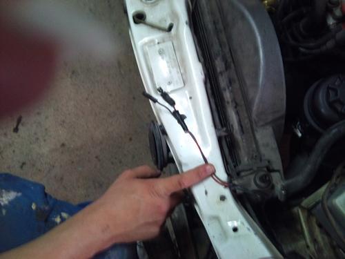

    habe ne frage habe hier noch diese zwei stecker.
    wofür sind die?
    kann es sein das die für den rückfahrschalter am getriebe sind?
    kabelfarbe braun
    rot-blau
    siehe bild

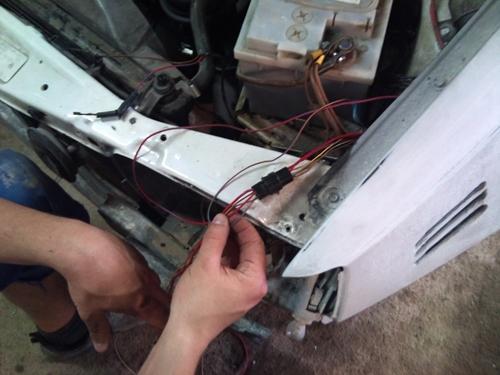

    dann habe ich noch diesen runden stecker mit kabel dran.
    ein kabel ist vom öldruckund eins zum pumpenrelai.
    aber wofür die anderen?
    Kabelfarbe braun weiß
    braun gelb
    rot
    ebenfalls ein bildchen von
    und welche farbe bzw kabel ist den für die hupe??

    Die Kabel auf dem ersten Bild würde ich der Hupe zuordnen.
    Die Kabel auf dem zweiten Bild gehen zum Rückfahrschalter am Getriebe bzw. zum Lüfter.
    Ich hab bei mir am Pumpenrelais aber auch mehr als ein Kabel dran...braun weiß ich auch dabei...vielleicht gehören die in die Richtung...
    Sicher bin ich mir nicht...

    Also Hupe ein ein schwarze Kabel (Zündungsplus) und ein braun/weißes.
    Liegt immer Zündung an der Hupe an und über den Hupenknopd wir über das braun/weiße Masse zur Hupe gegeben.
    Am Rückfahrscheinwerfer ist auf jedenfall ein schwarz/weißes, das andere weiß ich gerade nicht aus dem Kopf.
    Ich meine,dass braun/rot und braun (erstes Bild) auf den Thermoschalter vom Kühler/Lüfter kommen. Aber die Kabelquerschnitte sind 1,5. Kann jetzt auf dem Bild nicht die Dicke der Kabelerkennen.
