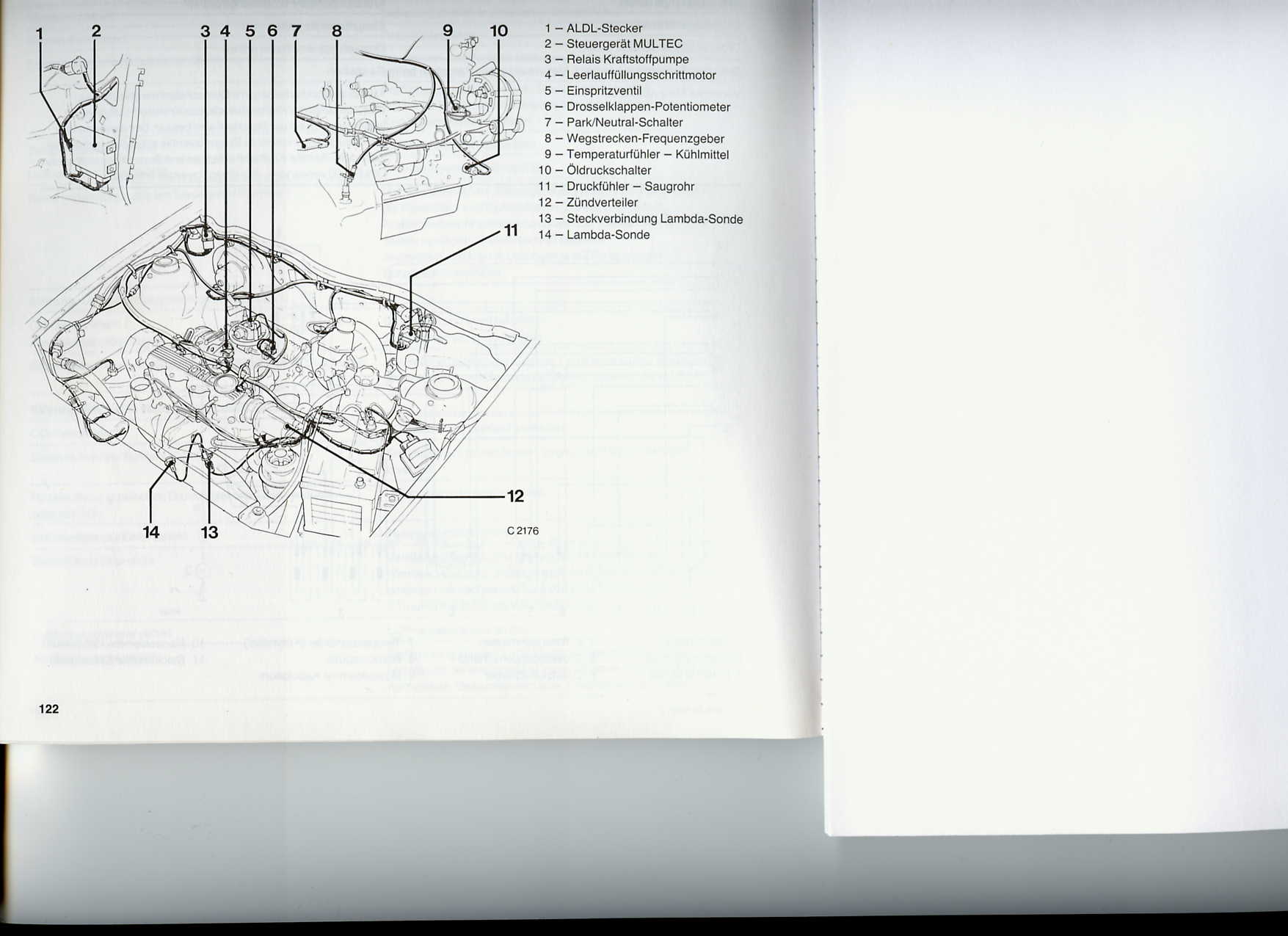

    Hier sitzt der Leerlaufsteller:

    Da Fehler 45 ja auch angezeigt wurde und der Wagen auch unruhig läuft,das kann ja jetzt mehrere Ursachen haben und bevor ich das jetzt aufzähle... sieh mal nach was bei Dir zutrifft.Ich hab die Fehlertabelle mal gescannt
    Guckst Du hier:

    Edit: @BlueE: Das was du gescannt hast sind die Vergaserfehler, die helfen hier nicht unbedingt weiter ;) Einfach mal bissl weiterblättern und die Multec fehler scannen :)
