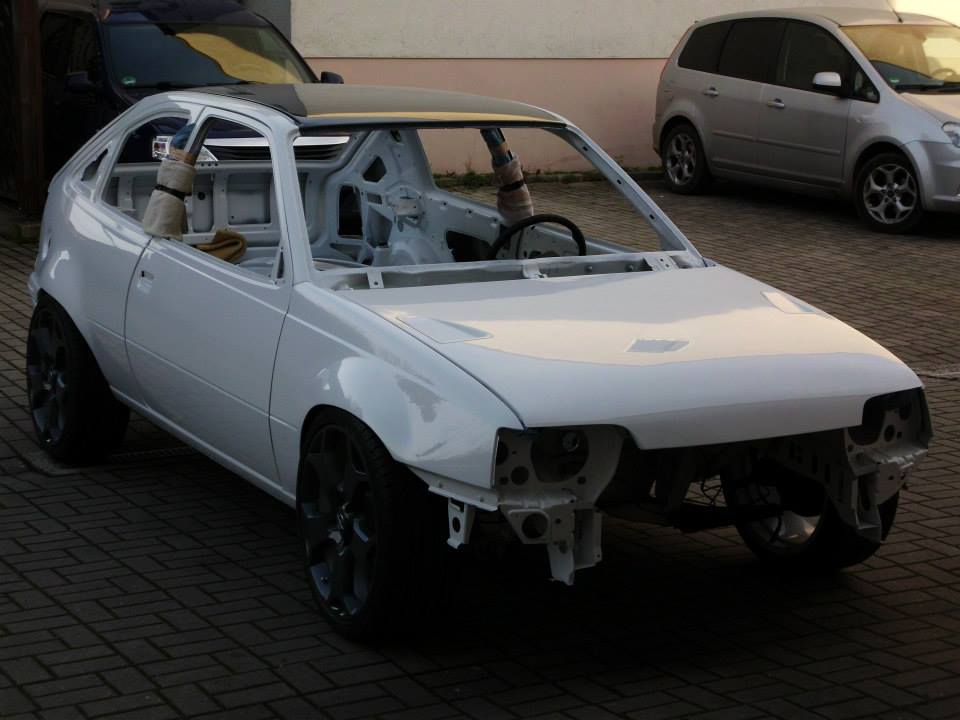

Der Grill bleibt nicht, da dieser durch das Opel-Emblem dreigeteilt ist. Die Haube wurde in der Breite eingekürzt, so dass auch der Grill schmaler ist. Umzusetzen ist dies nur mit einem emblemlosen Grill, der mittig eingekürzt wird.
In den letzten Wochen ist folgendes passiert:
Arbeiten am Motor incl. Einbau Ram
Weiten der Kotflügel vorn um 2cm
Finales Anschließen der Beleuchtung
Fertigstellen Wischerabdeckung
Beginnen vom Anpassen des vorderen Stoßfängers
Innenraumarbeiten, wie Kabelbaum erneuern und verbauen vom Radio, Erneuern Tacho, Konsolenumbau, Verbauen von neuen Lautsprechern, Türpappen Champion
Kofferraum in den Originalzustand versetzen
in den nächsten Wochen steht auf dem Programm:
Weiterausbau Innenraum, Anpassung Mittelkonsole, Schalteinheit, Sitze, etc.
Wechsel Fahrwerksfedern hinten von 60 auf 40mm
Nachbearbeitung Schweller
Haubenbefestigung
Grilleinsatz
Anpassen Spaltmaße Stoßfänger vorn (das wird die größte Aufgabe, da die Stoßstange 8cm verlängert und in der Breite eingekürzt ist)
