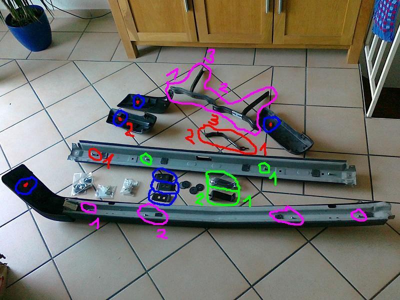

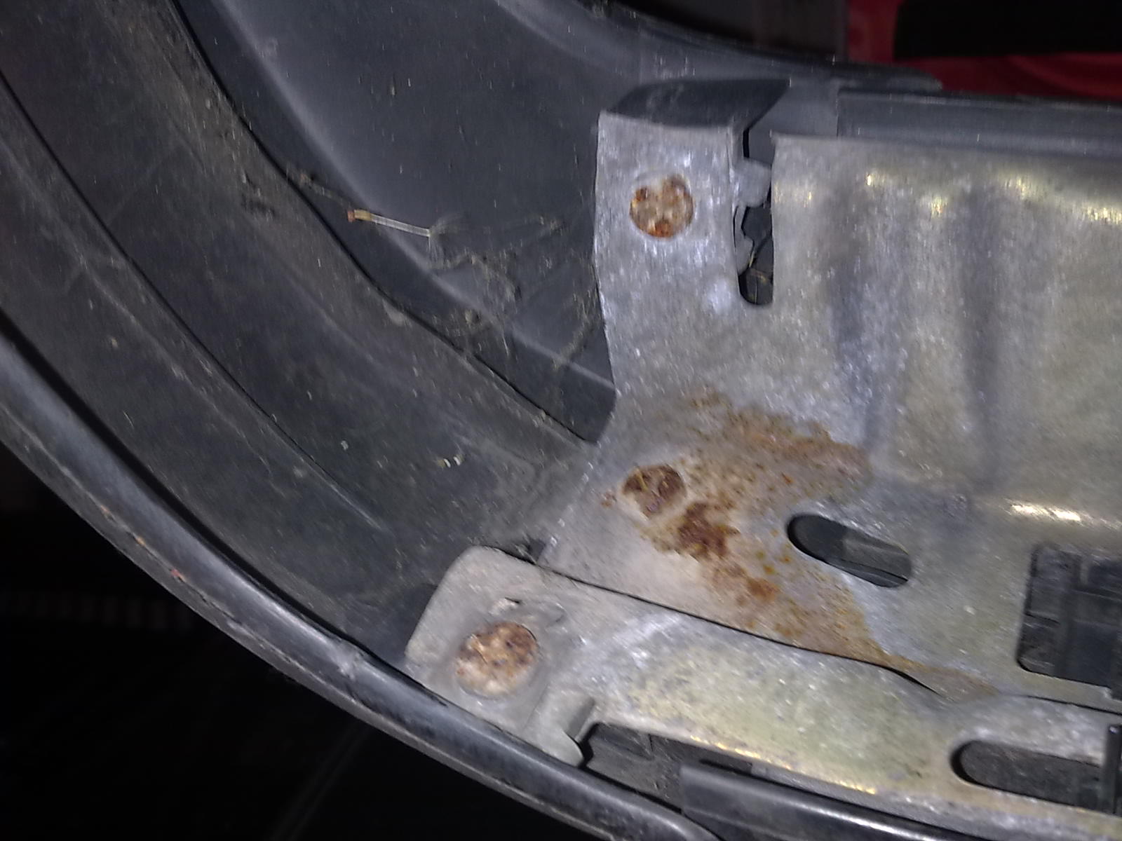

    hab zwar kein bild einer zusammengebauten, aber hoffe das nächste bild hilft.
    die 2 vom grünen kommt in der mitte an das heckblech.
    die 3 vom roten kommt an der äußeren ecken des heckbleches dran.
    die blauen werden in die stoßstangenecken geklippst.
    die 2 von den roten kommen in die eingeklippsten bleche der hinteren stoßstangenecken.
    die 3 der rosanen kommen von vorne in die längsträger.
    die eingeklippsten bleche der vorderen stoßstangenecken werden lediglich am kotflügel befestigt.
    die 4 großen gummischeiben kommen unter die halter der hinteren heckstoßstange, damit diese nicht am heckblech kratzen.
    wenn weitere fragen sind immer her damit.

    ja nur die hinteren werden mit den roten metallhaltern befestigt.
    die vorderen werden mit den pinken befestigt.
    dein bild ist soweit richtig. die blauen kommen vorne und hinten rein.
    diese blauen metallhalter werden an den kotflügeln bzw. den endspitzen befestigt.
    dazu brauchst du folgende teile:
    das sind solche plastikscheiben die auf meinem foto in den oberen beiden alten metallhaltern stecken.
    alsoquasi direkt anschrauben.
    die roten halter werden nciht an den blauen befestigt, falls du das jetzt dachtest.
    das ende mit der roten 2 wird vor den blauen haltern in die führungsschiene der hinteren stoßstangenecken geschoben.
    man sieht das auf deinem letzten bild sehr gut.

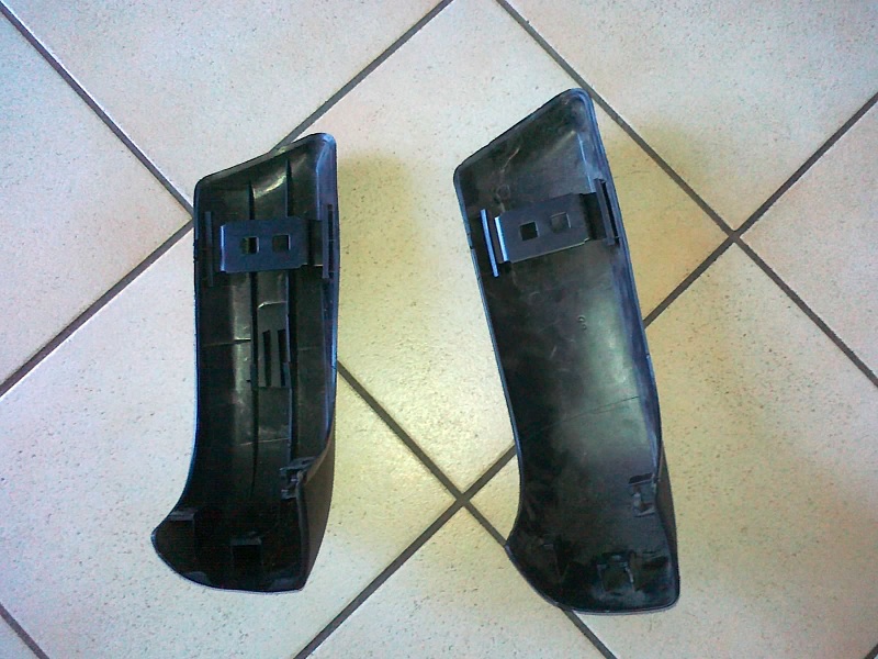

    die linke stoßstangenecke ist für hinten und hat diese schiene, was die vordere nicht hat.

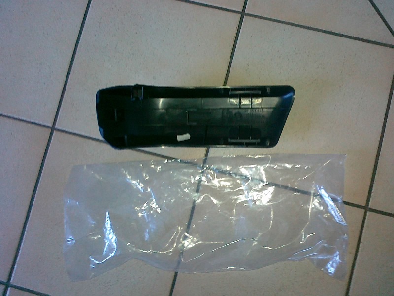

    So ich hab alles zusammen :) Leider habe ich festgestellt dass ich 4 Ecken für die hintere Stoßstange habe und nur 1ne für vorn :(
    Also wer noch eine Ecke liegen hat für vorn Beifahrerseite pn an mich. Mal sehen ob ich wirklich die Ecken mit den Schrauben direkt in den Kotflügel/Endspitze schraube bin da nicht so der Freund von. Gibts Erfahrungen wenn man die einfach nicht anschraubt?

    also wie gesagt, an die blauen metallbefestigungen, welche du in die ecken steckst kommen noch so plastikringe rein.
    diese plastikringe werden dann an den kotflügel bzw. endspitze geschraubt!
    ganz normal, so ist es serienmäßig! da passiert auch nix.
    leg einfach unter die unterlegscheibe der schraube (welche du von innen nach außen durch die vorhanden löcher in diese plastikringe drehst) einen gummi-ring, dann kratzt da auch nix am lack.
    p.s.: die ecken nicht anzuschrauben würde ich nicht empfehlen!! die wackeln sonst wie kuhschwanz und zerkratzen dir den lack an kotflügel sowie endspitzen und im schlimmsten fall fetzt es die bei über 200km/h auf der bahn ab.

    wieso in die kotflügel?
    da sind werksmäßig schon löcher drin!!
    einfach schraube nur durch"stecken"!!
    da brauchst nich bohren!! :ahhhh:
    Kraft kommt von Kraftstoff! :bier:
    mmm also ich bin doch nicht blind bei mir sind keine Löcher!? Hab ich dann vieleicht nachbau kotflügel? Oder der Vorbesitzer hat da was dicht gemacht, glaube ich bau die die Tage mal ab um genauer hin zu schauen ;)
    - Der Worte sind genug gewechselt,Laßt mich nun endlich Taten sehn!
    "Faust"
    die löcher sind ganz klein zu sehen!
    wahrscheinlich verdeckt deine momentane stoßstange diese löcher bzw. nutzt diese selber!
    glaub mir, selbst meine nachbaukotflügel haben diese löcher!!
    unterm scheinwerfer siehst du ein loch (dieses ist für die nebler) und in der höhe einfach nach rechts auf dem kotflügel.
    sieht man eventuell auf dem bild nicht, ist aber da ;)
