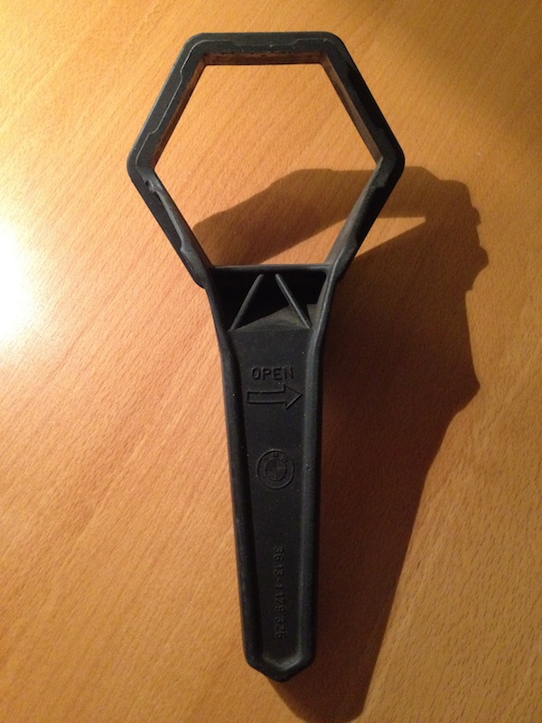

    Heute kam mal wieder ein kleines Päckchen an.
    Drin war dieses schöne kleine "Werkzeug" für die guten BBS. :)
