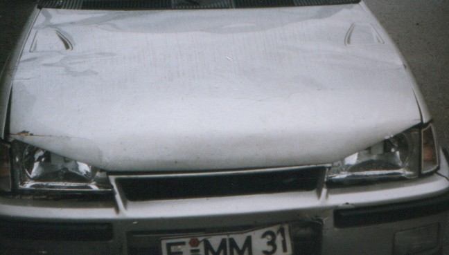

    Habe bei mir einfach von Kante zu Kante (sieheFoto) ein Blech eingeschweißt und der TÜV hat nicht gemeckert.Es wurde ein Lichttest gemacht und alles i.O.Es wurde bei mir unter "Motorhaube mit integrierten Scheinwerferblenden,Kennzeichen:Ohne"eingetragen.

    Na super... X( War grad bei dem TÜV, der Prüfer, anscheinlich sehr nett hat mir aber gezeigt, dass ich ihn so nicht eingetragen bekomme. Er hat ein weisses DinA4 Blatt auf den Scheinwerfer geklebt und die Leuchtstelle nachgezeichnet. Dann hat er die Blende angelegt und gesagt, dass die (am linken Scheinwerfer von vorne aus gesehen) oben rechts an der Ecke 1,5 cm übersteht und ich die deshalb nicht eingetragen kriege, weil die Leuchtstelle an sich nicht beeinträchtigt werden darf. Und dann kam der an und meinte ich solle die Blende kürzen, oder an der Stelle ausschneiden. Bitte, dann sieht es doch scheisse aus. Also was tun???
    Der meinte auch, egal ob es eingetragen ist oder nicht, wenn die Polizei nachmisst, kann es dann Ärger geben
    Hier mal ein Bild zur Veranschaulichung. So sieht das auf meinem DinA4 Blatt dann aus....

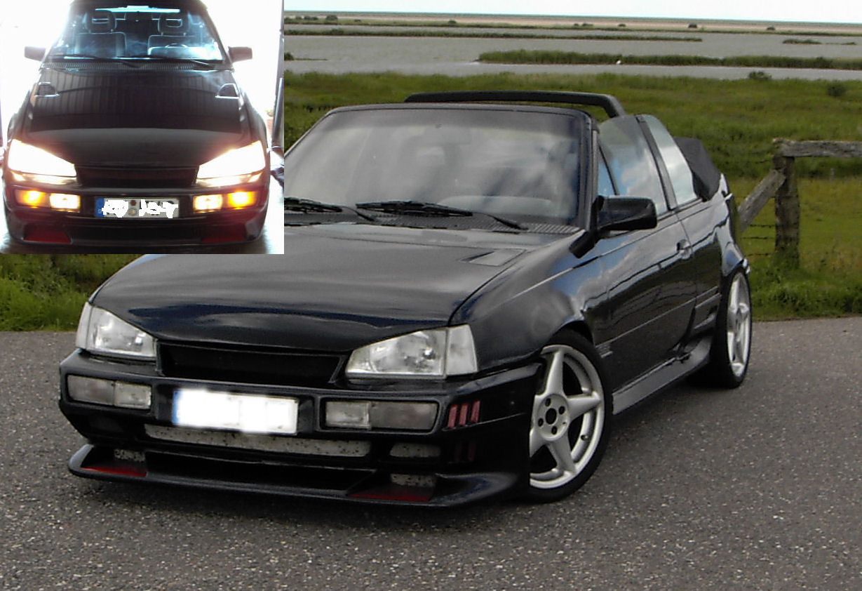

    stell die scheinwerfer für den lichttest ganz nach unten mit der leuchtweitenregulierung und probier dann nochmal , hat bei dem cabrio von meinem hallenmitmieter auch geklappt ;)
