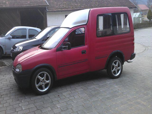

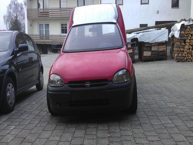

#38 So jetzt mal Bilder
Die Lehne mit Lendenwirbelverstellung und Sitzheitung
Combo Aktuell:
Dann ist heute die neue Dichtung fürs Dach gekommen, anscheinend, lt. Beschreibung Kofferraum Dichtung Ford Cougar, in Meterware. Ab ich gleich mal rangebaut, sieht echt gut aus, ist rundum Dicht ausser an den oberen Ecken, bei den Türen. Denke das werde ich mit Silikon dicht machen, odr fällt jemanden von euch was ein, oder weiß von euch jemand wie das Original sein sollte?
