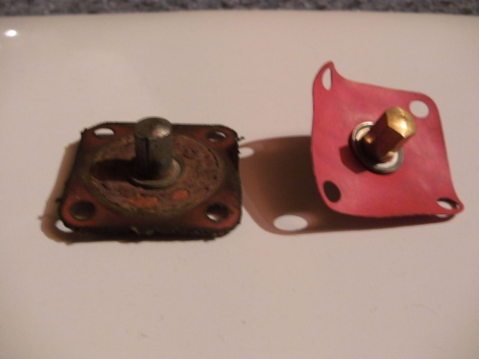

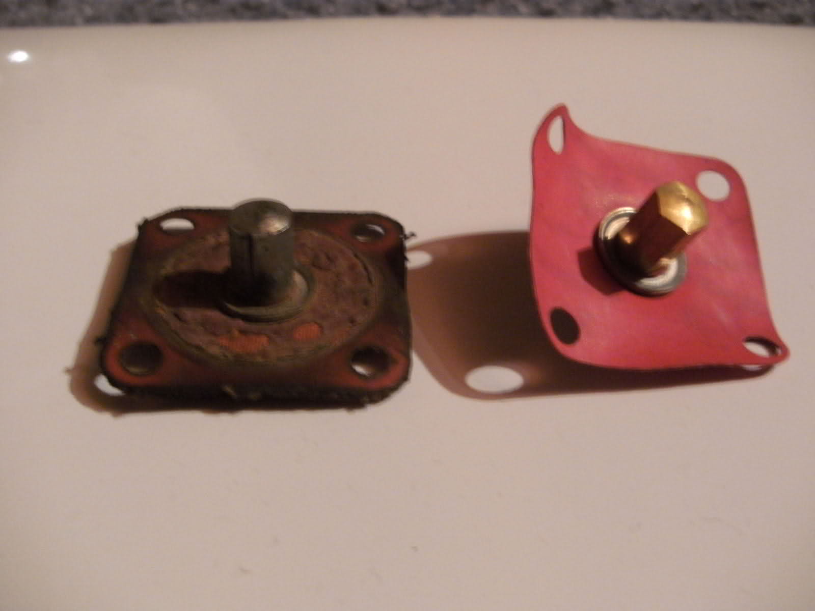

Ich hatte heute früh eine ganz blöde und gefährliche Situation:
Da war mal wieder ein typisches Hindernis auf der Landstraße, fuhr grundsätzlich 10 km/h weniger als erlaubt. Meine Chance kam. Bei 60 km/h runter in den dritten Gang und dann Bodenblech. Weit kam ich aber nicht, denn neben dem ersten von drei Autos hatte ich keinerlei Leistung mehr, total tote Hose. Hab das Gas losgelassen, dann gleich wieder Bodenblech- nichts. Erst beim dritten Versuch gab es wieder Vortrieb, da kam dann aber auch schon der Gegenverkehr näher.
Ich hatte sowas neulich schonmal bei Vollgas. Nach etwas zweifeln bin ich mir nun eigentlich recht sicher, daß es an der Spritversorgung liegt, aber wieso? Das Auto ist technisch super in Schuß, Vergaser vor einigen Wochen zerlegt und gereinigt, nach einigem Feineinstellen läuft der nun super, absolut sauber im Leerlauf, CO stimmt, Verbrauch ist traumhaft zwischen 7 und 8,5 Litern. Zündung mit Unterbrecher ist auch in einem Traumzustand.
Mir kam nun der Gedanke mit dem Benzinfilter. Ich hatte damals 2009 so einen typischen "Mopedfilter" in die Saugleitung gesetzt. Dazu gibt es noch den Filter in der mechanischen Benzinpumpe. Der ist auch erst im Sommer gereinigt worden und war auch nicht so verschmutzt. Gibt es sonst noch irgendwelche Siebe oder Filter ab Werk? Im Tank vielleicht? Macht dieser "Mopedfilter" überhaupt Sinn, oder sollte man sich das eher sparen? Ist vielleicht gerade dieses Ding eine Art Extra-Bremse in der Benzinleitung?
Ich weiß auf die Schnelle nicht, wie es nach zwei Jahren in diesem Filter aussieht, aber extreme Verschmutzung wäre mir sicher schon aufgefallen.
Eine andere Sache wäre vielleicht auch die Beschleunigerpumpe am Vergaser. Eine Art Grundeinstellung für das Gestänge scheint es nicht zu geben. Bei mir ist es etwa so, wie es immer war und paßt auch mit der Einstellung an dem 60PS Kadett D meines Bruders.
Ich hoffe doch, daß ich das Problem noch gelöst kriege. Der Kadett soll mich über Weihnachten von Schweden nach Deutschland und zurück bringen. Das schafft der auch- Qualitätsauto- die Frage ist nur, wie das so geht.;)
