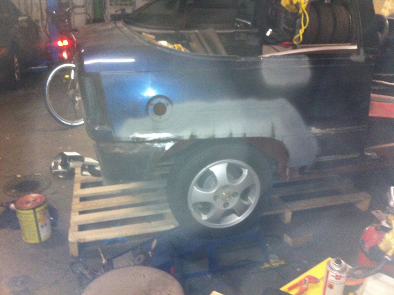

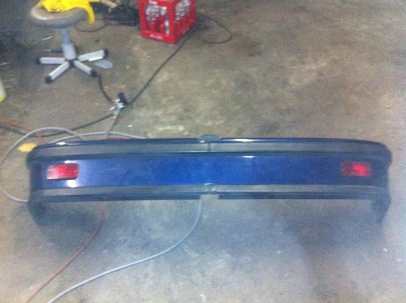

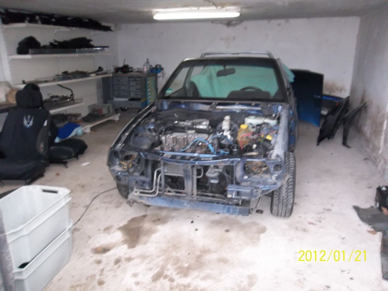

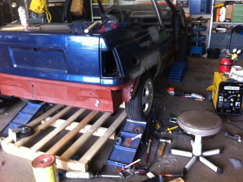

    Habe das Auto am Samstag nachmittag bekommen und als erstes mal ATS Cup felgen in 7x15 montiert um zu gucken ob diese in zukunft auf das Auto kommen. Dann habe ich mal die Heckstoßstange, Frontatoßstange, Kotflügel und scheinwerfer demontiert um zu gucken wieviel Auto ich gekauft habe :schwitz: . Bis jetzt müssen schweller, radläufe, endspitze, sowie ein stück am Heckblech und den seitenwände geschweißt werden.

    Das kleine loch im Heckblech

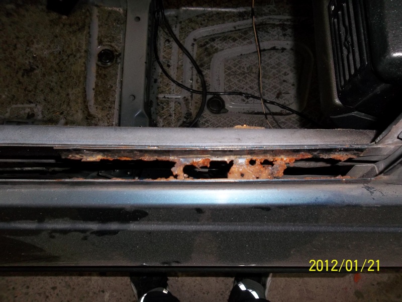

    Diese seite ist auch unten etwas durch

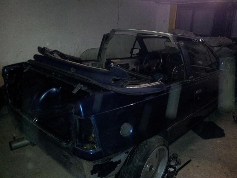

    Hier das Loch am Verdeck
    Hier mal ein Bild von dem Auto in der Garage
    Und hier die A säulen und die Front finde das diese noch super in schuss ist

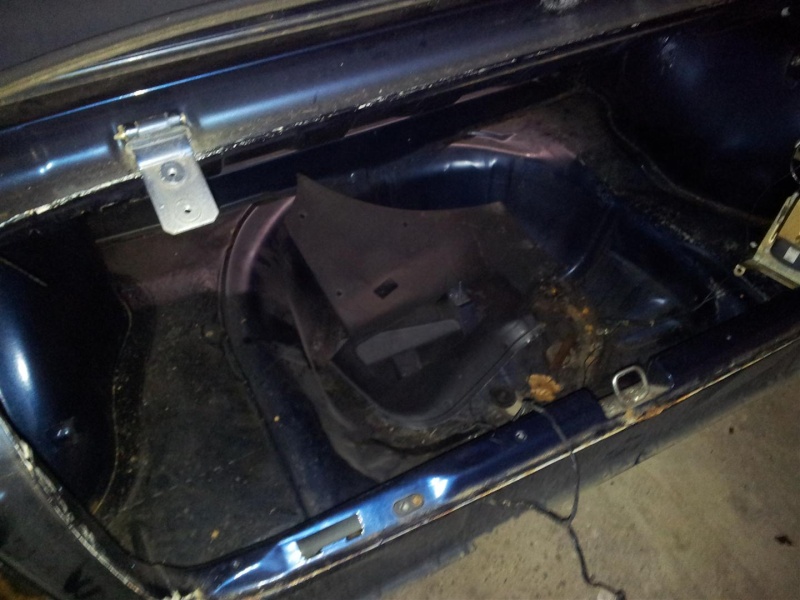

    Jetzt mal noch ein bild vom Batterie fach da bin ich noch am überlegen dieses zu tauschen
    Und hier schon gebrauchte Kotflügel ohne Blinkerlöscher das Antennen loch wird auch noch entfernt

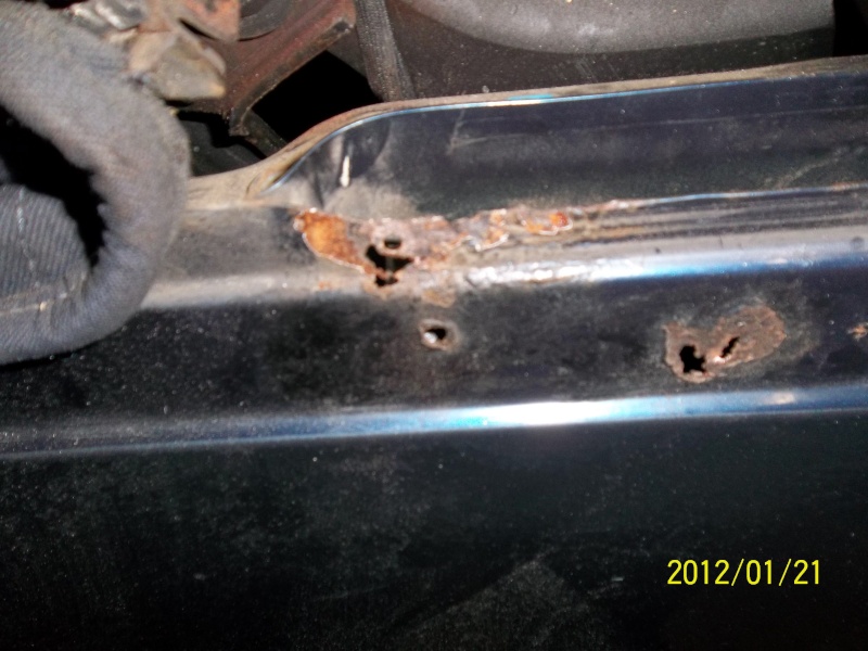

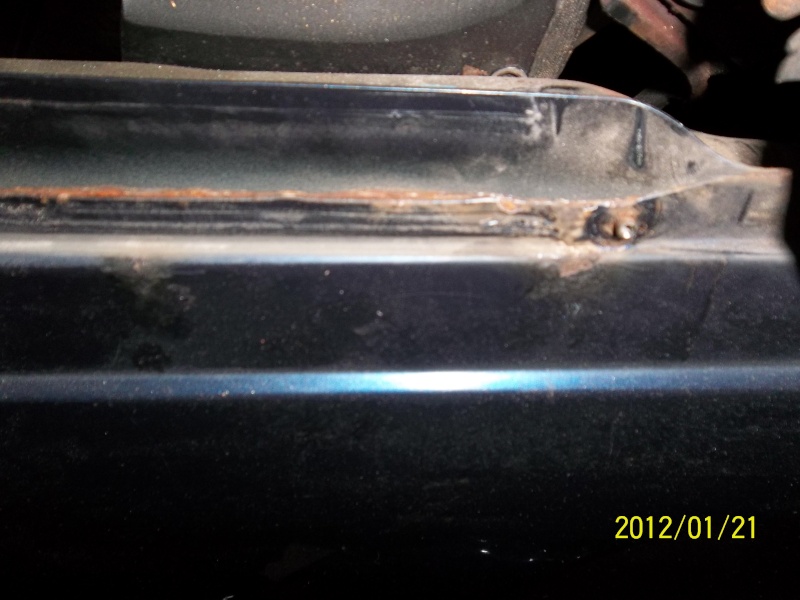

    An der rostigen Stelle an der hinteren Seitenscheibe, da wo das Verdeck anfängt, dort solltest du mal die Gummis komplett entfernen, da sieht es schön rostig drunter aus und dort rosten Cabrios auch gerne durch, vor allem, wenn das Verdeck was zuvor drauf war, im typischen C-Säulenbereich aufgerissen war. Für die Stelle gibts es zwar keine Reparaturbleche, aber man kann dafür auch eine alte Türe zerflexen, die haben oben genau die gleiche Kante ;). Zum Batteriefach: Das ist zwar ziemlich doof zum entfernen (ist mit recht vielen Punkten geschweißt), aber das Blech müsste man bei Opel Classic Parts noch neu bekommen und ich würde es gleich mitmachen, dann hast du da in Zukunft Ruhe.
    Cabrio fahren ist die dekadenteste Form der Obdachlosigkeit.
    Danke für den tipp habe mir schon eine tür besorgt und werde auf jedenfall die leiste ab machen. Ein bekanter hat noch einen Kadett zum schlachten da stehen da ist das Baterrie fach rostfrei ich denke das ich das nehmen werde. In einem anderen Forum meint jemand das häufig auch hinten in den seitenteilen rost wäre wo muss ich da den genau suchen?

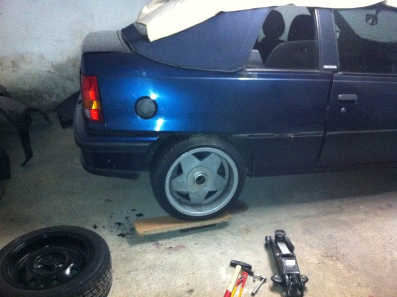

    Habe mir von einem bekannten mal 9x16 Borbet A ausgeliehen unddaraufhin welche in 7,5x16 ET20 bestellt da ich die Radkästen nicht verändern möchte

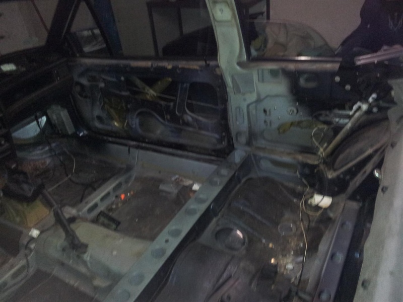

    Habe angefangen die Teermatten raus zu kratzen und wie mann sieht ihn innen zerlegt und die Dichtungen entfernt. Außerdem habe ich heute angefangen den innenteppich zu reinigen.

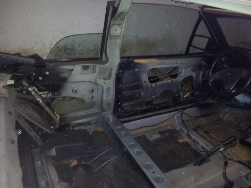

    Gestern ging es weiter wir haben den Kühler und schon ein paar schleuche demontiert den Krümmer abgeschraubt alle seitenscheiben mit dichtungen und fensterheber demontiert und weiter teer matten entfernt. Leider ist die Beifahrer Tür durchgerostet was aber nicht so schlimm ist da ich diese jetzt zum einschweißen hinten am Verdeck ansatz nutzen kann.
    Jetzt sieht man mal was da eigentlich unter den dichtungen ist

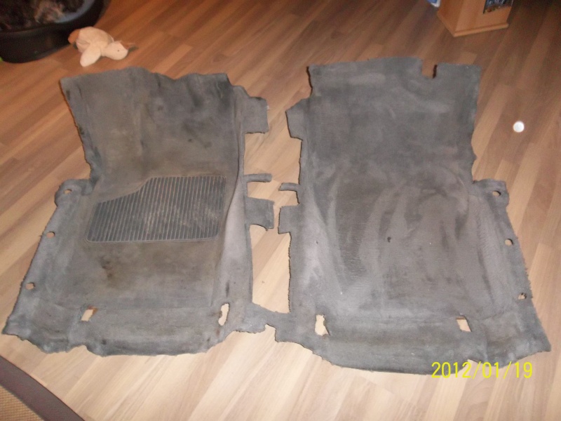

    Dann habe ich die Woche mal genutzt und angefangen die teppiche zu reinigen
    Vorne rechts vorher vorne links nachher
    Hinten der Teppich ist schon fertig habe aber leider kein Bild dazu

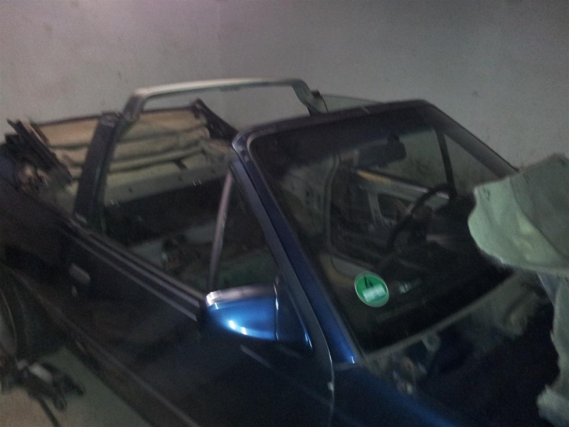

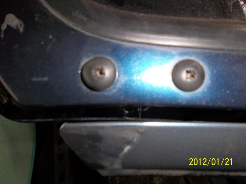

    Dann habe ich mal noch eine andere frage und zwar möchte ich die vier löscher für den dachträger an der A säule zu punkten meint ihr das man das mit eingebauter Frontscheibe machen kann und verieht sich da was an der A säule?
