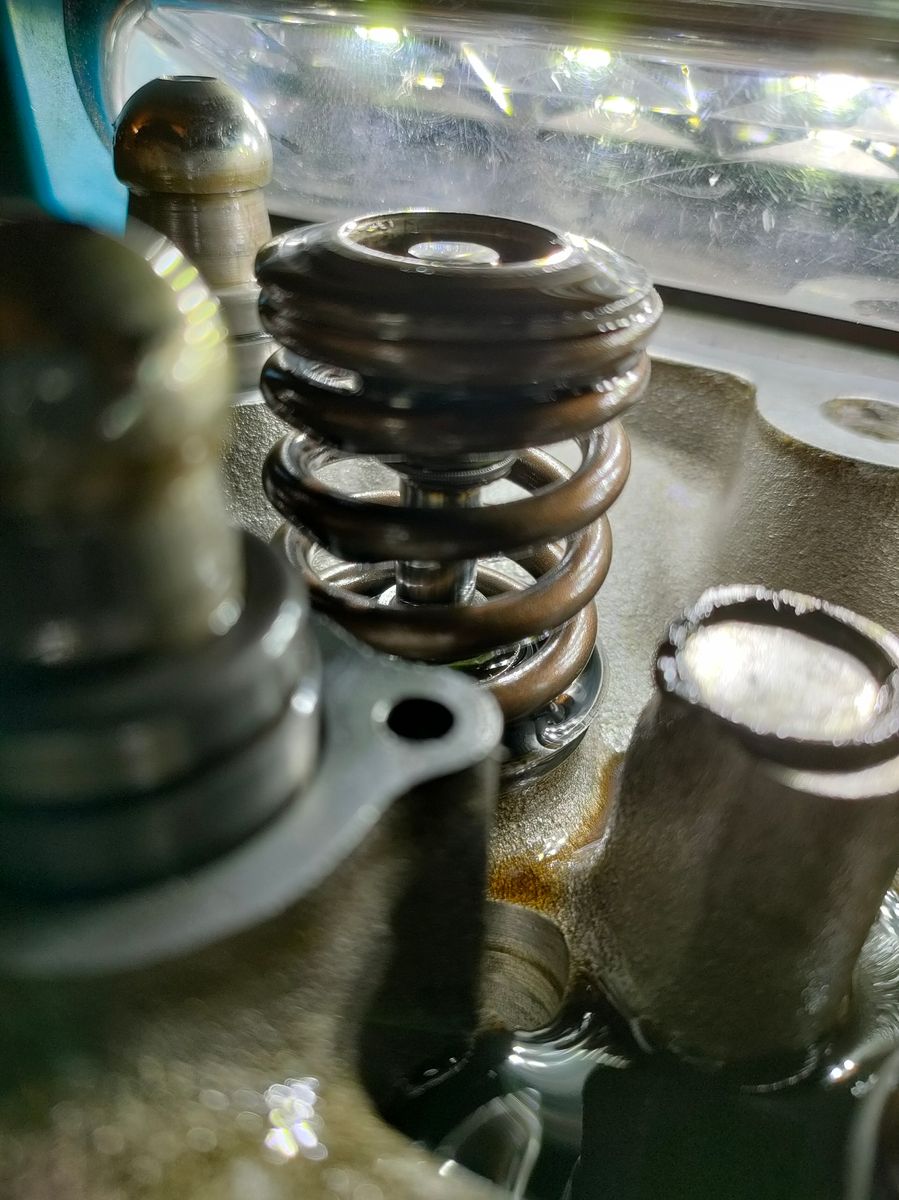

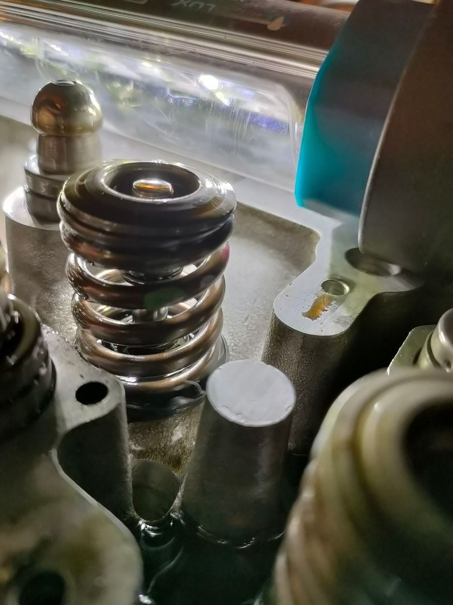

Vielen Dank, ihr habt meine Vermutung bestätigt. Das ist nun leider der zweite Fehler am Zylinderkopf, habe ich so nicht von einer Fachwerkstatt erwartet aber gut dann machen wir es halt jetzt richtig.

Letzte Woche habe ich dann den Zylinderkopf zerlegt und gereinigt, dabei habe ich mir dann die Frage gestellt ob die Teller von den Ventilfedern so richtig verbaut wurden.
Kann mir da jemand weiterhelfen? Ansonsten waren wir vermutet 3 Ventilschaffdichtungen abgebrochen.

Ja das stimmt da habe ich mich falsch ausgedrückt. Die sind Runtergerutscht.
Hallo zusammen,
heute bin ich auf Ursachenforschung bezüglich Ölverbrauch gegangen und habe nach dem Zerlegen nicht schlecht geschaut. Als Ursache konnten 4 abgerissene Ventilschaftdichtungen ausgemacht werden. Ich habe den Kopf damals von einem Motorenbauer Zusammenbauen lassen, weshalb ich dieses Ergebnis nicht erwartet habe.
