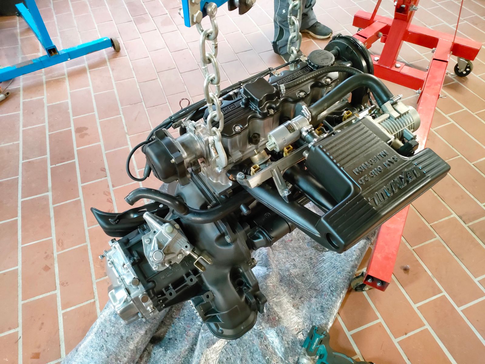

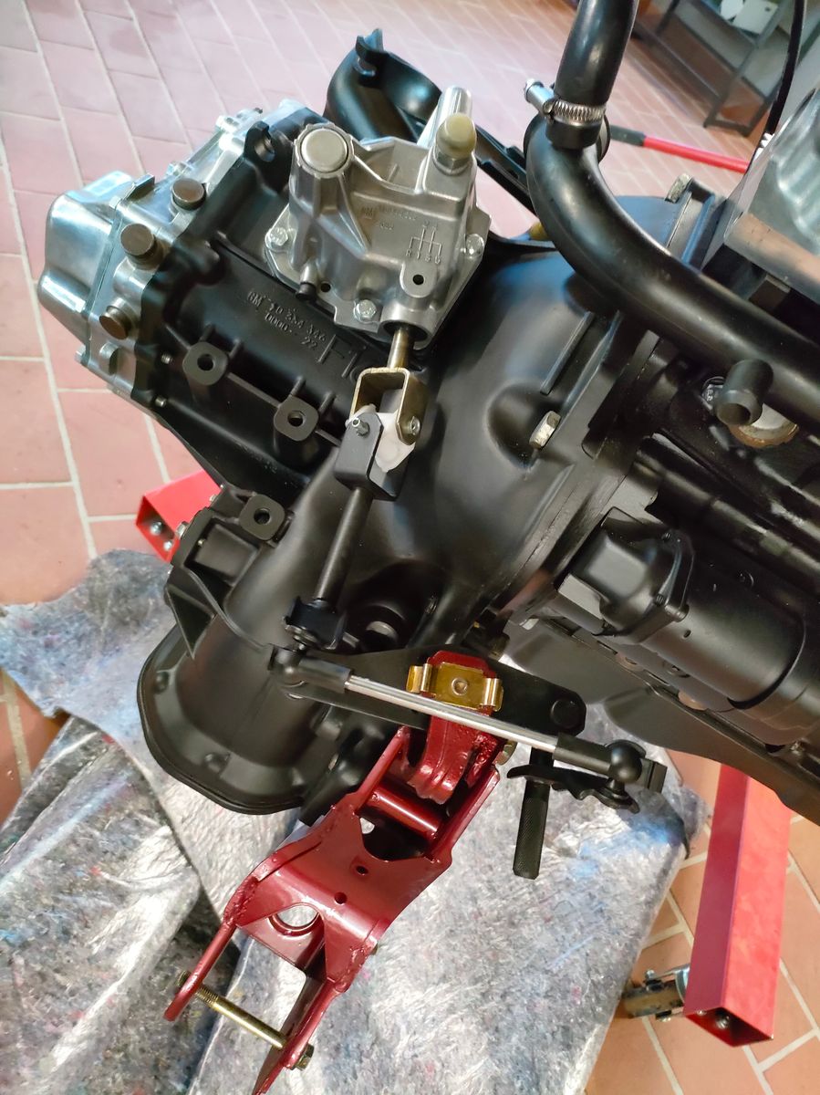

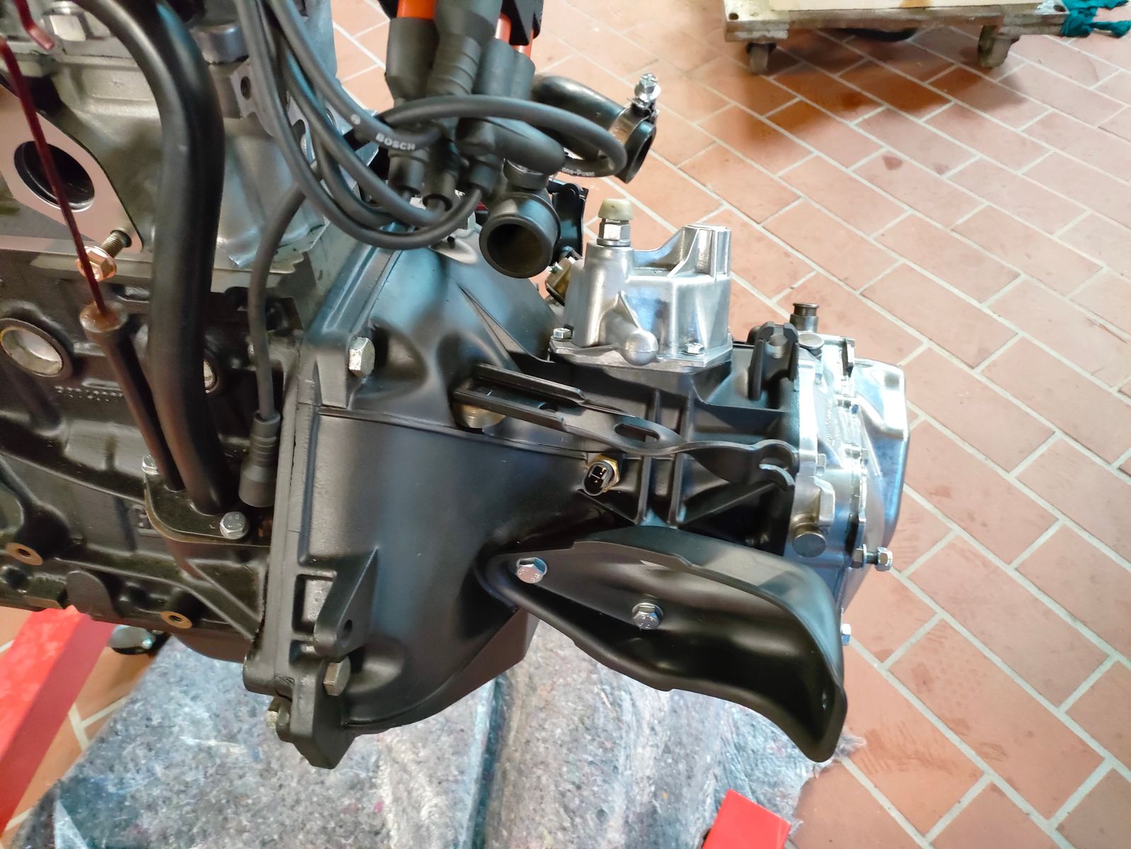

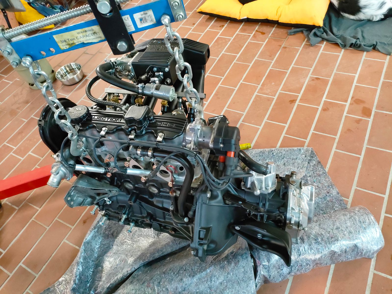

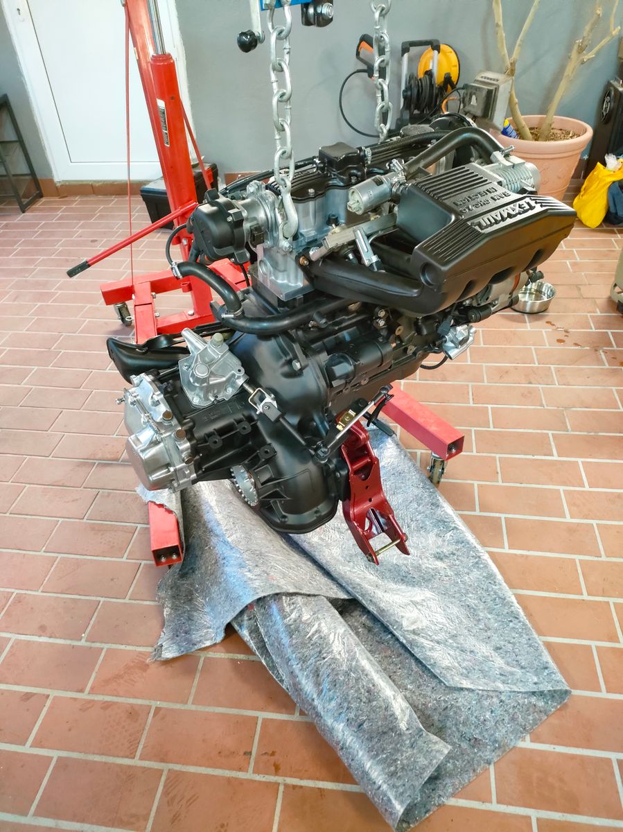

Hallo zusammen,
am Wochenende war es dann endlich soweit, aus vielen überarbeiteten teilen würde ein ganzes.
Das ganze wurde dann mit der Karosserie verheiratet und die Stoßdämpfer wurden gegen Beilstein B8 getauscht.
Ja und am Sonntag morgen um 2 Uhr, ist das gute Stück dann ohne probleme angesprungen und läuft mittlerweile 200 km ohne Probleme und Undichtigkeiten.
Im Motorraum gibt es jetzt noch Kleinigkeiten zu verbinden und zu verlegen, bevor ich euch auch davon ordentliche Fotos mache.
André

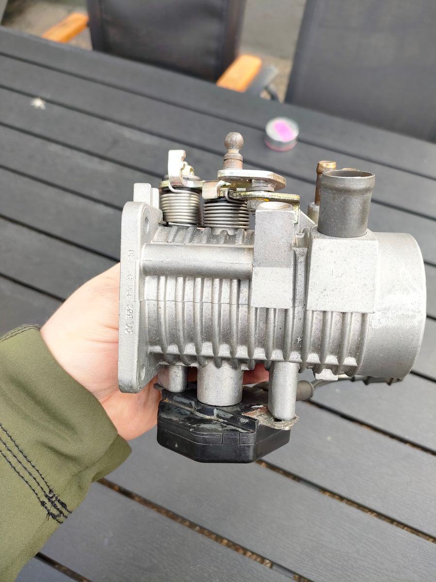

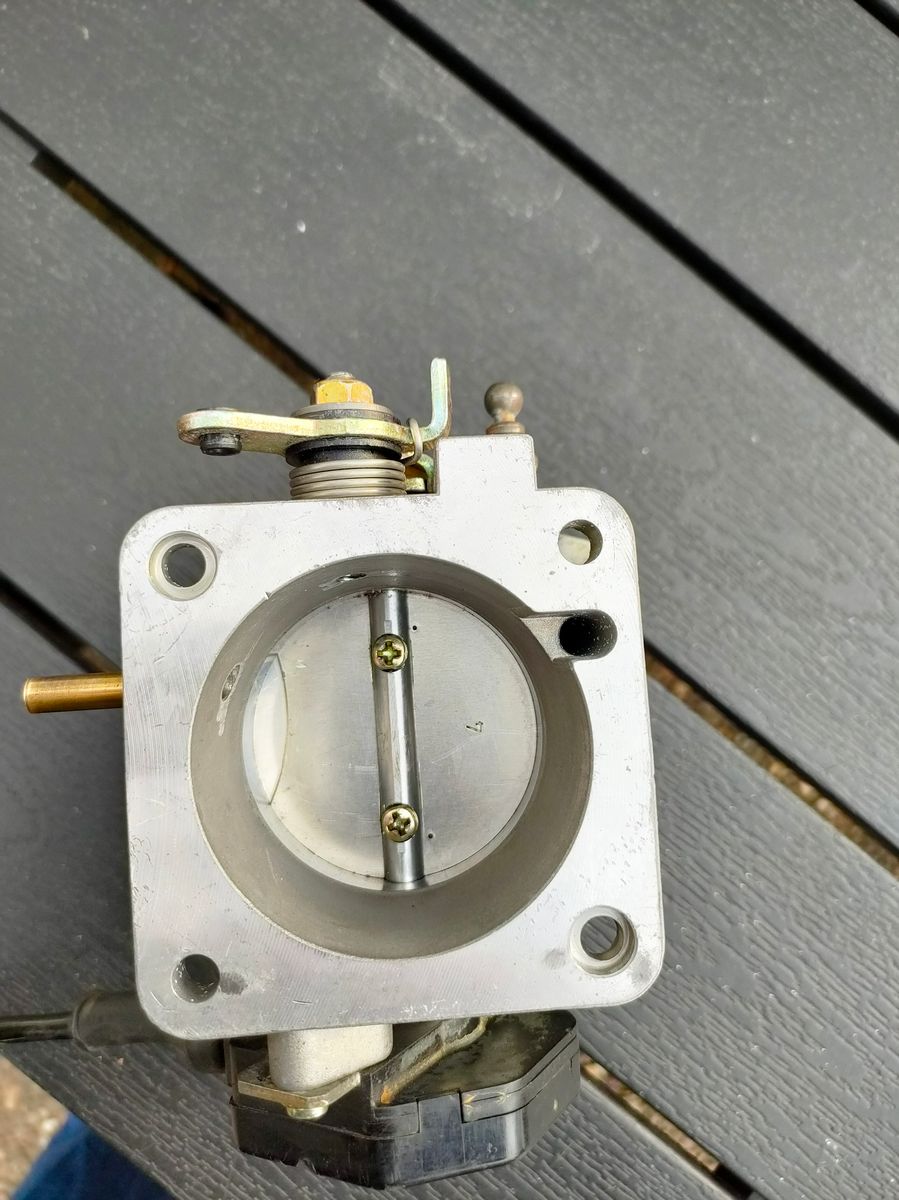

Vielen Dank, sollte jemand noch eine abzugeben haben darf er sich gerne bei mir melden.
Danke für die Aufklärung dann muss ich mir wohl eine andere Drosselklappe suchen oder kann man die umbauen?
