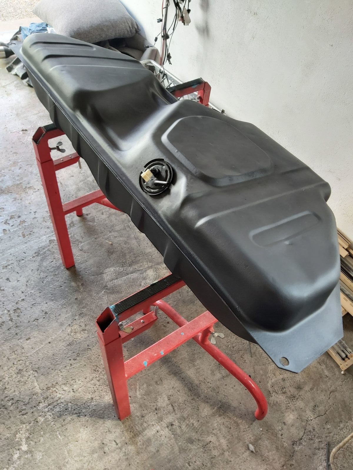

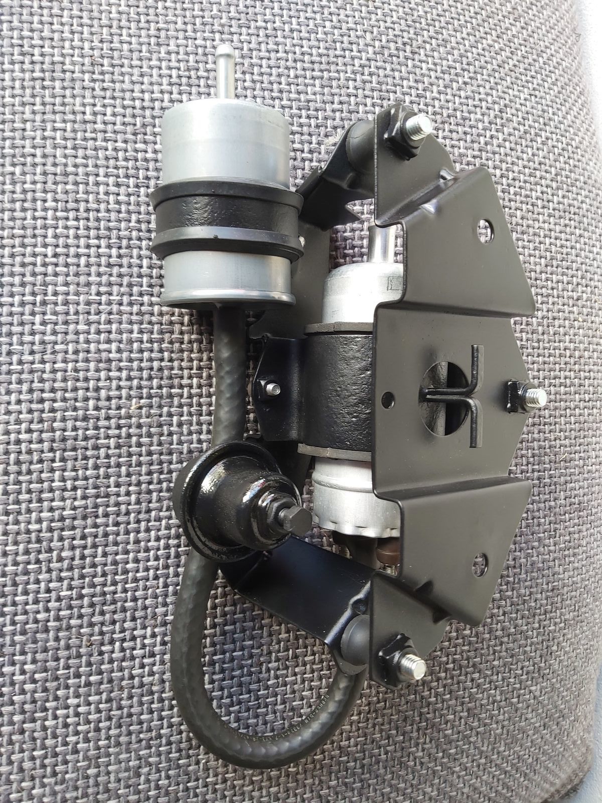

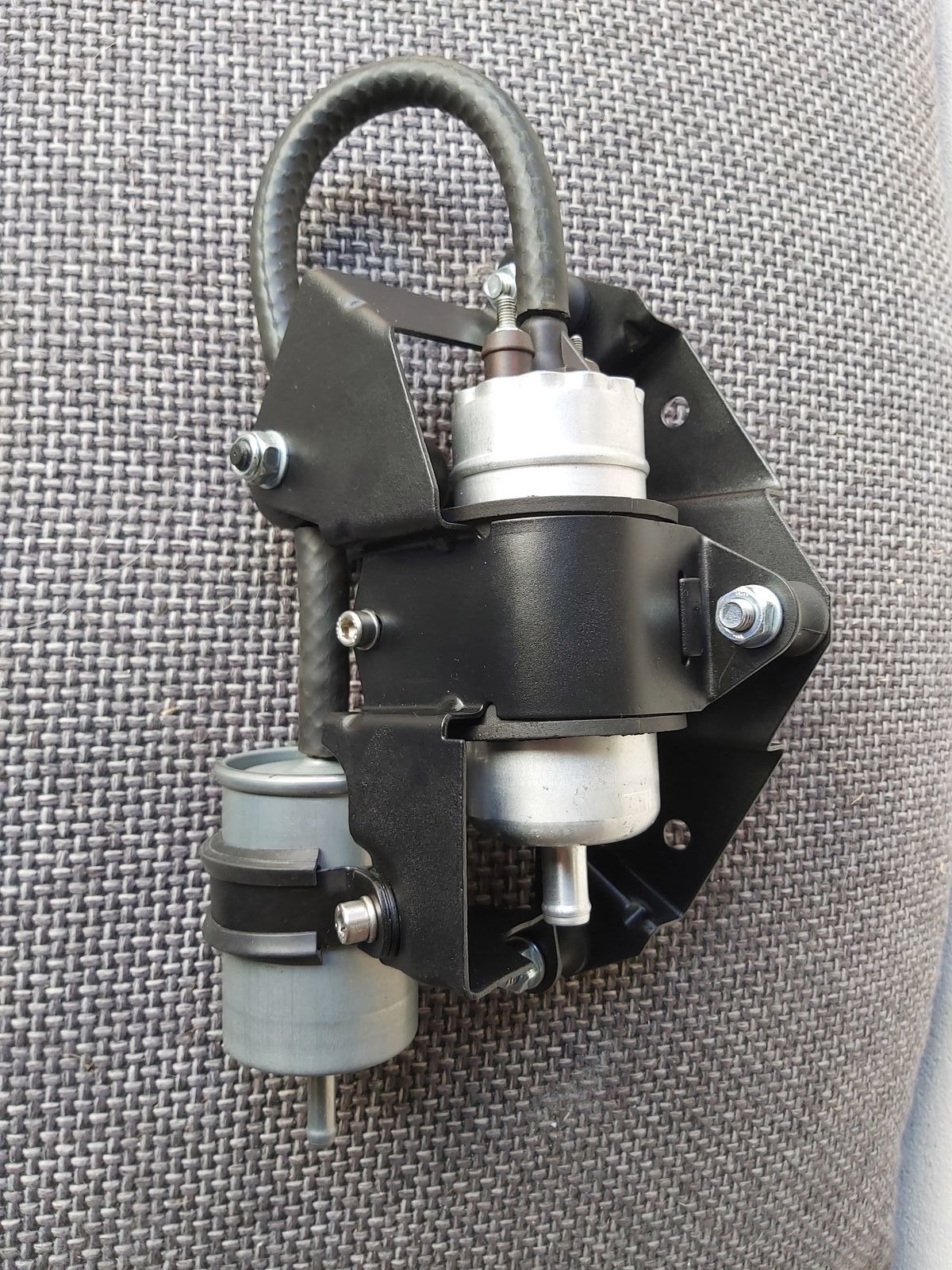

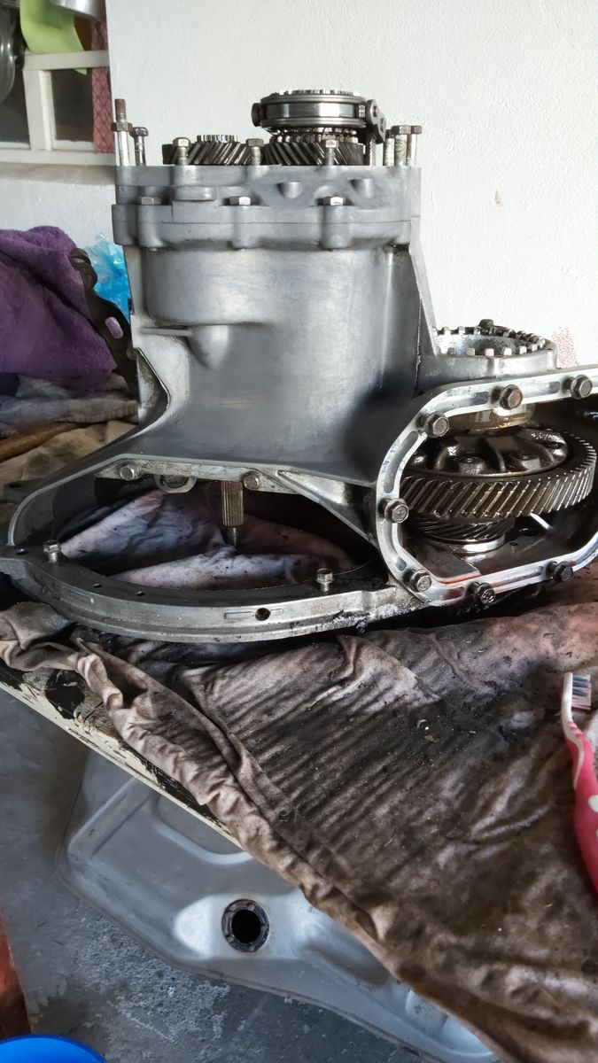

Hallo zusammen,
in der Zwischenzeit habe ich den Tank sowie die Benzinpumpe wieder zusammengebaut und mir gefällt das Ergebnis sehr gut ich denke so kann es bleiben (Schlauchschellen fehlen noch).

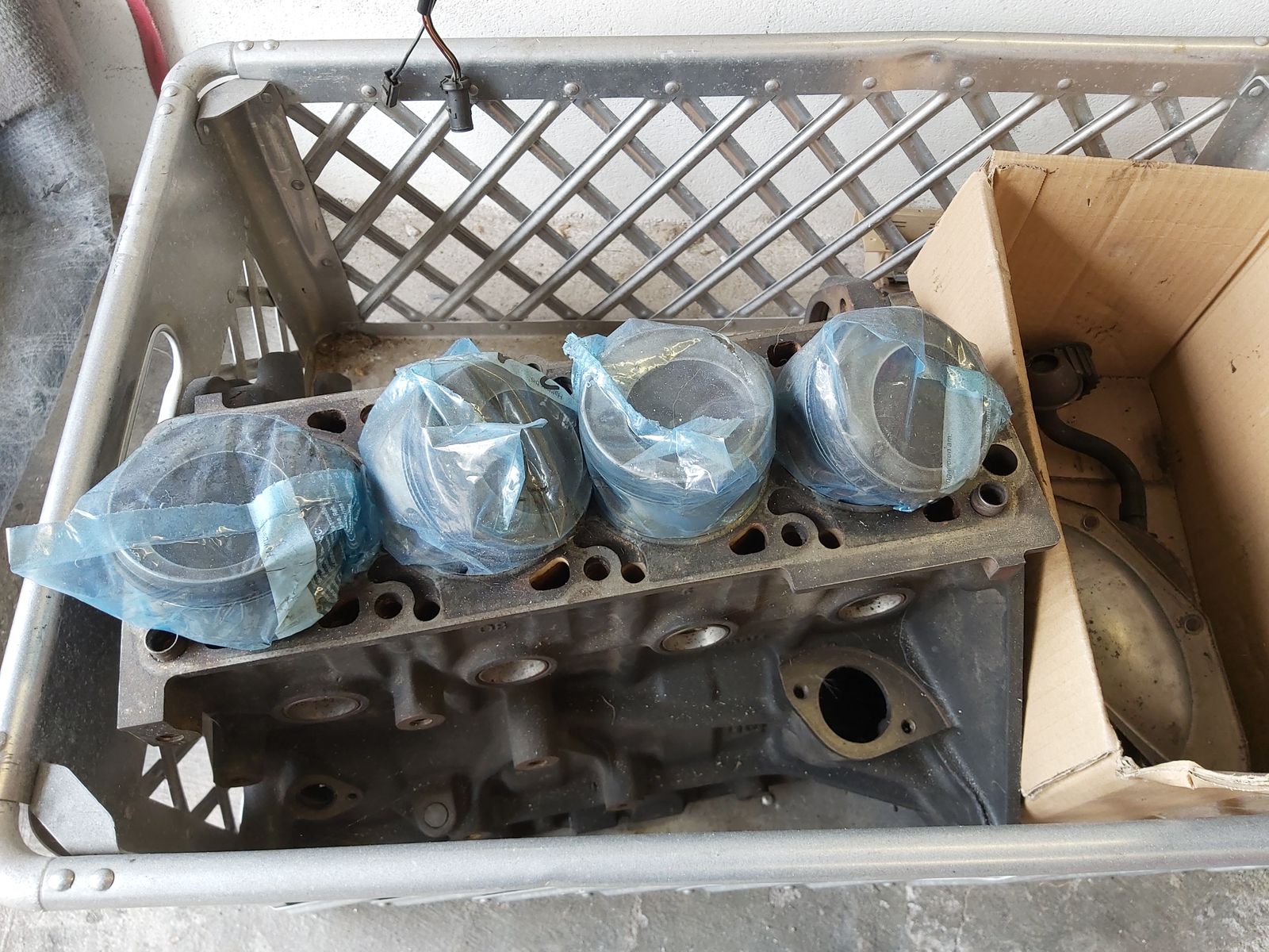

Dann habe ich von dem User Meenzer einen top C20NE Rumpfmotor ohne Kurbelwelle erstanden, welcher ohne große aufbohr Aktionen fertig gemacht werden kann. Dennoch ist geplant, die neue Kurbelwelle sowie den Rumpf, Pleuel, Kolben usw. zu einem Motorenbauer zu bringen um alles vermessen und einmessen zu lassen.
Zuguterletzt bin ich dabei ein F16 Getriebe mit einer recht geringen laufleistung fertig zu machen, welches dann mit dem neuen Rumpfmotor eingebaut werden soll. Das aktuell verbaute F16 hat bereits 200tkm runter und fängt an zu zicken.
Andre
mein Cabrio hatte mit 1,6er Motor ebenfalls 1000kg Anhängelast, ich habe damals einen gebremsten faltcaravan mit ca 650kg gezogen. Wir sind damals zu zweit mit voller Rückbank und vollem Kofferraum gefahren, es ging schön war es allerdings nicht. Jetzt wo er auf C20NE umgebaut ist darf er 1200kg ziehen was er rein vom Motor gesehen auch packen würde aber meiner Meinung nach würde das Gewicht verhältnis zwischen Anhänger und Auto ganz und garnicht passen.

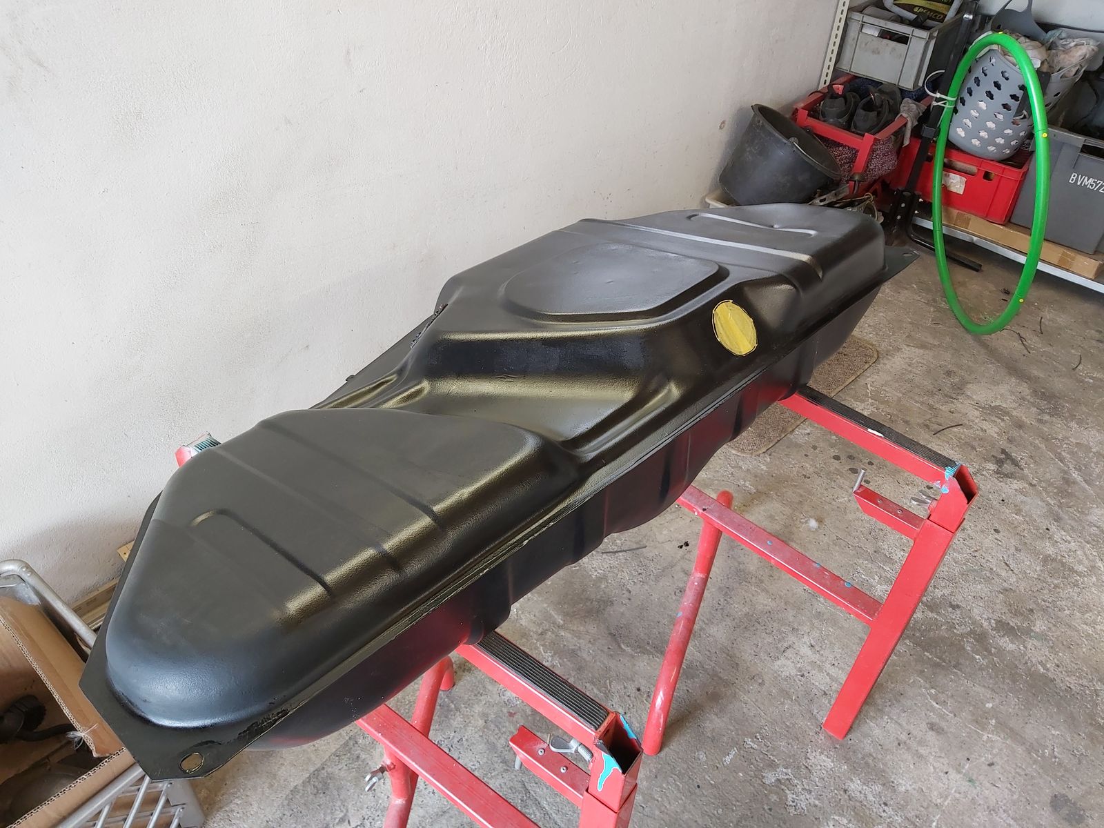

Hallo zusammen,
ich habe nun alle Dichtungen und Halter zusammen, sodass es an die Montage von Tank und Pumpe gehen kann. Die Teile wurden von Rost und alter Farbe befreit und mit Branthox 3in1 Spraydose lackiert. Der Farbauftrag war echt super gleichmäßig und das Ergebnis ist in gewohnter Branthox Qualität gelungen. Der Tank wurde jedoch gerollt und anschließend mit Unterbodenschutz versiegelt, hierzu wird es die Tage mehr Fotos geben.

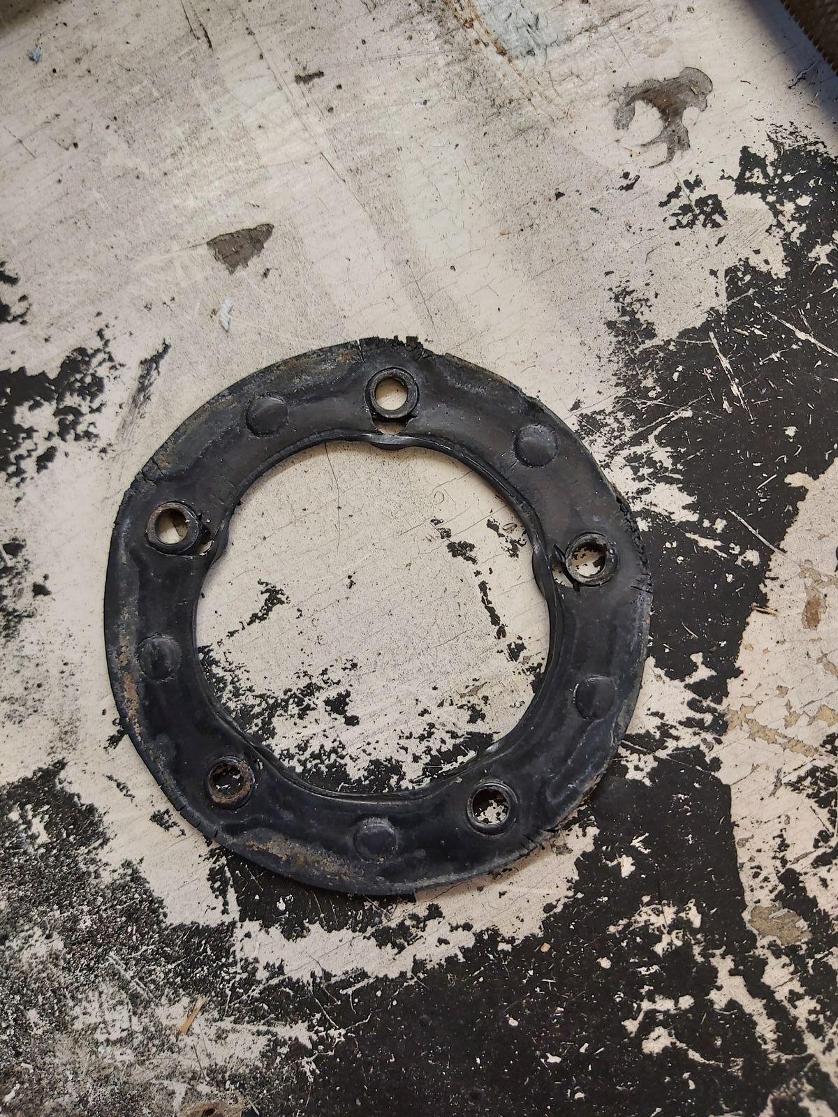

Moin zusammen,
Alles anzeigenbenzinfestes 3 mm starkes Dichtmaterial besorgen und selbst eine Dichtung zuschneiden. Ist doch bei den einfachen geometrischen Formen kein Hexenwerk. Mit Schwere, Skalpellmesser und Lochzange in wenigen Minuten erledigt. Haben wir Anfang der 90´er noch in der Lehre gelernt. Das braucht nicht viel Geschick.
Sollte ich keine passende Dichtung bekommen werde ich das auch so machen.
Alles anzeigen
Vielen dank ich habe mir die Dichtung mal auf der Homepage angeschaut und sie scheint von der größe zu passen. Ich habe gesehen das es die Dichtung aus Gummi und Kork gibt, was ist wohl besser?
Andre
Hallo zusammen,
bei mir geht es mit dem Tank und der Benzinpumpe voran, jedoch musste ich feststellen das man die Tankgeber Dichtung für den GSI Tank nicht mehr bekommt. Hat jemand eine Idee wo ich diese noch bekommen könnte?
