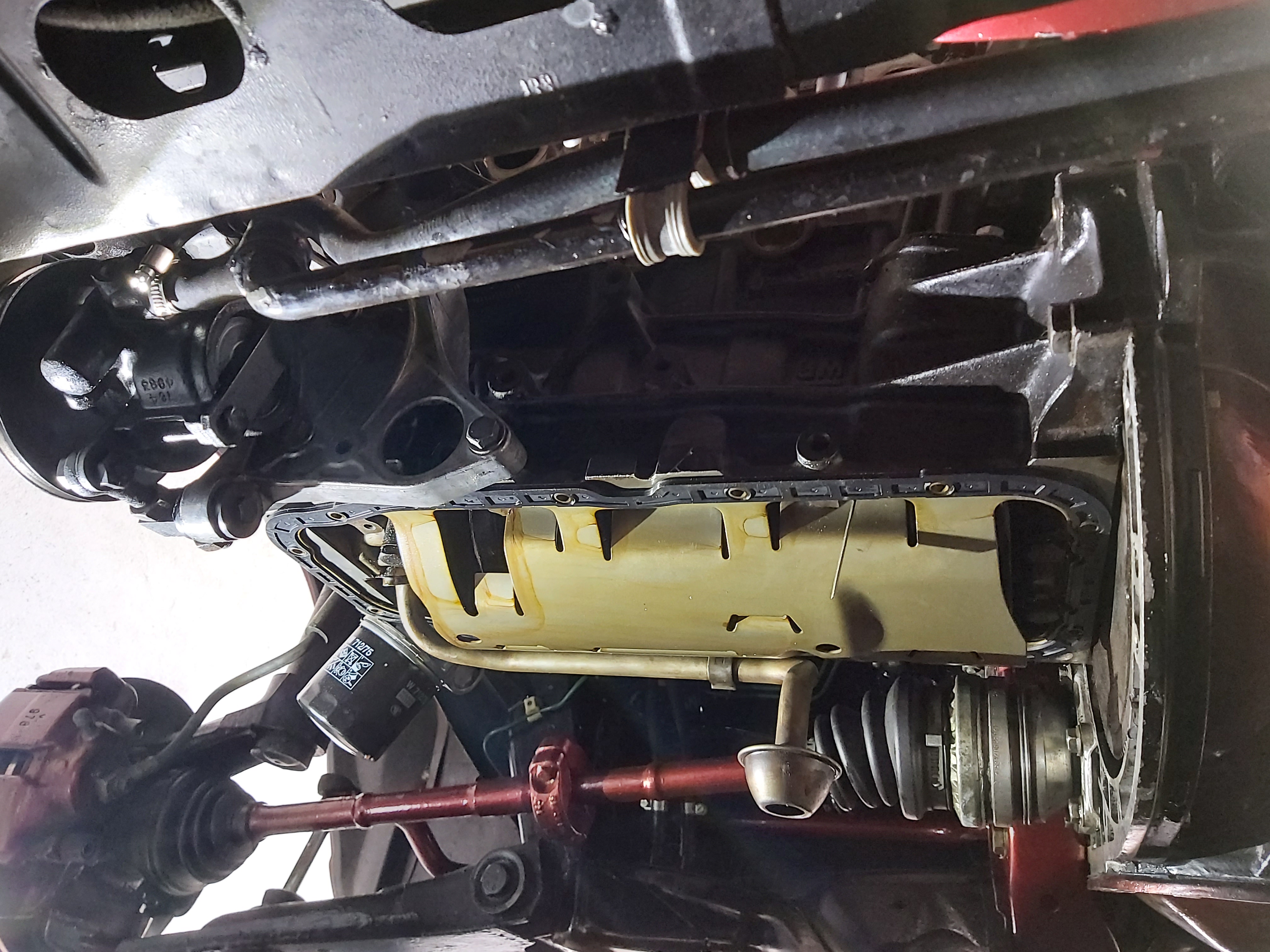

    nachdem ich letztes Wochenende meinen Ersatz Motor aus dem Keller geholt und zerlegt habe musste ich leider feststellen das dieser einen Klopfschaden hat und in einem Zylinder eine ziemlich tiefe riefe drin ist. Weiterhin musste ich feststellen das die Kurbelwelle ebenfalls ziemlich eingelaufen ist.
    Also musste nun ein ordentlicher Plan her der wie folgt aussieht:
    - Motorblock auf 1. oder 2. Übermaß aufbohren
    - C20SEH oder X20SE Kolben
    - Alles vermessen und entsprechend mit neuen Schrauben und Lagerschalen versehen.
    - neue Kurbelwelle
    - Pleuel vermessen und falls notwendig überarbeiten
    Eigentlich möchte ich die Ein und Außlasskanäle am Zylinderkopf noch aufweiten, jedoch möchte ich meinen verbauten Werksneuen Zylinderkopf nur ungern bearbeiten weshalb ich noch nicht weis ob ich diesen bearbeiten werde.
    Da ich mir diese Arbeit nur noch einmal machen möchte habe ich etwas tiefer in die Tasche gegriffen und eine Brandneue original verpackte Kurbelwelle gekauft.
    Da mir das Summen der Astra GSI Inntankpumpe in dem 1,6er Tank ziemlich auf die nerven geht habe ich beschlossen auf einen Tank mit Außenliegenderpumpe umzubauen.
    Jetzt habe ich erstmal ein paar teile zum überarbeiten gesammelt womit es die nächsten Wochen weiter gehen wird.

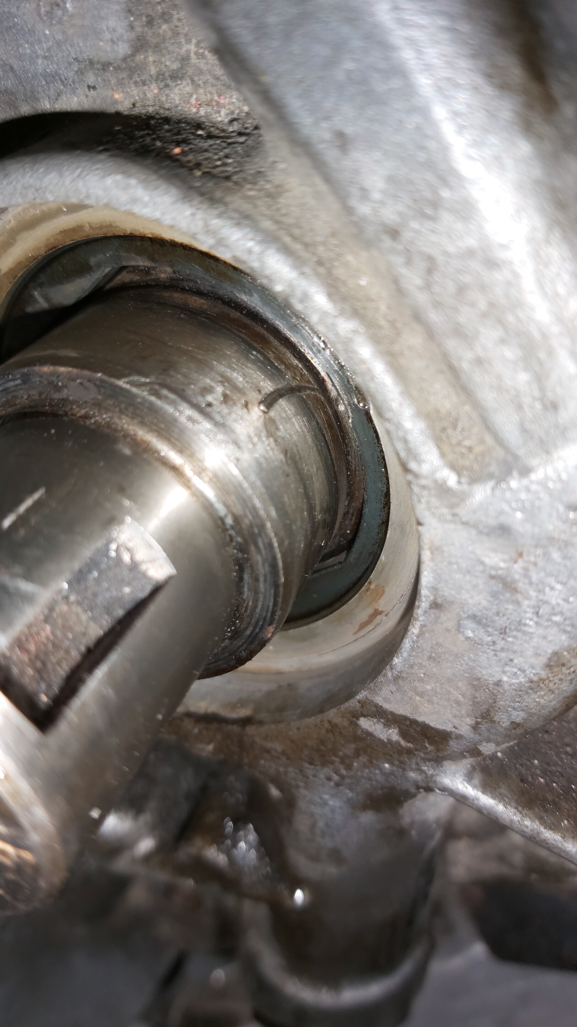

    Hallo zusammen,
    nach ein paar Kilometern hat sich herausgestellt das der Ölpumpen Simmering undicht ist. Leider habe ich bei dem Motorenaufbau die Ölpumpe nicht neu abgedichtet und somit auch den Simmering nicht kontrolliert. Gestern wollte ich dann die Ölpumpe neu abdichten wobei ich feststellen musste das die Ursache eine große kerbe in der Kurbelwelle ist. Nachdem ich dann die Kerbe weitestgehend raus geschliffen und alles wieder zusammen gebaut habe musste ich feststellen das der Simmering immer noch undicht ist.
    Es wird wohl auf eine neue Kurbelwelle hinaus laufen bzw. auf einen neuen Motorblock.
    Ich bin jetzt etwas niedergeschlagen und mache mir mal Gedanken in welchem Umfang ich den Motor instantsetze.
    Andre
