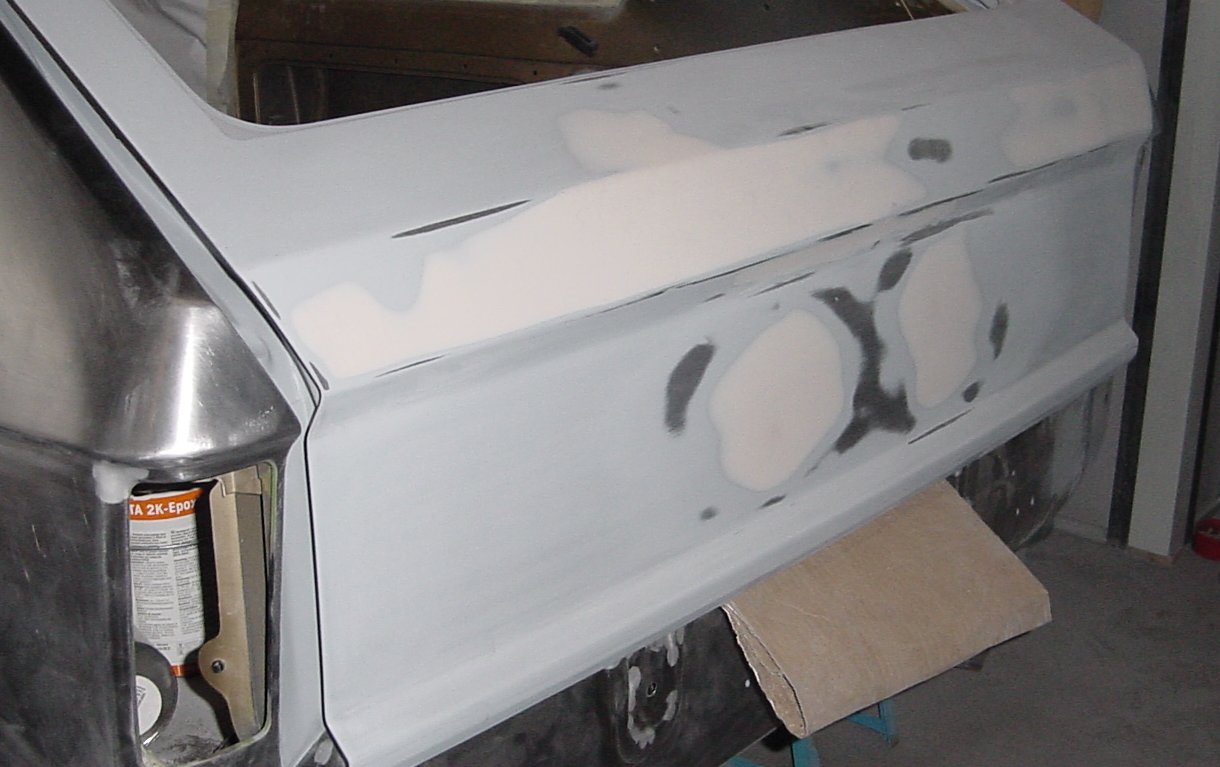

    Auf alle Fällle wäre ein Pic vom Ergebnis nett..
    Hier mal meine Heckklappe...ist aich total clean..und denk daran das das Loch oben am Dach von der Spritzdüse auch zu gemacht werden sollte, sonst sieht das recht komisch aus
