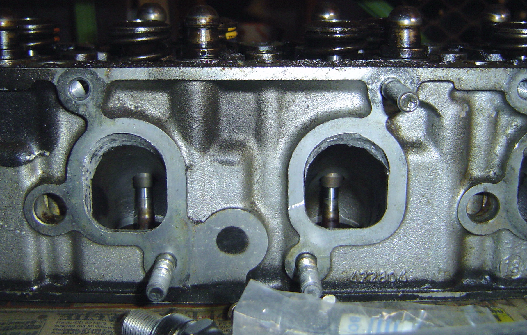

    Hallo, beim zusammenbau meines ZK bin ich bei der Dichtung auf die Löcher neben den Einlässen gekommen. Diese würden von der Dichtung verdeckt werden und münden in den Kanal wo die ZKSchraube reingesteckt wird.
    Was sind das denn für Locher bzw. welchen Sinn stellen sie da.
    Hab mal ein Beispielbild gefunden, es sind die Löcher li/re. am Bildrand neben den Einlässen.
    Manuel
    Schon mal gesehn, wie ein Zylinderkopf gefertigt wird? Nachdem das Rohteil gefertigt wurde müssen Löcher gebohrt und Gewinde geschnitten werden, damit der Kopf dann fixiert ist, braucht es an diversen Stellen Haltelöcher, wo Stifte reinkommen, die den Kopf beim Bearbeiten immer an der selben Stelle halten.
