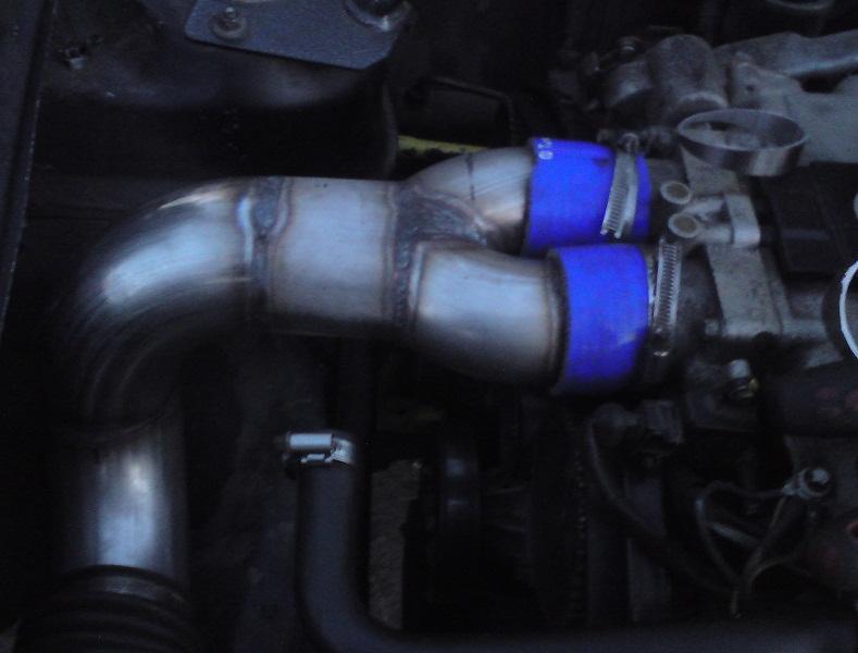

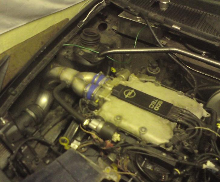

#33 ja die lebt noch hat jetzt einen v6 drin und wird sicher noch ne weile bei mir bleiben und ihren dienst tun.
Opelz deiner läuft morgen auch wieder wird aber umlackiert und noch etwas umgebaut, auf jeden fall kommen die Plexiglasfenster raus und werden der sicherheit wegen durch Makrolonscheiben ersetzt -
