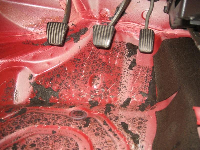

    Hab jetzt den Innenraum bis aufs Amaturenbrett entkernt, morgen will ich die Antidröhnmatten rausmachen.
    Hat irgendwer nen Tip wies am besten geht? Habs mal mit Heißluftföhn gemacht, stinkt bestialisch.

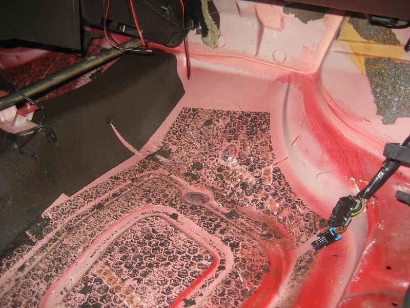

    Die sch... Dämmatten sind jetzt draußen. Was soll ich sagen, kein Rost.
    Das was ausschaut wie Rost ist noch ein bisschen Rest von den Dämmatten.
    Als nächstes schneid ich mal ein *Guggloch* rein um zu sehen wies dahinter aussieht.

    Wie hast du die Matten jetzt rausbekommen? Mittem Fön?
    Schaut aber toll aus dein Fußraum, ein Loch würde ich nicht reinscheinden. Solange es von innen und aussen genau so aussieht lass es. Später ist doch was drin und du wirst nicht mehr glücklich....was der Fahrer nicht weiß, macht den Fahrer nicht heiss, ausser du bist wild drauf das Teil zu ersetztn :)

    Ich hab sonen Karosseriemeißel genommen. Ging mehr schlecht als recht. Hab für beide Seiten ca. 2 Stunden gebraucht.
    Wäre Rost drunter gewesen wärs deutlich schneller gegangen ;) So wies ist ists mir aber lieber :)
    Das ist hald jetzt die Frage.... von außen hatter Flugrost was an der Stelle ja normal ist, aber nicht übermäßig viel.

    Dann lass es zu und freu dich über nen fast rostfreien Kadett....

    Für's nächste Mal.. unter den Kadett einfach ein Halogenstrahler oder irgendetwas anderes warmes stellen, die Matten kannst Du dann eine halbe Stunde später fast am Stück in die Hand nehmen. 3 Minuten Arbeit statt 2 Stunden.. o)
    Ich würde auch nicht unbedingt ein Loch reinschneiden, wenn von außen nichts zu fühlen ist. Rost bläht ja vor allem gerne um die Schweißpunkte die Bleche auseinander. Wenn keine ungewohnten Dellen zu sehen sind, lass ihn dicht, aber pumpe die Querträgerwanne von allen Seiten mit Konservierung voll.
