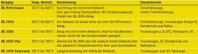

    Ich hab vor mir demnächst Ferodo Beläge zu holen.
    Ich bin am überlegen ob es die DS Performance oder die 2500 werden sollen
    die 2500 haben zwar nen höherern Reibwert aber dafür erst am 200 Grad.
    Wird meine Bremse C20xe bei normaler Fahrweise überhaupt so warm.
    Oder ist es vielleicht sogar besser die Performance zu kaufen
    Und würde ich für die 2500 überhaupt ne Zulassung bekommen ?
    Ps weiß jemand wie hoch der Reibwert bei Serienbremsbelägen ist ?
    bei den Performance ist es er 0,47 ab 50 Grad.

    Demnach sind nur die DS Performance und die DS2000 (sind jetzt die Performance) für den Straßenverkehr zugelassen.
    Zu dem Reibwert der Serien-Klötze (ATE) kann ich nix sagen.
    Mit den Ferodo DS2000 bzw. DS Performance hast Du eine erheblich bessere Bremswirkung als mit Serien-Teilen (von Anfang an, das ist meine Erfahrung), allerdings mußt Du schon einen sehr fotten Schuh fahren, um die Ferodos auf die optimale Temperatur zu kriegen.
    Ich hab mit der Kombination DS2000/ATE PowerDisk beim Rundstrecken-Training gute 5 Runden (ca 10Km) gebraucht, bis die Bremsen ihr Optimum erreicht hatten.
    Ich behaupte jetzt einfach ganz frech, daß man das im öffentl. Straßenverkehr nicht erreicht.
