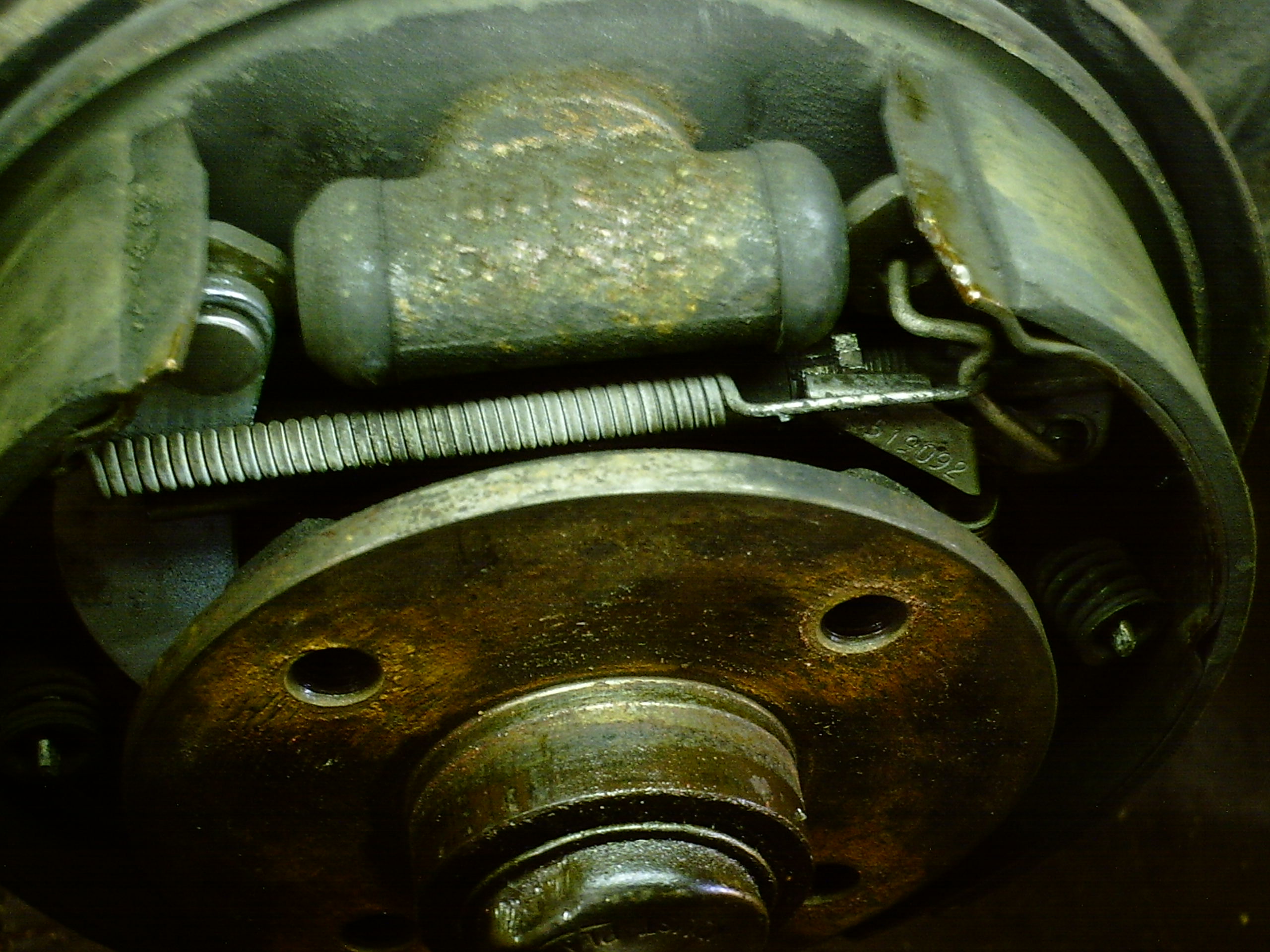

    Der Radbremszylinder ist ebenfalls mit dem Rest der Bremse erneuert worden.Als er durch den Tüv kam,hat die Werkstatt angeblich die Bremse nachstellen müssen,sagte der Meister.Sie lief ja auch die 2500-3000 Km ohne jegliche Probleme.Habe die Bremse so eingebaut,wie ich die alte demontiert hatte.Ich mache mal ein Foto,hoffentlich seht Ihr mehr als ich.Die Kamera ist nicht die Beste.Kolben prüfen,d.h.,einer betätigt bei abgenommener Trommel vorsichtig die Bremse und der andere schaut ob die Kolben raus bzw. wieder rein fahren,oder?Kann leider nur ein Bild hochladen,ist das normal?

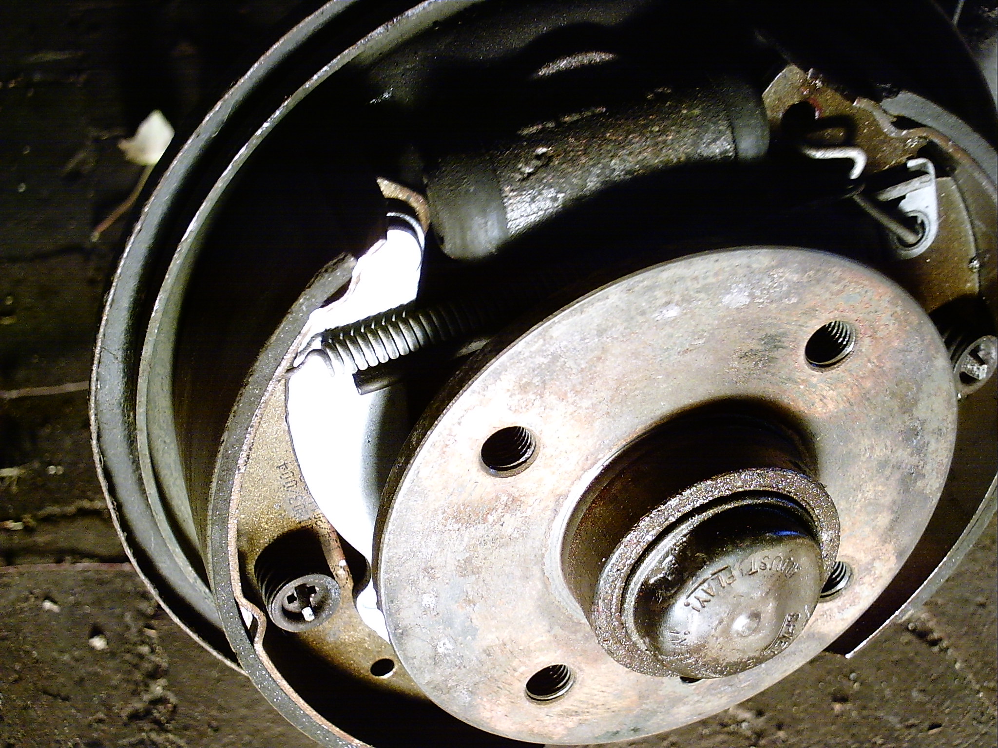

    Mach mal noch eins, aber ohne den Schatten zwischen Nabe und Radzylinder. Vielleicht auch aus einen etwas anderen Winkel - also etwa im gleichen Winkel, aber von vorne Statt von hinten aus.
    So wie ich das jetzt erkenne ist zumindest der Haken des Nachstellers verkehrt, der Ring gehört hinter den Haken um ihn auf Abstand zum Backen zu halten.
    Übrigens frage ich mich was die Werkstatt da nachgestellt hat - bei einem AUTOMATISCHEN Nachstellmechanismus???
