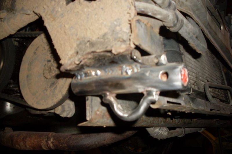

    Habe schon ein Bild gefunden wo sich gut was erkennen lässt!
    Die Öse sitzt also links neben dem Träger unterhalb des Grundbleches und nicht wie von mir fälschlicherweise angenommen genau oben drauf
    wie die Öse des Diesel Trägers!
    Interessant wäre jetzt zu wissen ob das Grundblech das selbe ist?! Dann brauch ich evtl. nur das Röhrchen ändern.

    So ein paar Bilder

    jawohl.... :)
    Vielen Dank dafür!
    Da kann ich mir arbeiten ;)
    Gruß Tim
    - Kadett E GSI Champion 2.0 8v Bj. 23/05/1990
    - Kadett E GSI Champion 2.0 8v Bj. 10/06/1990
    - Kadett E LS Stufenheck 1.6 Bj. 03/05/1991
    wenn man das mal so sieht, dann ist es doch ganz einfach die Dieselstrebe umzuarbeiten. Einfach die obere Öse abflexen und ein Rohr untendrunter setzen. Ich hab meine 8V leider schon entsorgt, weiß nicht, ob man das Rohr gleich nehmen kann.

    Die abgebohrte ist aber vom C20 Ne mit der hohen Quertraverse.
    Weil für 16v gibts ja nix mehr
    1990 Kadett Stufenheck C20XE/1990 Kadett Stufenheck C16NZ/1986 Wartburg 353/1990 Kadett Rohkarosse/Kadett E CC LS/1998 Citroen Evasion
    Das denke ich mir eben auch^^ einfach Röhrchen von Oben nach links unten und gut ist!
