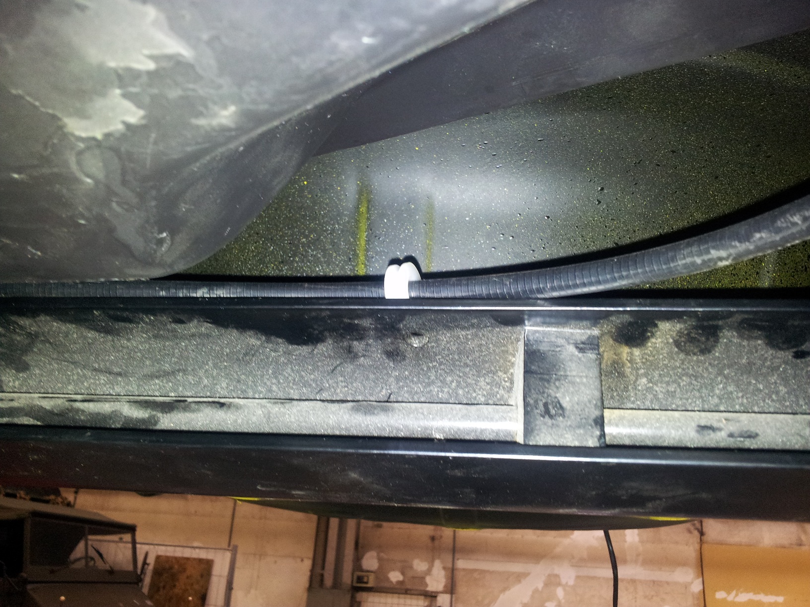

    die hinterachse ist vom Kadett E 1,6l seitlich sind die halter verschweißt.
    aber der Seilzug für auf die Beifahrerseite hängt immer so komisch runter. und genau dort, wo ein weißer clip ist, habe ich auch ein Loch in der Hinterachse, ziemlich genau mittig.
    hab davon heute morgen mal ein bild gemacht.
    Ich habe die seitlichen halterungen direkt an den Federn und dann im mitteltunnel. und für die Fahrerseite noch eines am Halteband des Tankes. aber der Seilzug für die Beifahrerseite muss dich auch noch irgendwo eingeclipst werden.

    Ach den! :)
    Das ist so ein gebogener Draht, der um die Plastikhülle gelegt wird und dann einfach in ein Loch am Tank eingehängt wird.
    Kann man sich ganz gut aus Schweißdraht selbst biegen, ich hatte 1,6mm Aludraht genommen.
    [d]Wenn der Halter fehlt müsstest du die Astra GSi Achse haben.Die Teilenummer für die rechte Seite ist GM 90473889, Opel 5 26 611.Schreib mal meinen Kollegen Malle an, ich glaub der hat noch was Neues liegen. ;)[/d]
