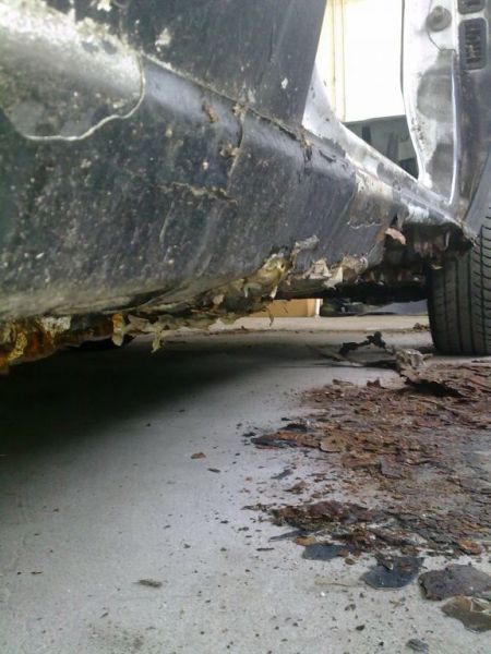

    Nee sind vordere Kotflügel radläufe spiegelverkehrt eingeschweißt:-) naja schweller sind Kadett 5 türer und abschlussecken sind Astra schwellerstücken! rest ist selbstgebautes Blechzeug!
    naja ist noch astra F amaturenbrett drin und heizung komplett astra F! hab ne klima auch schon vom astra, muss nur noch rein:-) naja und motor hab ich noch kein plan was ich mach! bin sehr für diesel! ansonsten Kadett Gsi bremsen rundum und elektik soll auch astra f werden mit fensterheber klima e-spiegel, servo, sitzheizung vectra 200 sitze und vielleicht noch bordcomputer! mal gucken:-)
    Moin, na dann mal viel Spaß, wir hoffen bald mit unserem Combo fertig zu sein.
    Wir haben Schweller vom 3 Türer genommen die passten am besten, da ohne 2. Türausschnitt hinten.
    Radläufe kamen bei uns die vom normalen Kadett rein also gerade. jeweils 2 mal den vorderen Teil spiegelverkehrt zusammen, das die Stoßstangenaussparung nicht da ist.
    Elektrik sind wir komplett fertig nun, alles drin was ging gegen Aufpreis im Kadett bis aufs Leder. ^^
