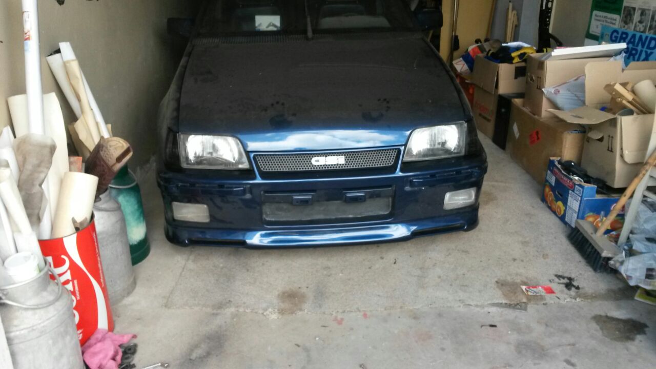

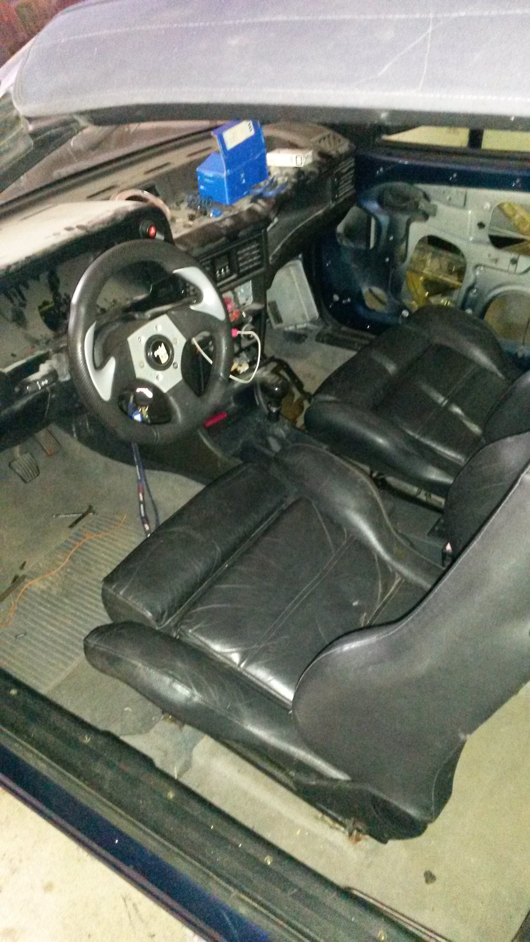

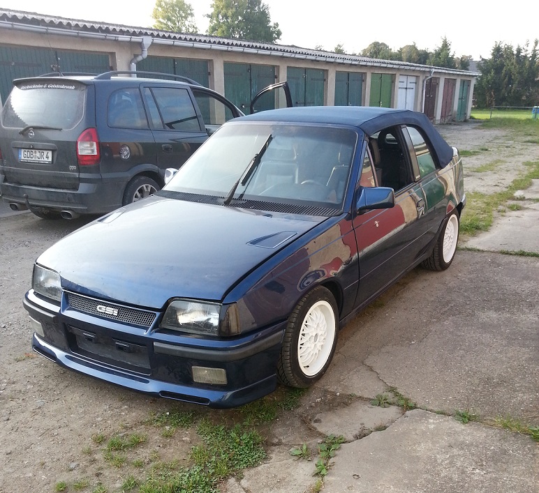

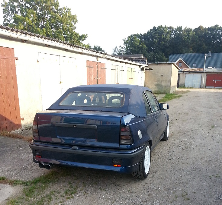

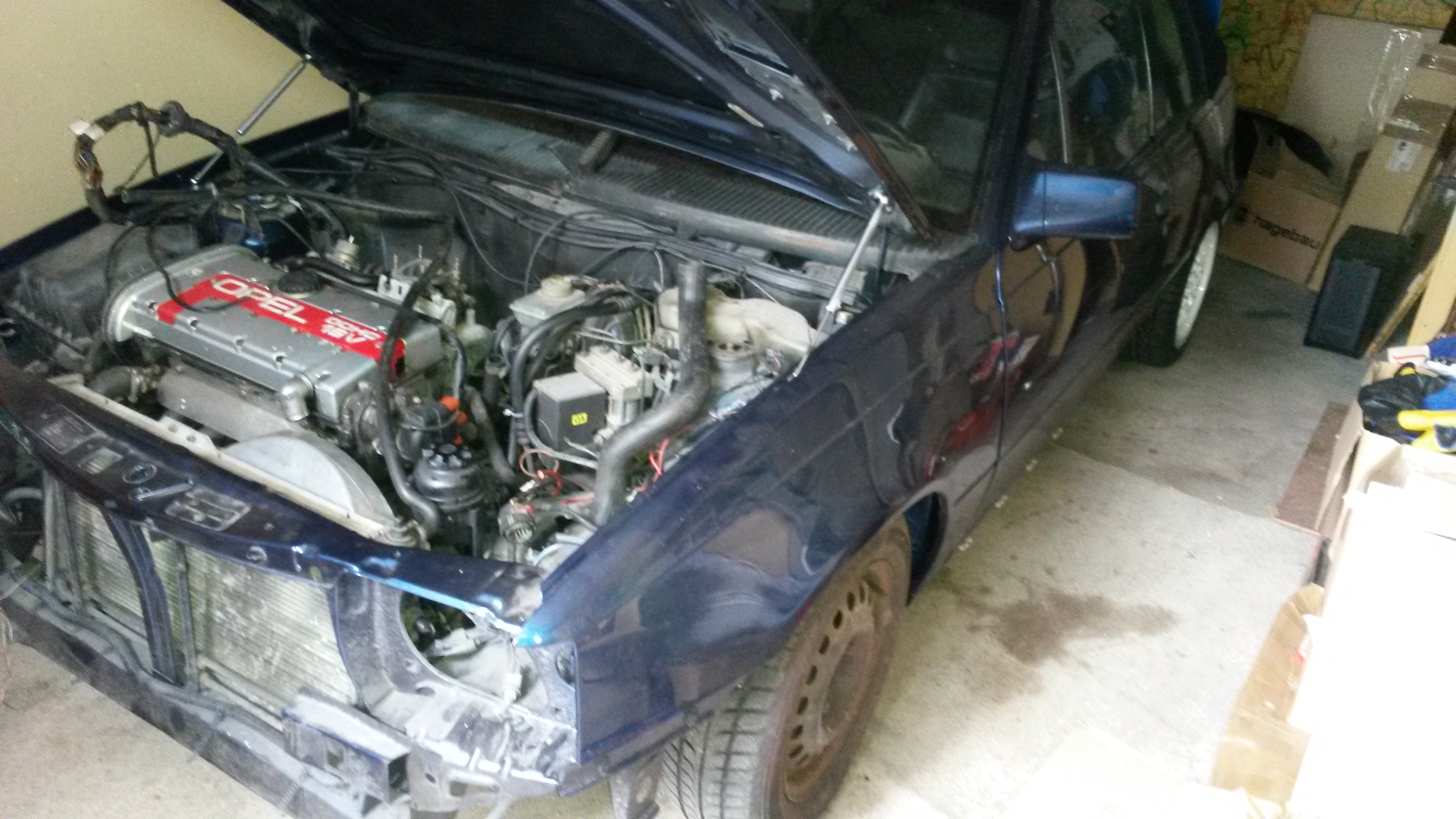

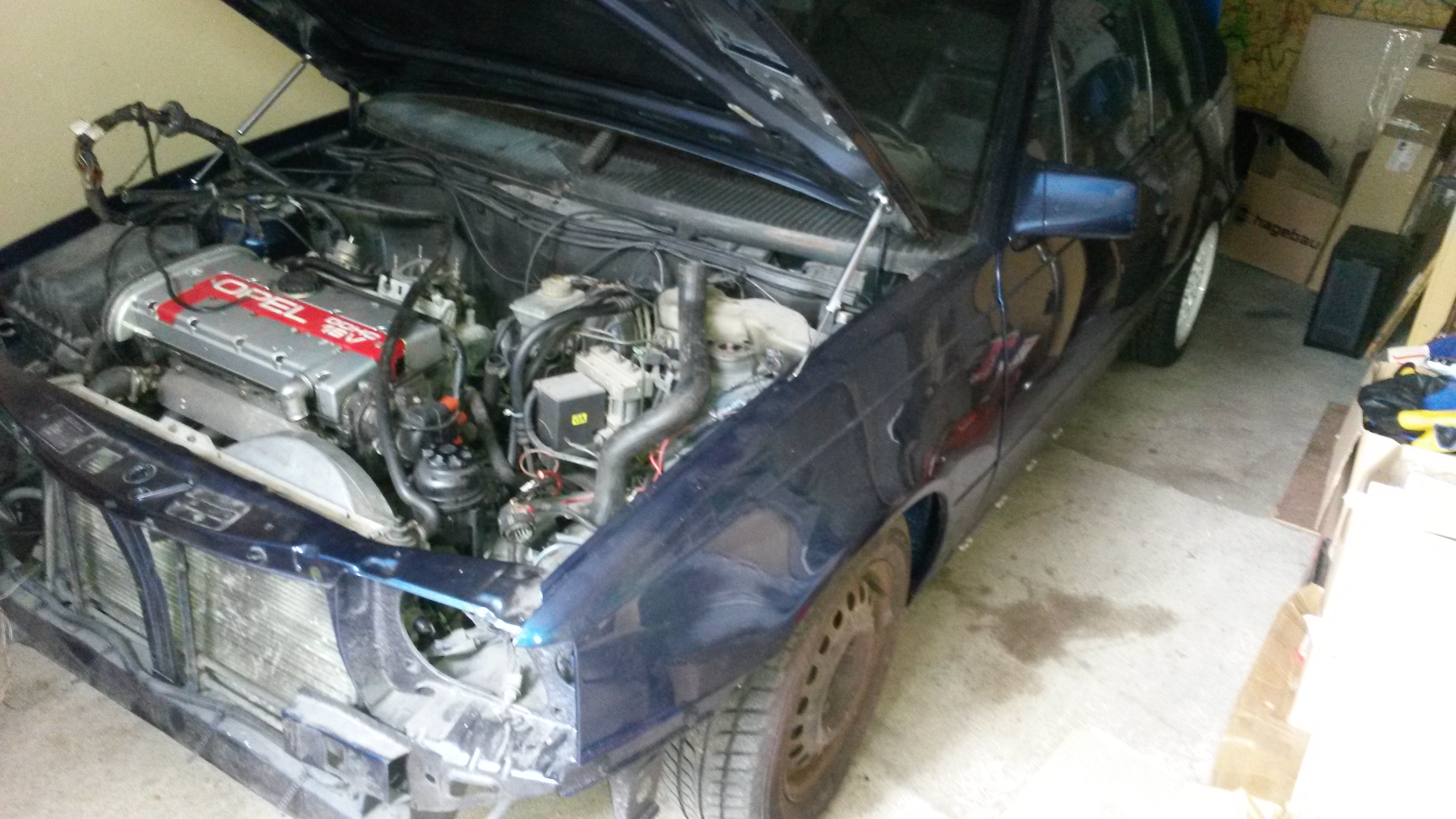

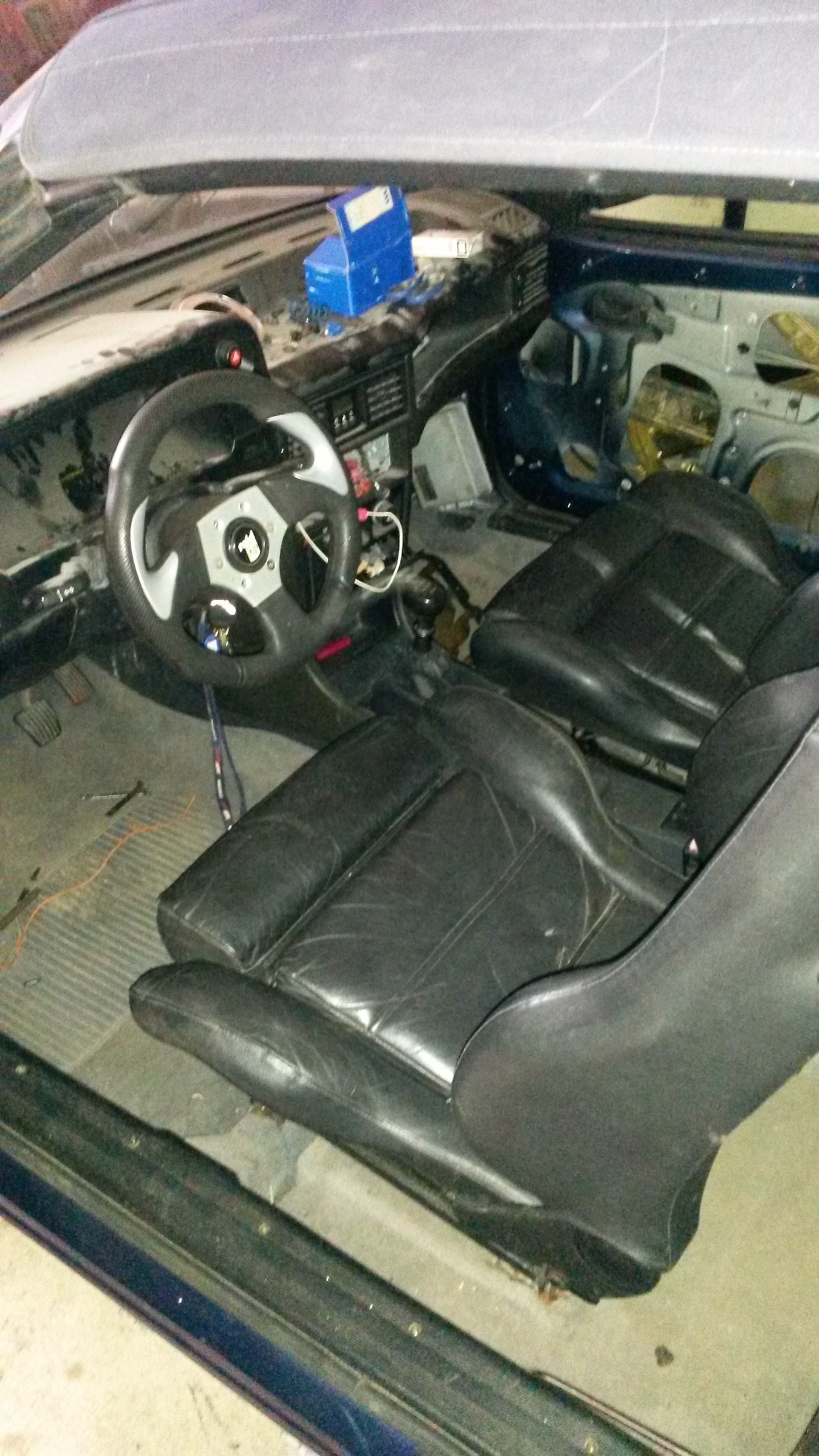

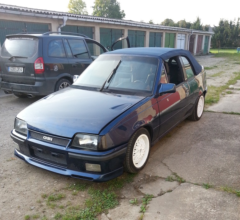

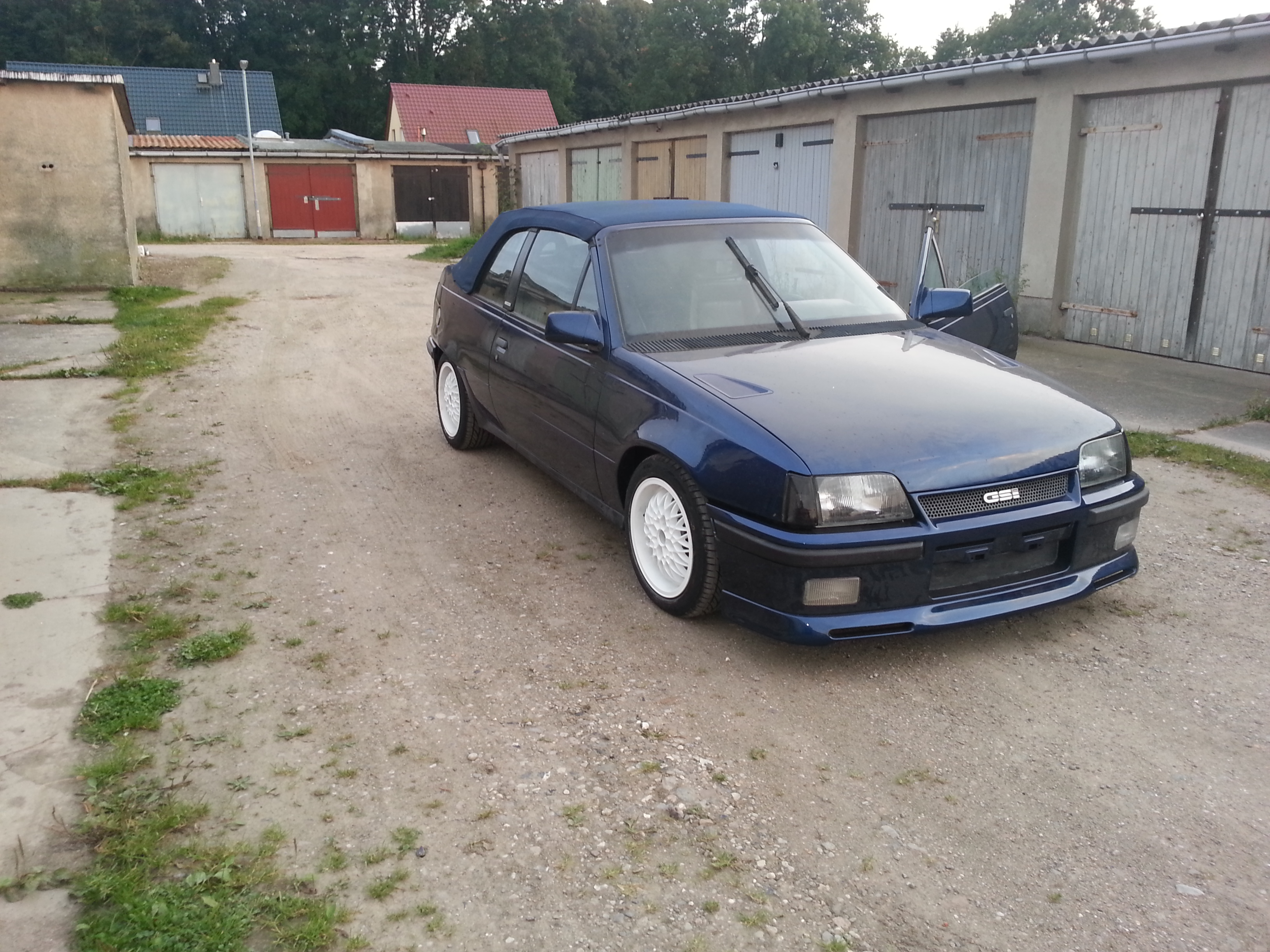

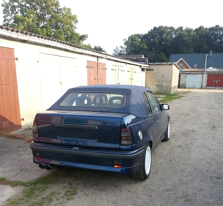

Wir haben uns mal wieder aufgerafft nach vielen Zwischenprojekten und doch mal das Cabrio wieder zusammen gebaut.
Nach unzähligen Arbeitsstunden gehts nun nach 5 Jahren Standzeit und Restaurierung incl. Neulackierung bald wieder auf die Straße.EZ 1990
C20XE Umbau (natürlich eingetragen)
kompletter Neuaufbau
Neulack im original Farbton
Champion Ausstattung mit Astra Cabrio Rückbank
Opel Exip Alufelgen neu gepulvert
generalüberholter Motor
Radläufe mit Blech verbreitert nicht gezogen oder rund geschweißtWir hoffen er gefällt euch.

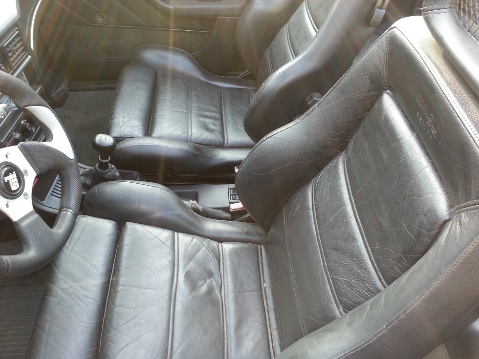

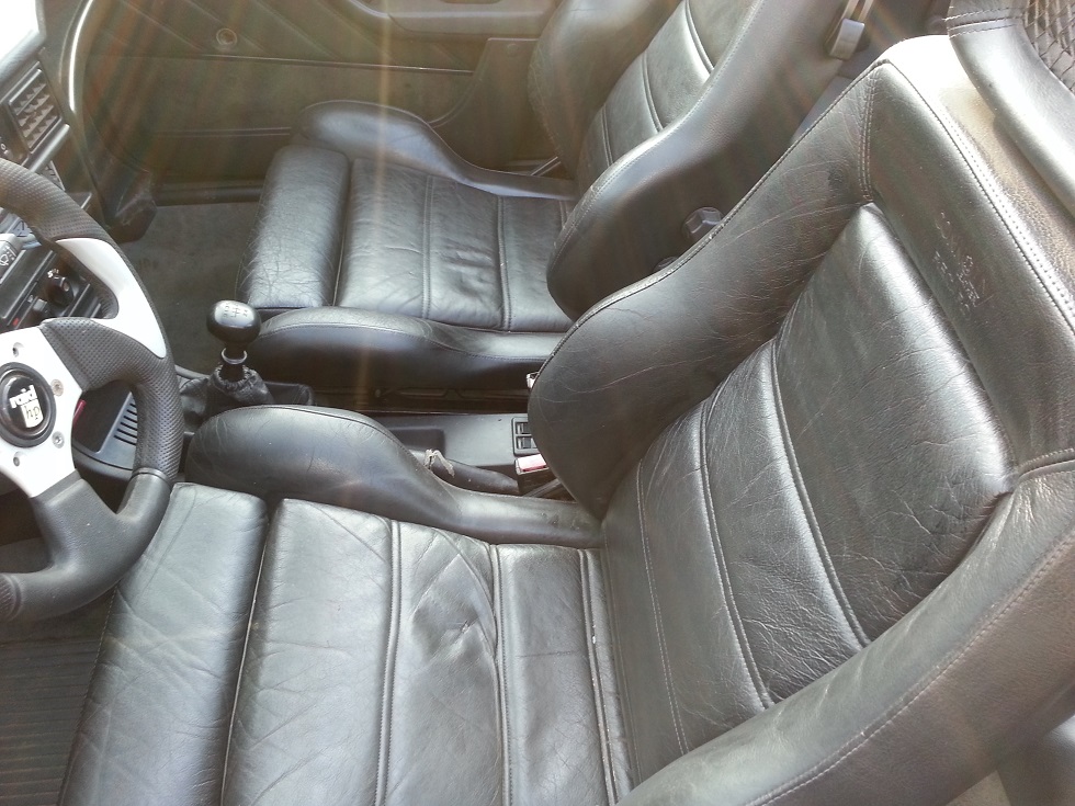

Nein Lederausstattung aus dem Astra F Cabrio, Raid Thunder Lenkrad, sonst Serie.
