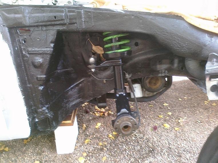

    Guten Abend,

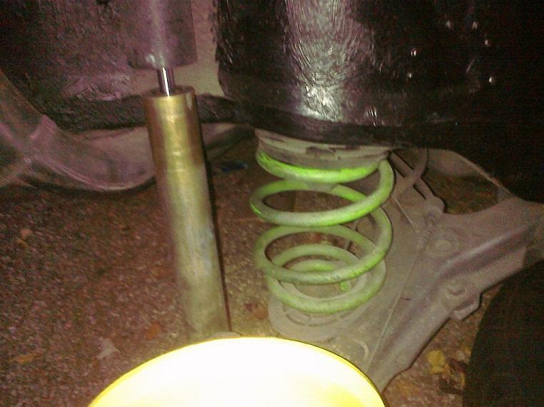

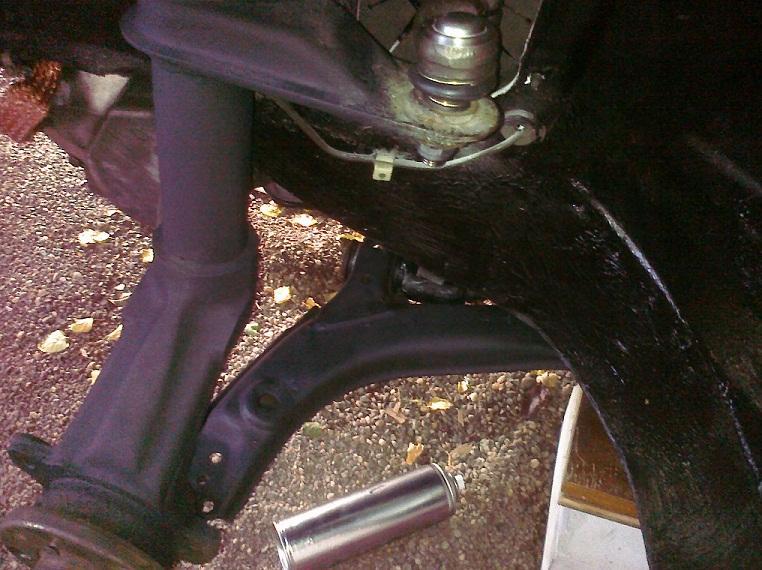

    so heute Fahrwerk vorne und hinten rein, Querlenker neu gebuchst allerdings haben die Buchsen nicht richtig gepasst und eine war falsch geliefert. Nach langem hin und her hats dann doch gepasst.
    Spurstangenköpfe sind drin mit neuen Verstellhülsen.

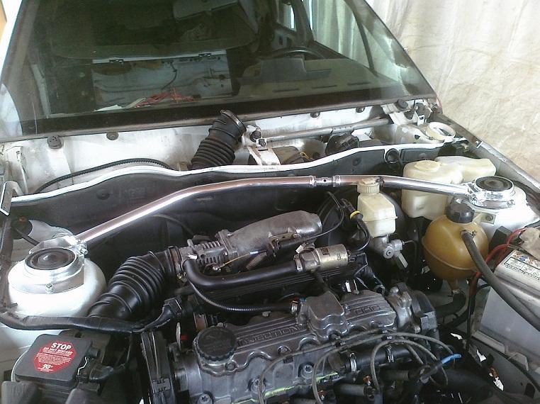

    Domstrebe kam rein und hat natürlich auch nicht gepasst. Auch hier wieder bohren, biegen und anpassen.
    Auch meine PU-Buchsen vom Stabi sind gekommen, allerdings brauche ich nun die Schellen vom 22er Stabi die man so gut wie nicht mehr bekommt :(...
    Ich versuch diesen Monat die Antriebswellen reinzubauen, neue Manchetten drauf, Stabi rein, Bremsen drauf und dann werd ich mir ne Garage suchen und das Ding mal ne weile wegstellen über den Winter. In der Einfahrt ist es leicht feucht und da teilweiße ja wieder kleine Rostpunkte zu sehen sind werde ich dan trocken in ne Garage fahren bzw abschleppen...
    Hier nun die Bilder:

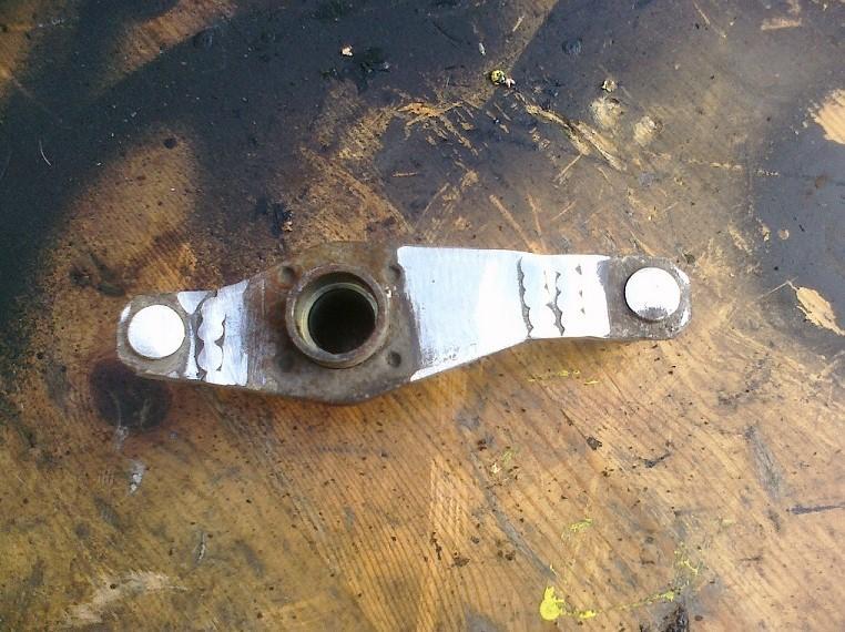

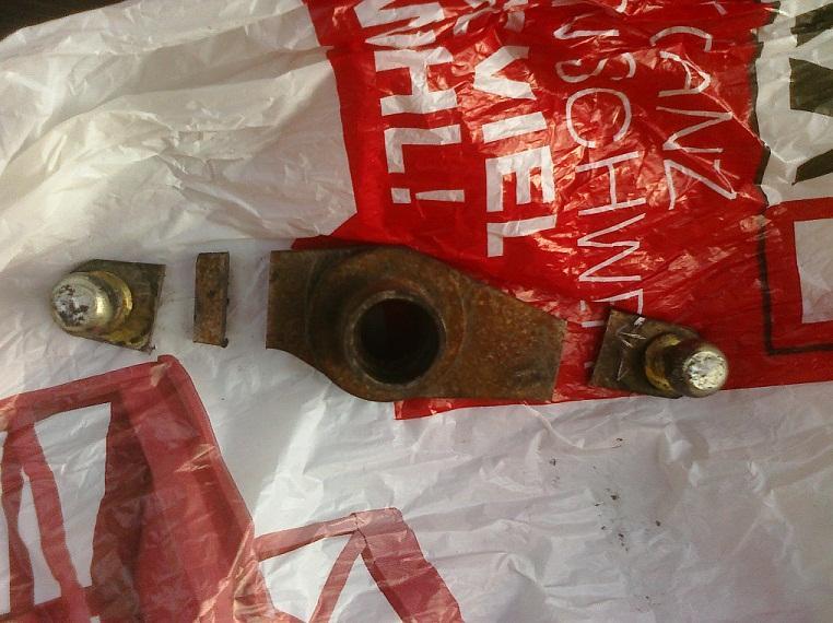

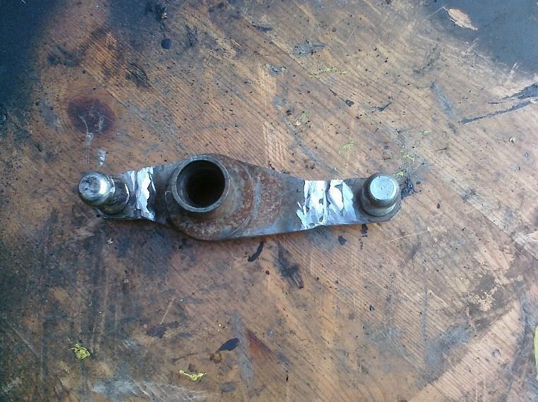

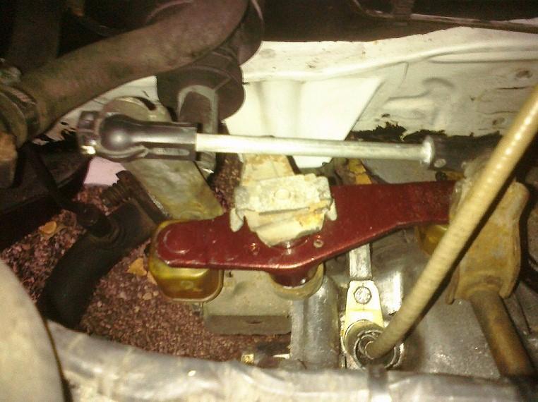

    Aufgrund großer Langeweile hab ich mal angefangen mir ne Schaltwegverkürzung zu bauen.
    Alles neu gefettet, eingestellt und schwupps sitzt das Ding.
    Der Weg ist nicht ganz so hart und kurz wie bei der Stufe aber nen großer Unterschied zu vorher. Butterweich lassen sich alle Gänge präzise einlegen. Und das ganze für Lau :)
