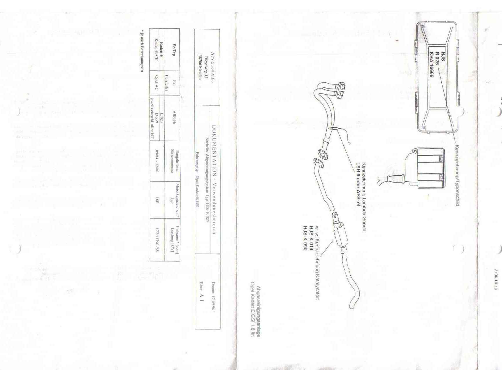

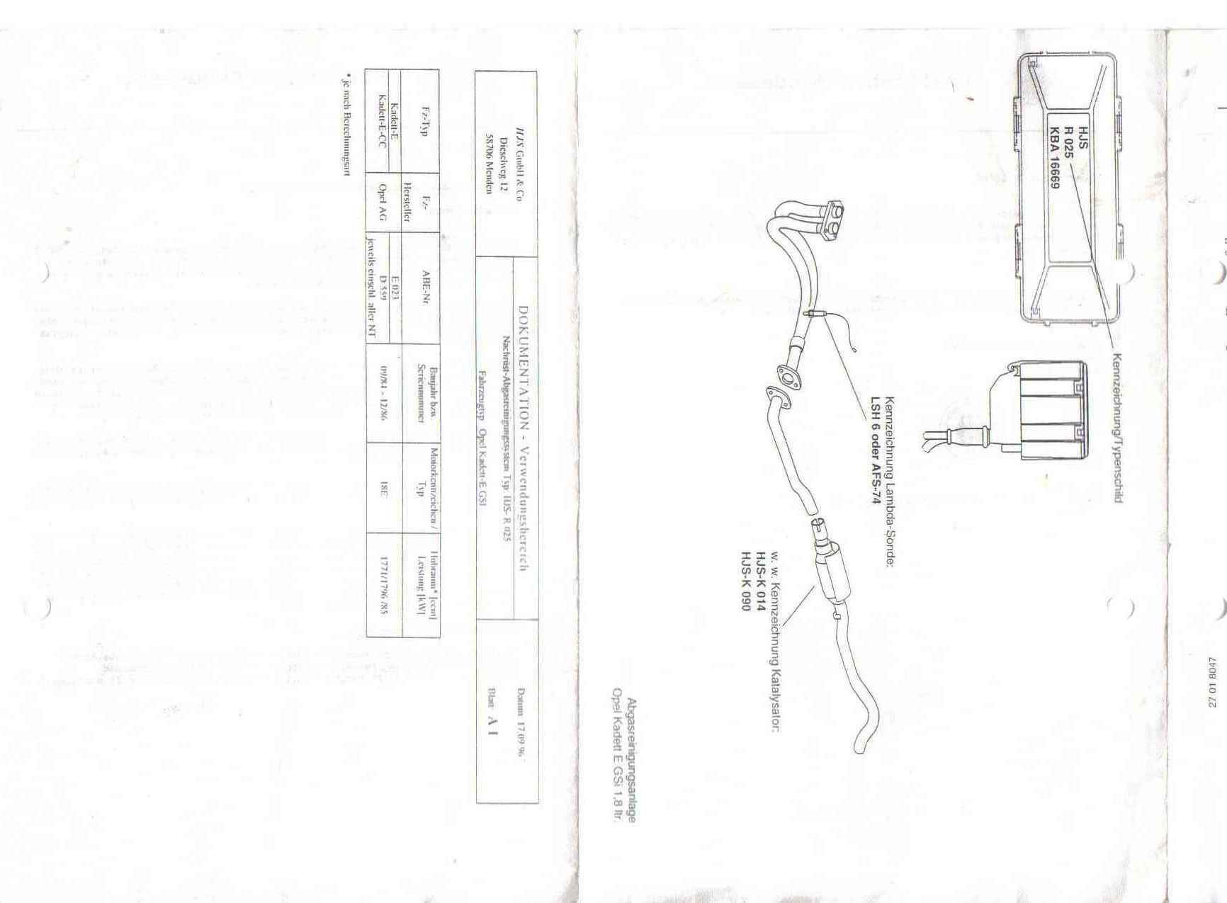

    abe noch das komplette Gutachten von der HJS Anlage. Hab ein Bild angehangen,wo die Anlage im großen Umriß aufgeführt ist.
