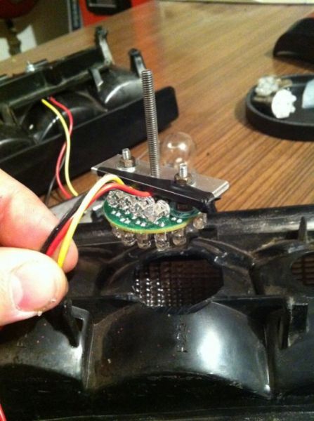

    oder ne led
    sowas z.b. http://www.benzinfabrik.de/de/…v20-led-bay15d-p521w-rot/
    ist aber im bereich der stvo nicht erlaubt. solang die irmscher leuchten eine abe haben kann dir ja keiner was wenn dir ein schlumpf drauffährt.
