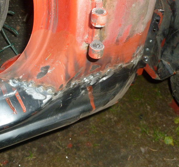

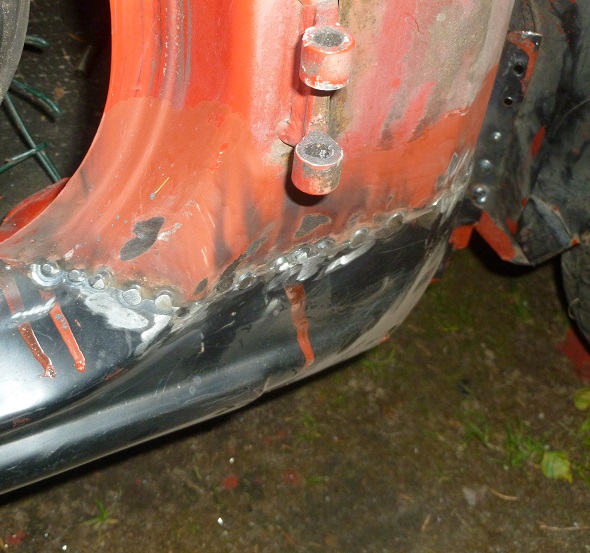

    Die A-Säule auf der Fahrerseite ist Dicht
    Genauso wie der Radlauf hinten Fahrerseite :love:
    Der kauf meines Dremel hat sich wirklich gelohnt! Den Bogen unten an der B-Säule hab ich eigentlich ganz gut hinbekommen und ist nun ne schöne Basis zum verzinnen.
    Ich weis....das sieht alles irgendwie wild geschweisst aus...ist es auch! Aber hey...Build not Bought! Geht also bitte nicht zu hart ins gericht mit mir!

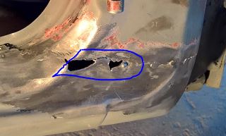

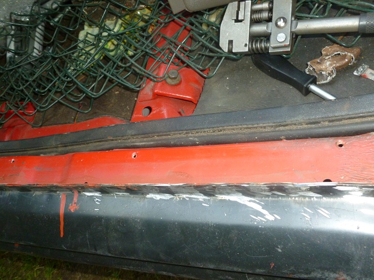

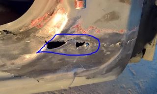

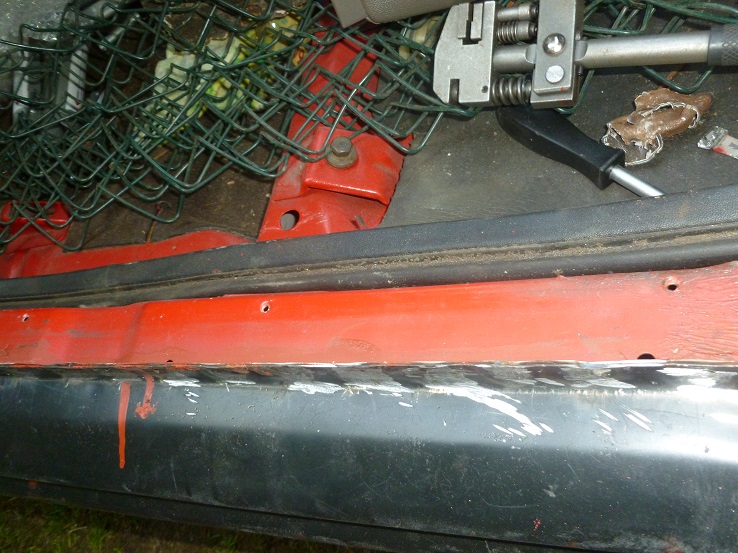

    Dann die Beifahrerseite....hat mich derbe abgefuckt gestern da ich mir unnötig viel arbeit gemacht habe!
    Beim entfernen der ganzen Spachtelmasse habe ich nicht aufgepasst und habe mit dem Drahtbürstenaufsatz der Flex wohl zu stark gedrückt....dann hatte ich den Salat. Auf meiner neuen Metabo hat die Drahtbürste wohl mehr Biss als gedacht. Oder bin ich nur aus der Übung? Jedenfalls hab ich wohl damit die Schweissnaht zu "dünn" gemacht und ist nun aufgerissen...jetzt hab ich nen 5cent großes Loch hinten in der Seitenwand und vorne an der A-Säule auch nochmal gelocht ;( . Genauso unten im Bogen zwischen Schweller und B-Säule ist das Blech Dünn geworden :cursing: <X Könnte kotzen....so hab ich mir das nicht vorgestellt!!!! Aber Dummheit wird bestraft...habt ihr nen tipp womit ich das alles in Zukunft blank kriege ohne das Blech zu beschädigen? Oder muss ich einfach nur sanft sein?

  • #327
    Grüß dich mein Lieber!
    Ja an den Schweller muss ich auf jeden fall nochmal ran! Was schlägst du vor? Passendes Blech dengeln, stück vom schweller raus schneiden und dann neu einschweisen? Wenn ich da jetzt anfange das Loch zu zu punkten dann wird das nichts....hab da nen mieses gefühl. Hätte einfach nicht auf Stoß schweissen sollen

  • #328
    Hm, Jannik ist halt blöd gelaufen, aber es kann schon sein, dass gerade an so ner Stelle die Flex mit Aufsatz das Blech wegnimmt. Zupunkten kannste vergessen. Hab ich auch schon bei kleineren Stellen solcher Art probiert. Ich würde mir ein kleines Blech zuschneiden, dann drauflegen, anzeichnen, mit Flex oder Pendelsäge/Stichsäge etwas rausfitscheln :D und beim Schweißen mit nem Magnet fixieren.

  • #329
    Ich würde da die Ecke neu machen , zumindest die beiden löcher rausschneiden und ein Blechstreifen anfertigen und einschweißen .
