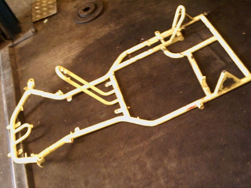

    Erstmal das Kart zerlegen
    Dann die Flex auspacken und erstmal in handgerechte Stücke schneiden ;)

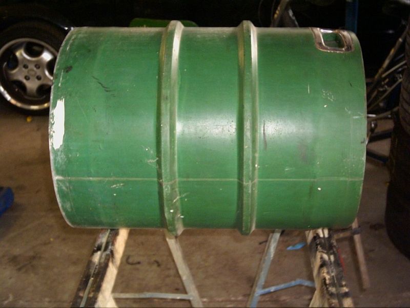

    Dann das Fass zum Mass nehmen

    Fass an einigen Stelle ausgesägt um dafür zu sorgen,dass es alles passt und der Motor genug Luft bekommt.

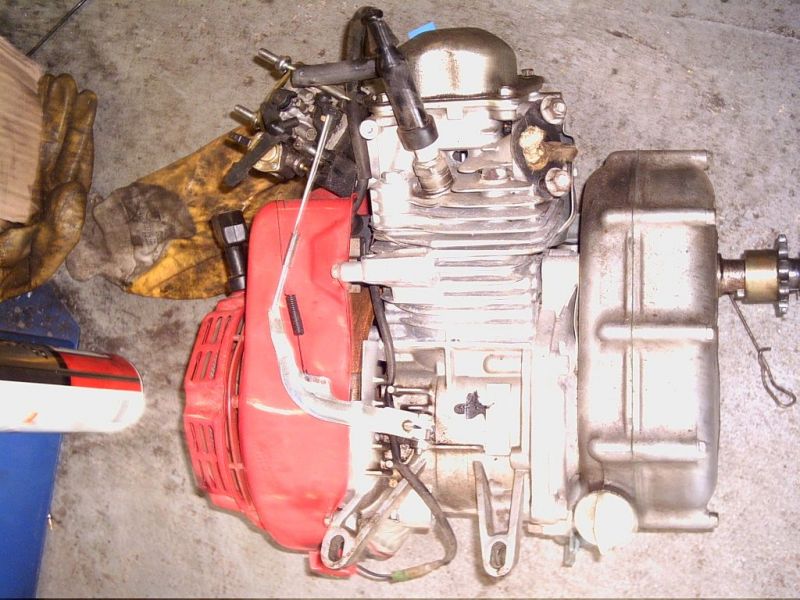

    Motor gereinigt, Ölwechsel durchgeführt und Öl von der Küpplung erneuert.

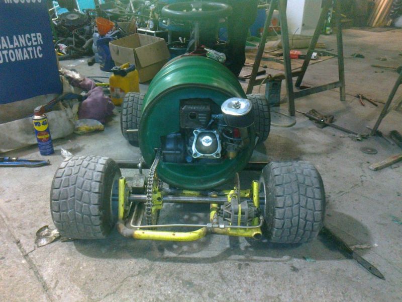

    Kette gekürzt und Haltevorrichtung vom Motor optimiert um Kette spannen zu können.
    Fußrasten und Pedalerie für Gas und Bremse angefertigt, mit Sicherung,dass sie nicht bis zum Boden durchgetreten werden können,falls Gaszug oder Bremsgestänge reissen.
    Slicks gegen Dunlop Regenreifen für Offroadeinsatz ersetzt
