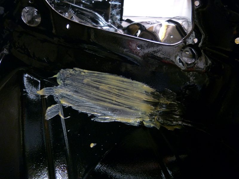

    Danke nochmal für Eure Tips und Meinungen, ich habe nun das schwarze PF aufgetragen und finde das jetzt auch ganz ansehnlich. Passt ganz gut zum schwarz lackierten Rest. Ein paar Kilometer später ist das natürlich auch wieder alles grau, aber bis dahin ganz schick.. o)
    Das Auftragen von der Mumpe ist für die Sinnensorgane aber wirklich seltsam, und es hängt auch ein seltenkomischer Geruch über viele Tage in der Werkstatt.. o)
    Für die beiden vorderen Radkästen (nur dort, wo auch original ein Schutz drauf war), habe ich ca. eine halbe Dose verbraucht, mit dem Pinsel aufgetupft, ergibt sich auch ein halbwegs ordentliches, gleichmäßiges "Spritzbild".. o)

    wie dick ist das jetzt ungefähr?

    @Black..
    Zeich' her.. o)
    @K. GSI
    Die Schicktdicke liegt wahrscheinlich so zwischen 0,5 bis 3mm, bedingt durch die Tupftechnik halt - Berge und Täler sozusagen.. o)

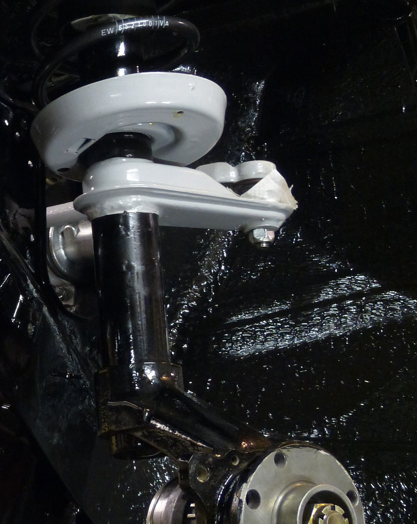

    Ahja, ich sehe.. o) Du warst aber wohl zu faul, den Bereich zwischen Federteller und der Anlenkung abzukleben !?.. o)
