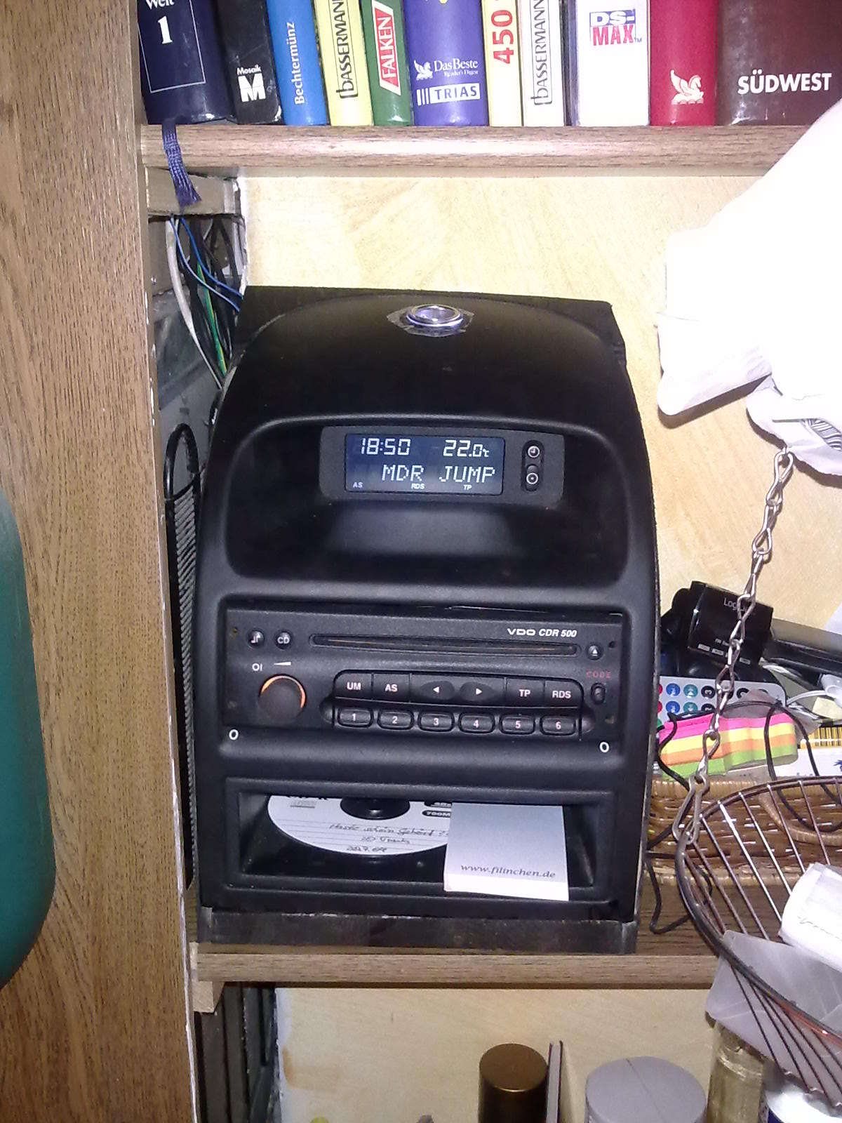

Astra Radio für die Küche !!!!!!!
    Jump hör ich auch ab und an unterwegs.
    Nette Idee, gut gemacht. Wie hast dus hinbekommen das die Senderanzeige im BID funktioniert?
    Kadett GSI Fahrer & Schrauber a.D.
    Der Marke GM aber treu geblieben in Form eines 1975er Buick Electra 225. 8)
    Astra-f-anatic :Astra G CD Radio hatte ich noch da,das TID habe ich beim Konsole ausbauen gleich drann gelassen und nur den stecker mit Kabeln drann abgeschnitten zur verdrahtung....
    Die Radios haben ja die Display ansteuerung eh weil ja kein eigenes.....
    Musste dann nur Per Stromlaufplan kabel miteinander verbinden.
    Oben drauf ist noch eine Steckdose für FM Transmitter....
    Netzteil ist ein altes vom Drucker und eine AutoTeleskopantenne...
