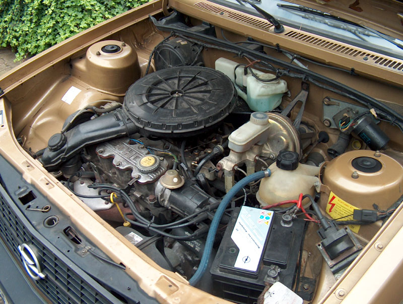

    Hallo und guten Abend,
    habe jetzt mal rumgeguckt: eigentlich gehört an dieses Ablaufloch ein Gummischlauch der das Regenwasser weg von der Stehwand führt. (kann man auf dem Bild oben auch erkennen)
    Wenn so ein Schlauch 32 Jahre fehlt, dann muss es ja rosten. Mal sehen, ob ich so`n Ding auftreiben kann. Kleiner Fehler, große Auswirkung!
