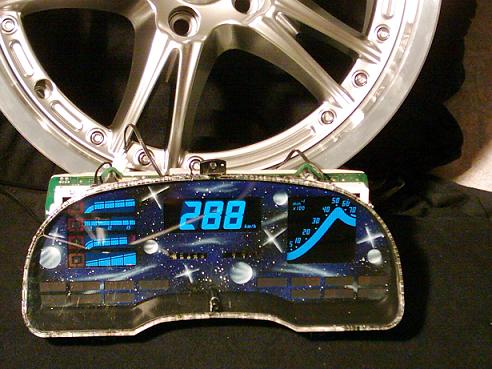

#5 Ich werde EL-Folie nehmen obwohl es mit extrem hellen LEDs (Luxeons) auch gehen sollte.
Die müsste man allerdings kühlen und das is mir zu aufwändig...vielleicht mal zum probieren. Weil anders herum wenn man das so bastelt das man nur noch die fertig gelöteten und mit (passiv-)Kühlern versehenen LEDs in die Fassungen stecken muss, ist das viel einfacher als mit den Folien.
Ich werd wie gesagt erstmal die EL-Variante nehmen. Weil ich hab festgestellt das Neongelb hat einen Sinn was da original auf den Streuscheiben drauf is: Ohne seh ich bei direktem Sonnenlicht aufs Tacho echt nahe Null wie schnell ich bin. Deshalb nehm ich EL-Folie: die is dann direkt hinte den Farbfolien und reflektiert das Sonnenlicht. So hab ich mir das wenigstens gedacht.
Ach ja und genau desahlb nehm ich auch für die km/h-Anzeige blau leuchtende Folie, weil die is im Auszustand weiss und sollte daher besser reflektieren *denks*.http://www.reichelt.de/ <-- und da hol ich das Zeug her
Bei Conrad is sowas recht teuer und eBay hatte nich die richigen Maße.

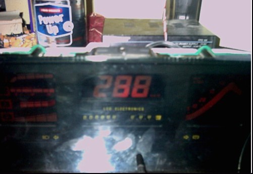

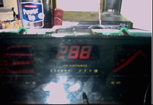

#6 Das Hauptproblem bei LEDs ist nicht die Helligkeit. Hatte bei mir Rote mit glaube ich 6000mcd?. Die Helligkeit war einigermaßen OK, das Problem war aber die extreme Focusierung der LEDs. Die Dinger leuchten nur auf einem Punkt, und selbst durch die Lichtleiter verteilt sich das nicht gleichmäßig so das es in der mitte Heller als an den Außenseiten ist.
Hatte damals mit dem Gedanken gespielt die Linse an der LED abzuschleifen, aber bin dann doch auf EL umgestiegen.
Hier mal en Bild vom LED ergebniss, allerdings mit Blitz Fotografiert:

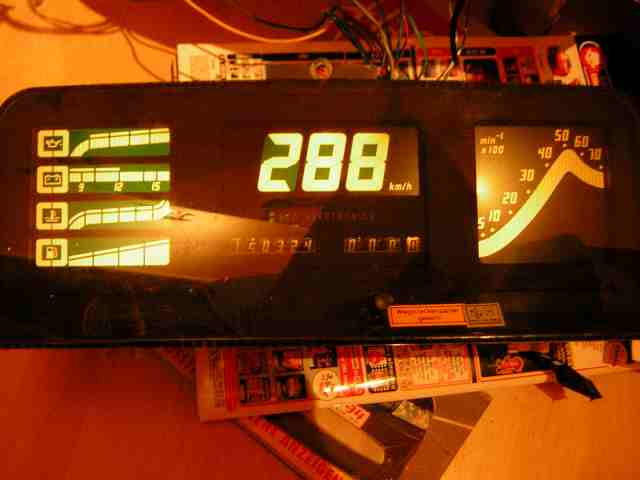

also es geht auch so......
1. man kann einfach mit 800 schleifpapier den gelben lach von der plate holen was die günstigere alternative is.
oder
2.wie schon beschrieben diese el folien auf deutsch phosfor folien.
die sind beim conrad biliger als bei reichelt.deich habe eien digi schon mit den folien auf blau umbebaut und so viel arbeit ist das nicht. hab aber leider kein bild dafon.
ich hab ein bild von einem angehangen wo ich einfach erstmal die platte abgeschliffen hab ist aber noch nicht fertig.
bild ist mit blitz gemacht am tag und der ist immer noch richtig hell.mfg der doc
