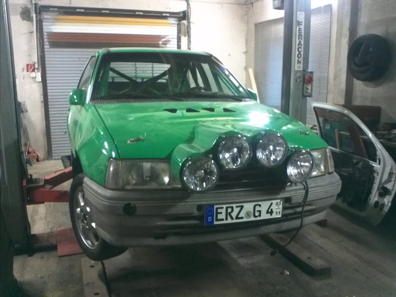

Optik und Gewicht sparen !
    Hab bei meinem Kadett jetzt alles was GSI ist abmontiert.
    Zum einen aus Gewichtsgründen und weil die GSI Stoßstangen
    das Rallyefahren ja nicht mehr so mögen.
    Meine vordere Stoßstange ist in der Saison 2012 innen total zerbrochen.
    Nun hab ich vom Koleg noch einen Satz normale Stoßstangen und
    den Grill bekommen und habe diese leicht gemacht,also Träger
    rausgeschnitten und ausgebohrt.
    Festgemacht werden alle wie ich es an meinem Astra hatte mit Splinten.
    Vorn nur 2x und hinten 4x
    Der Gewichtsuntersched war schon vom reinen anheben spürbar.
    Ich will es aber mal noch wiegen bei Gelegenheit.
    Die Optik ist natürlich etwas gewöhnungsbedürftig ohne
    das ganze Zeug.
    Am Anfang gefiel es mir überhaupt nicht aber nachdem ich in
    der Gallerie ein paar schönen Kadetten gesehen hab war ich eigentlich
    überzeugt.
    Nun ist das Zeug beim Lackierer und ich bin gespannt wie es dann
    aussieht.

    Die gsi Stoßstange ist ohne Träger leichter wie die normale?
    Kann ich garnicht glauben.
    Aber das teste ich mal noch.
    An Gsi Stoßstangen mangeln tut
    es nicht. Hab noch 3 vordere
    und 3 hintere da.
    Bei den gsi Stoßstangen würde
    meine aktuelle Befestigung nicht
    funktionieren da ich die original-
    Löcher in der karosse genommen
    habe und ich dann genau bei den
    eingeklipsten leisten rauskommen
    würde.
    Und naja Leistung ist annähernd
    Serie.
    Gewicht kann da immer weg. ;)
