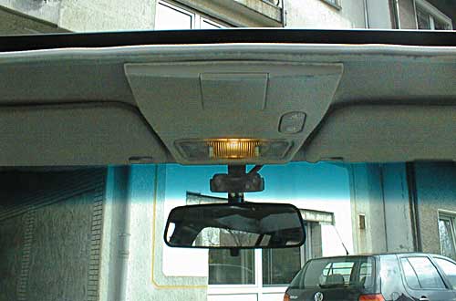

    FriscoDriver von welchem ist das sieht gut aus was muß man beachten.
    Das Bild stammt von der Seite http://www.meinkadett.de. die Seite gibt es aber schon lange nicht mehr. Bei dem stammte die Elektrik aus einem Vectra A. Es musste nur der Himmel etwas angepasst werden (eingeschnitten).

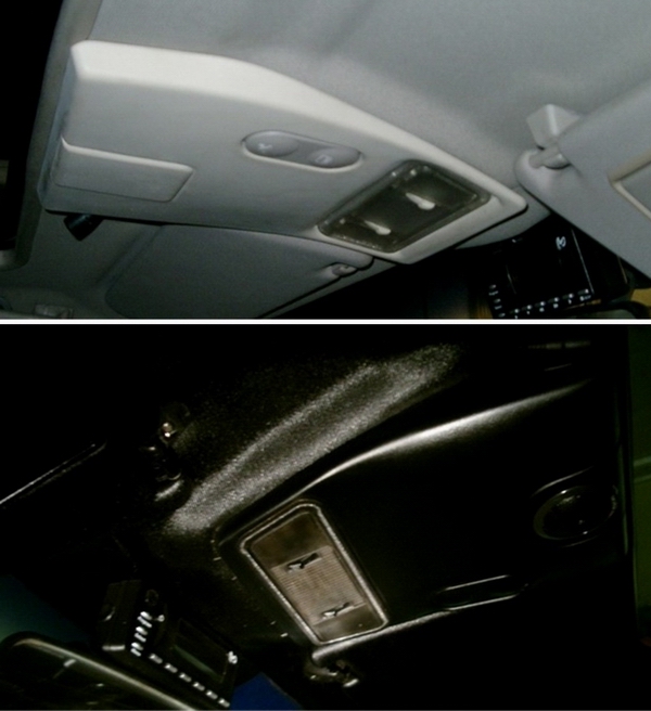

    Am besten paßt die Abdeckung vom Astra F, die vom Vectra A und Omega A sind etwas zu breit und zu lang, Hab mal mit der Omega B Abdeckung pobiert, die ist viel zu groß. Der Motor vom Rekord paßt auch, evtl auch vom Monza
    Im Winterwagen hab ich einen Rekordmotor mit Omega A Blende und im Sommerwagen einen Omega A Motor mit Astra F Blende (siehe Fotos)
