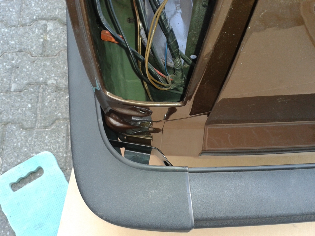

    .. na das schaut doch wieder gut aus.
    Du hast die Entspitzen innen in Wagenfarbe lackiert. Bei mir werde ich sie innen grau (Rostschutzgrundierung 2 fach) lassen und dann mit hellem Hohlraumwachs einsprühen. Bei haselbraun hätte ich die Befürchtung, dass man evtl. Rostansatz, dann nicht rechtzeitig sieht.
  • #22
    Ja also da ich da ja auch noch Klarlack drauf habe der sollte dicht sein, wichtig ist das die Kanten, wo das Seitenteilblech an die Innenwand und Kotflügelrand stößt mit Karosseriedichtmasse schön nachgezogen ist, damit dazwischen kein Schwitzwasser laufen kann. Da wir ja sowieso nicht mehr bei Regen fahren, schätze ich die Gefahr als gering ein. Heute wolte ich die andere Seite machen, Sprühdose kaputt, wieder hin, 20 Stück getestet, alle hin, erst neu bestellen, Ende der Woche. Klasse, wieder ne ganze Woche verdaddelt. Hab ich heute also schonmal so kleine Sachen gemacht wie Halter seitlich einseitig wieder angeschraubt, Schilder vorn auf das Haubenschließblech und die Gummipömpel ins Heckabschlussblech eingesetzt.

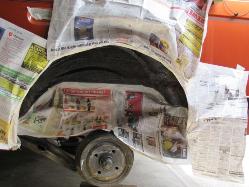

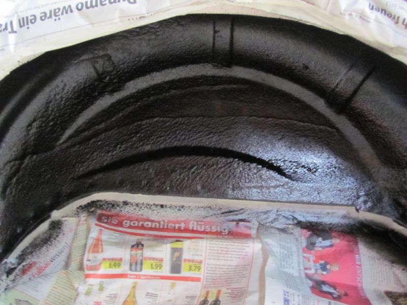

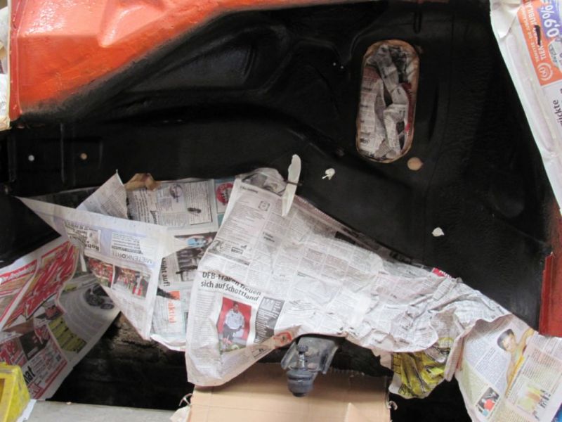

    Ich habe auch weitergemacht, aber ich bin erst bei der Unterbodenbehandlung. Riesen Sauerei, aber der erste Abschnitt hat geklappt. Perma Film Black habe ich benutzt und mit Druckbecherpistole und Hakenlanze aufgetragen.

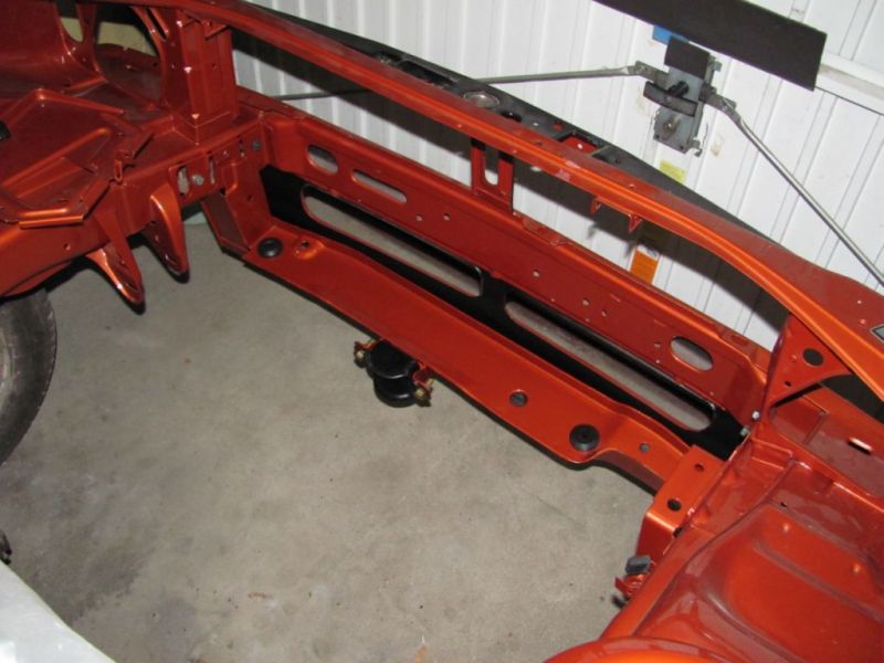

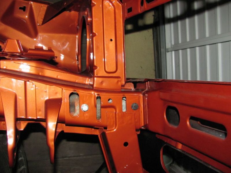

    Kühlertraverse für dem Bi Turbo LET Umbau sitzt auch schon mal...nein, natürlich alles original bei mir, 16S natürlich. Ich hab mir was einfallen lassen, die zu befestigen ich habe einfach ein Teil des Trägers dran gelassen, Einnietmuttern M8 gekauft, einseitig vier, andere Seite fünf Löcher und befestigt. So kann ich die Traverse jederzeit abnehmen.
    Die Traverse ist überigens von Caravan Luxus, die ich vor einigen Jahren mal von ihm gekauft hab. Jetzt kommt sie zum Einsatz.

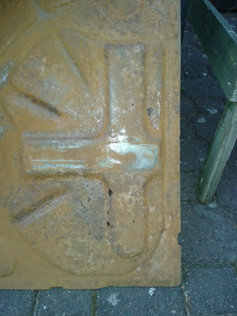

    Der Bereich vom Tank, der unter der Reserveradmulde liegt eine einzige rostige Fläche. Aber seht selbst, Bild liegt bei.
    Zunächst hatte ich ja die leise Hoffnung, dass Entrosten und neu Lackieren, noch helfen würde. Aber schon nach entfernen der groben Rostkruste, wurde mir klar, dass der Tank höchstens noch als Nudelsieb taugt. Mehrere winzige Löcher, durch die eine Stecknadel passt. :heul:

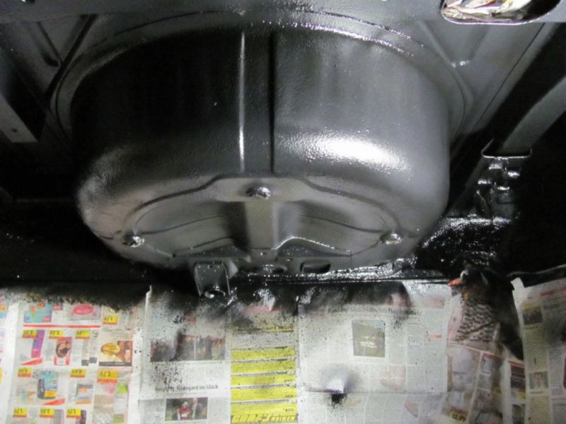

  • #28
    Ja, so ähnlich sah meiner auch aus, und ja, auch da waren-aber nur auf 2cm Stecknadellöcher. Ich hab ihn geschweißt. Ob das dicht ist weiß ich erst wenn er mal wieder voll ist.
    Das hättest du vorher machen sollen, ich hab jetzt eine Woche drunter gestanden, den Unterboden gesäubert, Roststellen beseitigt damit ich ihn bald mit Perma Film versiegeln kann. Den Tank hatte ich schon sehr früh raus und der sah ähnlich aus. Weil, wird eingebaut und dann erst Unterbodenschutz. Das Auto hat noch zwei Stellen seitlich am Träger, deshalb rostet dort auch der Schweller im hinteren Teil durch, die nicht versiegelt sind. Hab ich dann nach 30 Jahren erstmalig gemacht. Wäre das ab Werk gemacht worden, wäre niemals der Schweller hinten durchgerostet. Ist bei keinem Kadett gemacht worden. Mache morgen mal ein BIld.
    Hier mein Tank:
    Einmal editiert, zuletzt von 16SDriver ()
  • #29
    @16SDriver
    ....den Unterboden hatte ich vor dem Lackieren schon bearbeitet.
    Aber nicht den Bereich, der vom Tank verdeckt wird. Das hab ich gestern Nachmittag noch erledigt. Das ist Hauptsächlich die Traverse, wo auch die Stoßdämpferaufnahmen drin sind. Da war nur ein wenig oberflächiger Rost, nix wildes.
    Dein Tank sah bei weitem besser aus. Wenn es nur zwei Löcher waren, dann hat sich die Rettungsmaßnahme ja gelohnt.
    Ich hab gestern abend noch ein Bild gemacht. Die dunklen Punkte sind die Stellen, wo er undicht ist und Benzin austritt. Und ich habe noch längst nicht alles freigelegt. Hoffnungloser Fall, also muss jetzt ein neuer her. Opel Classicparts hat nur welche vom Kadett E, deshalb würde ich gerne wissen ob man den gewissen Umständen auch verwenden kann.
    andy67
  • #30
    Ja, die Chance daß du da nock mehr Löcher hast ist sehr groß. Ich glaub da muss wirklich ein neuer her. Und wenn du gleich dabei bist, Haltebänder vom Tank auch raus und schön ordentlich machen, weil die sehen genauso aus wie der Tank. Wenn ich nur dran denke, daß ich damals von meinem UnfallKombi den Tank weggeworfen habe. Hätt ich den mal weggelegt, der war recht gut.
