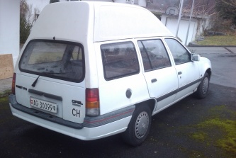

ich habe einen Rollstuhlwagen für meine Frau. Er wurde gebaut aus einem Kadett e mit einem 1,6L Dieselmotörchen.
Der fällt mir, mit zunehmenden Alter, aber immer schwerer zu lenken. Fahre schon mit 3bar Druck in den Reifen um ihn überhaupt noch in eine Parklücke zu bekommen. Nun habe ich mir gedacht, dass ich eine Servolenkung einbaue. Die Halterung für die Pumpe habe ich selbst gebaut, da ich die Teile nicht bekommen konnte. Das Servogetriebe habe ich durch das Internet von einer Autoverwertung bekommen. Die Leitungen auch. Es ist alles eingebaut und ich starten den Motor. Entlüfte die Leitungen. Beginne zu lenken und das Lenkrad haut mir aus der Hand. Es bewegt sich ständig und sehr schnell von links nach rechts und wieder zurück. Unterbrechen kann ich das nur in dem ich den Motor ausschalte. Irgendwie fehlt mir eine Nullstellung.

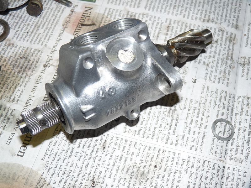

#6 Ja, also in dem "Ding" (siehe Foto), kann man auch nicht viel schrauben oder so, denn wenn man die Welle nach vorne herauszieht, hat man nichts weiter in der Hand als eben eine Welle mit zwei großen "Scheiben" drauf. In den Scheiben sind Löcher, die da irgendwie das Öl zwischen den Kammern zirkulieren lassen. Da könnte jetzt bei Dir eines dieser Löcher vll verstopft sein und zu den von Dir beschriebenen Effekten führen, aber das ist reine Spekulation.. o) Eine andere Theorie wäre vll noch, dass die Scheiben da drin, die Kammern nicht mehr ordentlich voneinander trennen (durch reinen Verschleiß oder Fremdkörper undicht geworden).
