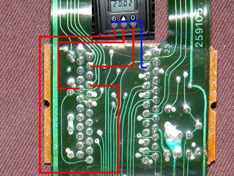

 Das stimmt allerdings Ich habe hier einen BordComputer, den ein Vorbesitzer mal geöffnet hatte... ich werde mir den heute Abend mal genauer angucken und dann kann ich wohl auch genaueres sagen, wo man die Signale für die Tasten des BordComputers am besten abgreifen kann, ohne das was weg schmilzt oder so. Gruß Schrauber.
			#9 So, konnte noch nicht schlafen, drum hab ich mir mal meinen BordComputer genauer angeguckt.
 Ich habe hier einen 90242431 (müßte für Motoren C18NE, 18SE, 20NE, 20SEH, 20SER und C20NE sein) geöffnet.
 Und dabei bin ich zu folgendem Ergebnis gekommen: Rot sind die Signalleitungen der einzelnen Tasten und blau die Masse für alle drei Tasten. Ich gebe keine Garantie drauf, aber das müßte so hin hauen... und das sind meiner Meinung nach die besten Punkte zum löten... da ist aber noch Leiterfolie, also trotzdem etwas vorsichtig sein, den Lötkolben nicht zu heiß einstellen und ihn nicht zu lange an die Lötpunkte halten. Gruß Schrauber.
