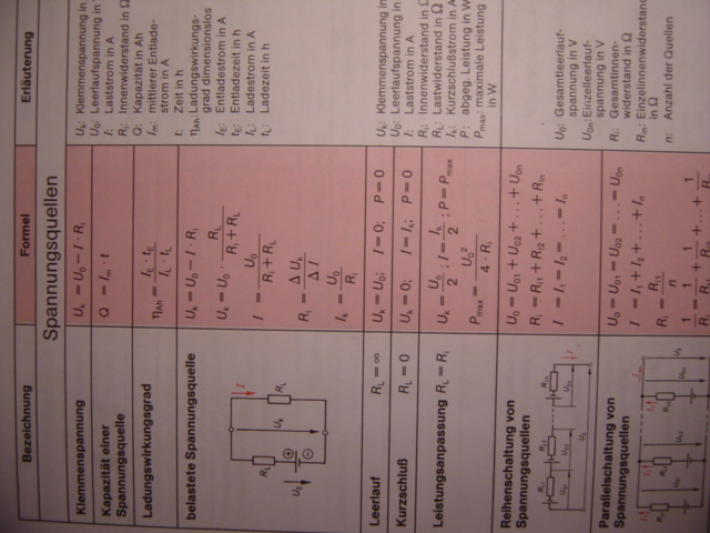

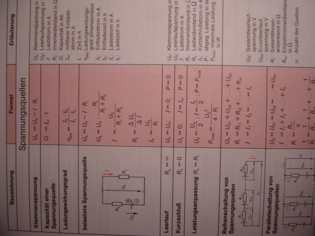

    Der Kurzschlußstrom lässt sich ganz einfach mit dem Ohmschen Gesetz berechnen,wenn ich mich nicht irre!?
    In diesem Fall: Ikurzschluß=Uklemm/Rinnen
    Müsstest jetzt also noch wissen,wie hoch der Innenwiderstand deiner Batterie ist,wenn sie heil ist!

    Mußt die Formel umstellen!
    Das Problem aber bei alten und schon recht leeren Batterien ist,daß der Innenwiderstand sich vergrößert und dadurch ja nur noch ein geringerer Ik fließen kann!

    das ist mir schon klar, das um so höher ik umso besser, ich will aber den tatsächlichen wert ermitteln !!! Ich will quasi das messen was man mit einem Batterietester macht, leider habe ich sowas nicht ! In meiner Lehrzeit ham wir das mal in der Schule mit einer Easy Formel berechnet (Ri + Ik). Leider kriege ich die formel nichmehr zusammen......
    :) Ich möchte eigendlich einfach nur erst den Innenwiderstand messen bzw. berechnen und dadurch den Kurzschlussstrom berechnen ! Damit ich weiß wie fitt die is, ich möchte nicht berechnen was die mal gehabt hat, sonder wieviel sie im kurzschlußfall bringt !
