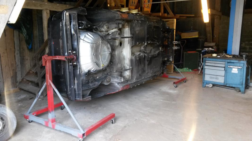

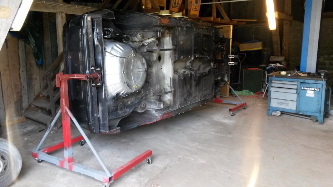

Nach etlichen Arbeitsstunden und einem Fehlschlag, sind endlich meine eigenbau Drehgestelle fertig.

Geiles gestell
Die aufnahme ist auch interessant.Ich hab meins noch an den Domen verstrebt weil mir das etwas unstabil erschien.Aber scheint ja zu Halten.Gefällt mir.Was hast du den schlimmeres gefunden?siehe link....
Das Gestell hat auch erst beim zweiten Versuch geklappt. Beim ersten Versuch war die Karosse zu kopflastig und beim drehen ist mir die Karosse zu schnell gedreht, jetzt muss ich einen Stück aus der c Säule austauschen
