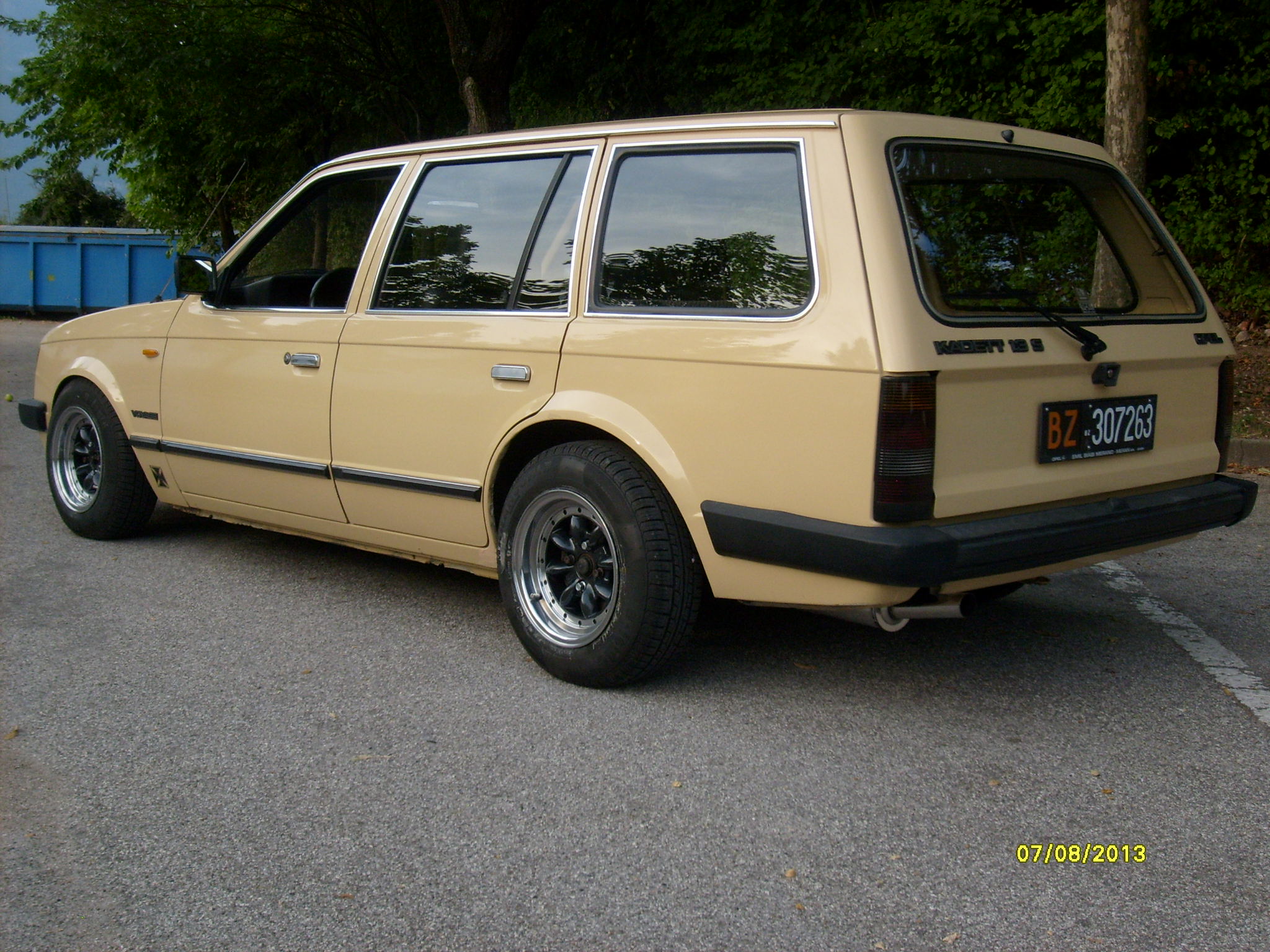

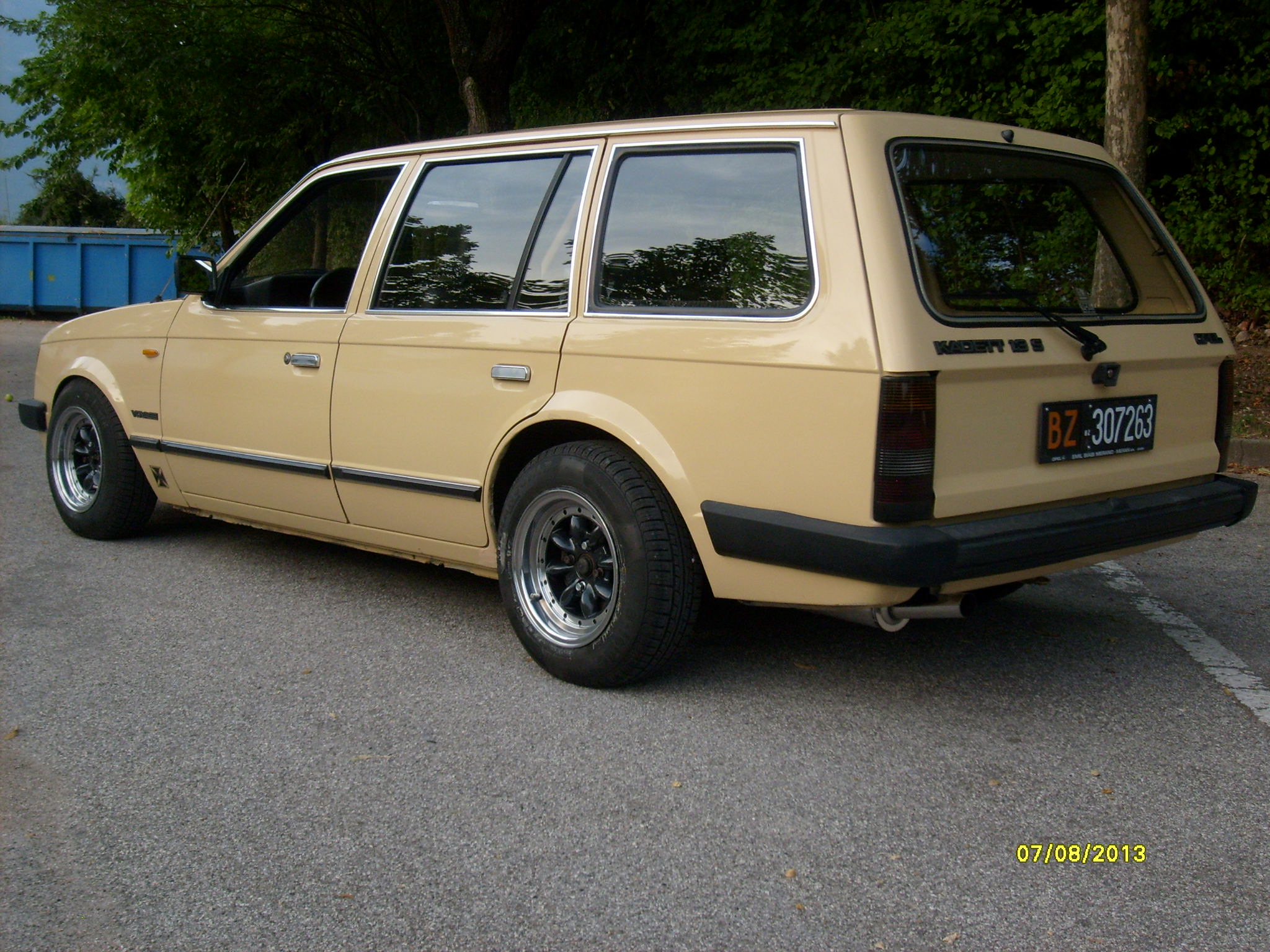

    Hallo zusammen
    habe vor gut 3 Monaten ein Thema eröffnet - Federbein Kadett E- und da hat mir Chefkoch geraten Tieferlegungsfedern für die VA und
    Limofedern für die Ha.
    habe alles verbaut und nun bei jeder kleinen Bodenwelle höre ich an der VA ein dumpfes schlagen.
    Habe mir ein 80 mm Fahrwerk von TA Technix gekauft.
    Nun meine Frage:
    sind die Stoßdämpfer zu kurz ?
    ClearFist hat mir geraten 50 mm gekürzt zuzulegen, dachte wenn ich ein 80 Fahrwerk kaufe ist alles aufeinander abgestimmt.
    Wo bekomme ich jetzt am besten 50 mm gekürzt her wenn es wirklich die Stoßdämpfer sind?
    Danke schonmal
    Grüße aus Südtirol
    Günther
