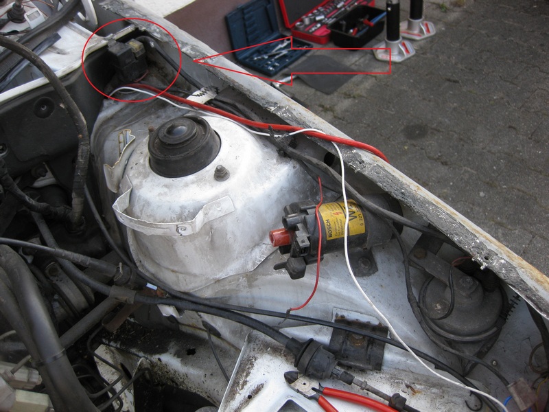

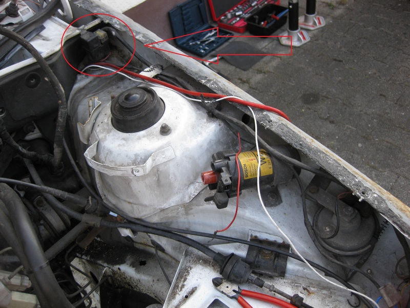

Relaise mit Sicherung an der Spritzwand
#4 Der Kabelbaum für das Doppel-Hupenhorn ist ein komplett eigenständiger Kabelbaum, der einfach nur an den Anschluss für das Einzelhupenhorn angeklemmt wird... von daher ist die Kabelverfolgung schon sehr einfach... der komplette Doppel-Hupenhorn Kabelbaum ist ja gerade mal ca. 1,5 Meter lang.
Kleiner Tip, falls Du gerade beim Schlachten bist:
Kompletten Doppel-Hupenhorn Kabelbaum inkl. der Hörner und dem Befestigungsmaterial ausbauen und bei Seite legen... wenn Du dann mal wieder einen Kadetten oder ein anderes Auto mit leisem Hupenhorn fährst, einfach das Doppel-Hupenhorn einbauen!
So hab ich es auch gemacht... die Hupe vom Twingo meiner Frau war sehr leise, die Hupe hat keine Sau gehört... hab ihr dann den kompletten Kabelbaum mit den beiden Hörnern vom Kadett-E GSi eingebaut, seit dem erschreckt und wundert sich auch der Tüv immer, das es doch einen Twingo mit lauter Hupe gibt
