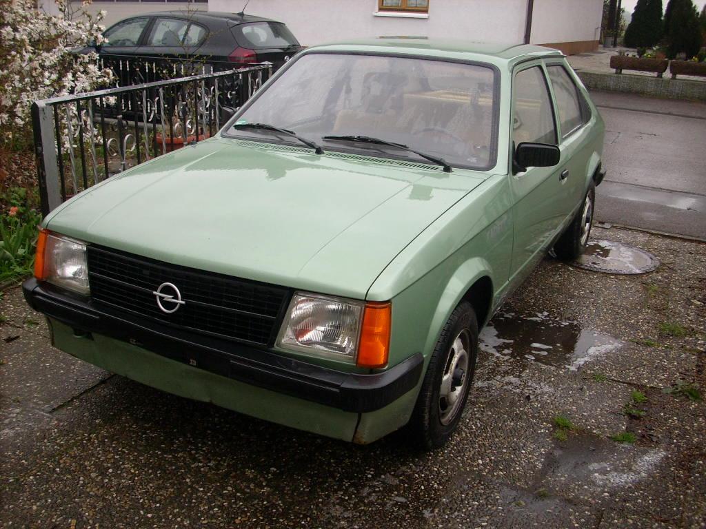

    Ich hatte 3Jahren eine Kadett e stufe(der ging einfach nicht kaputt,Absolut zuverlässig)als Zweitwagen und hatte keine Lust mehr denn zufahren,
    suchte ich was neues mit Ahk, und siehe da im Internet endeckte ich ein D
    der keine 800m von mir entfernt war den ich in letzten 6Jahren nie gesehen
    hab obwohl ich die Strasse paar mal die Woche fahre.

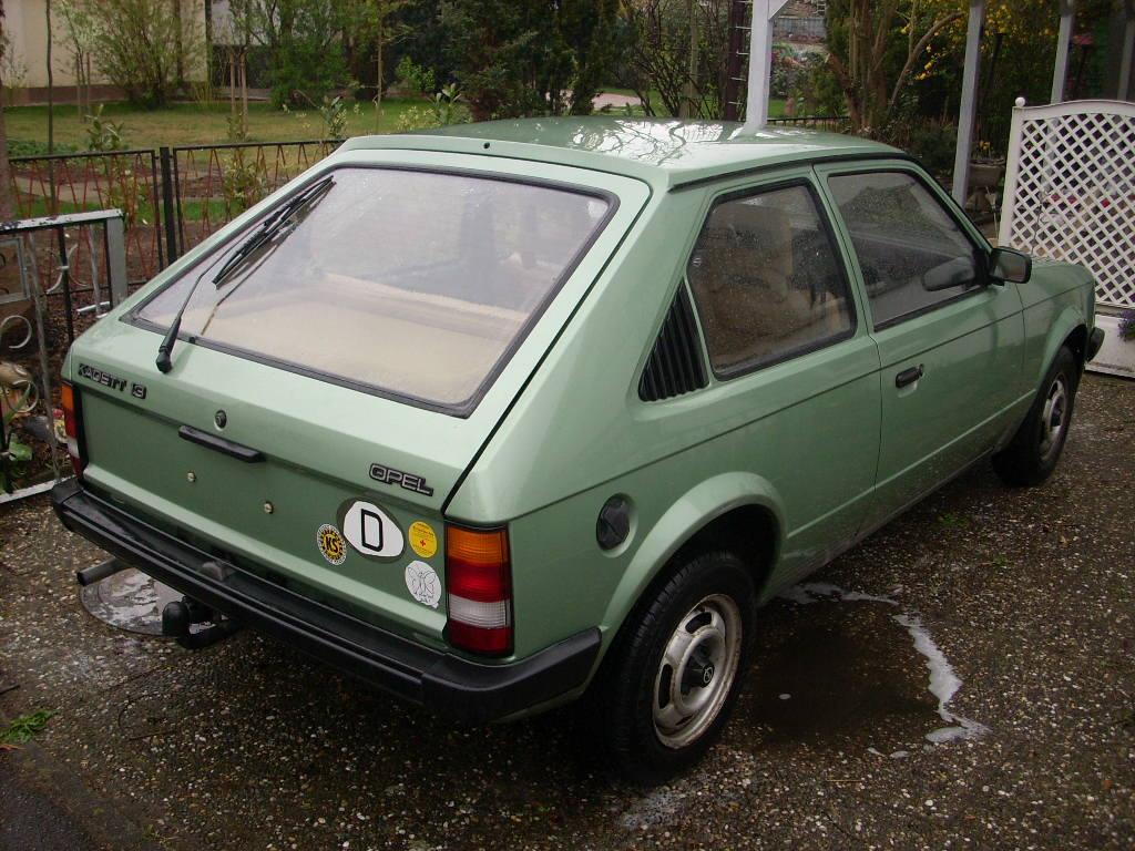

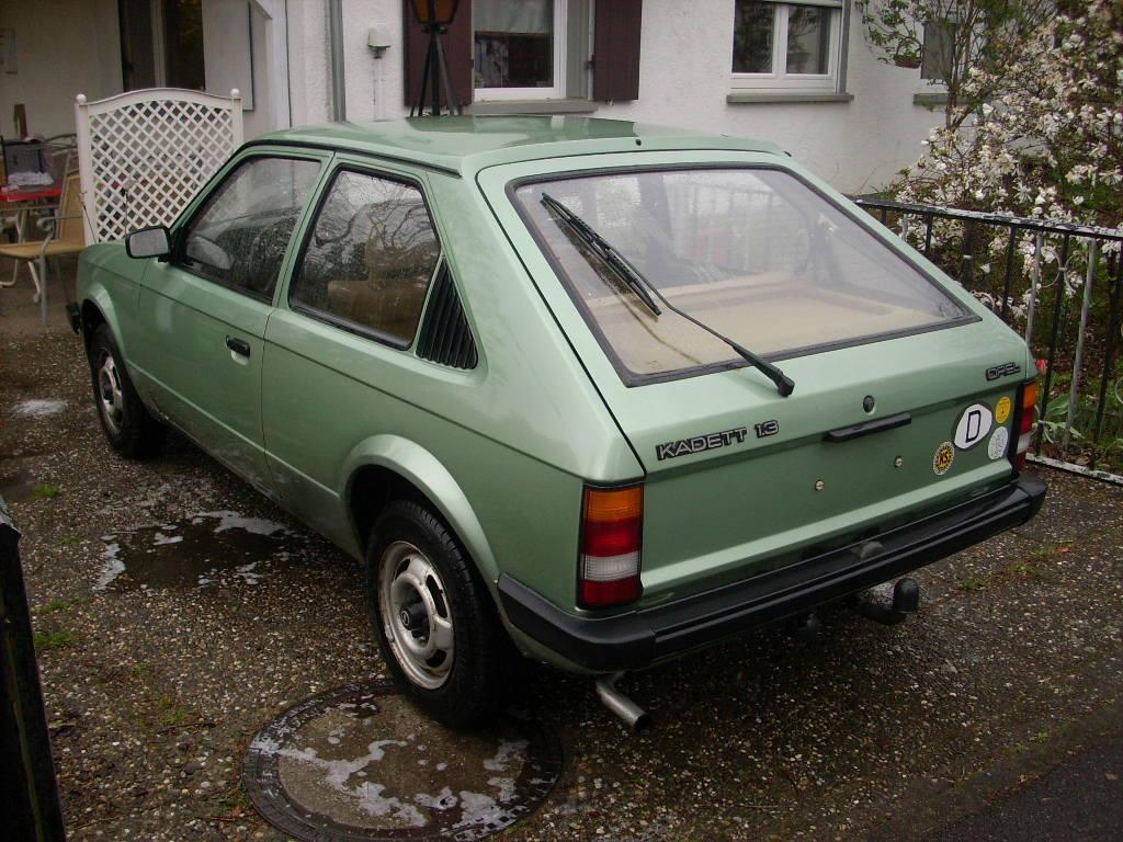

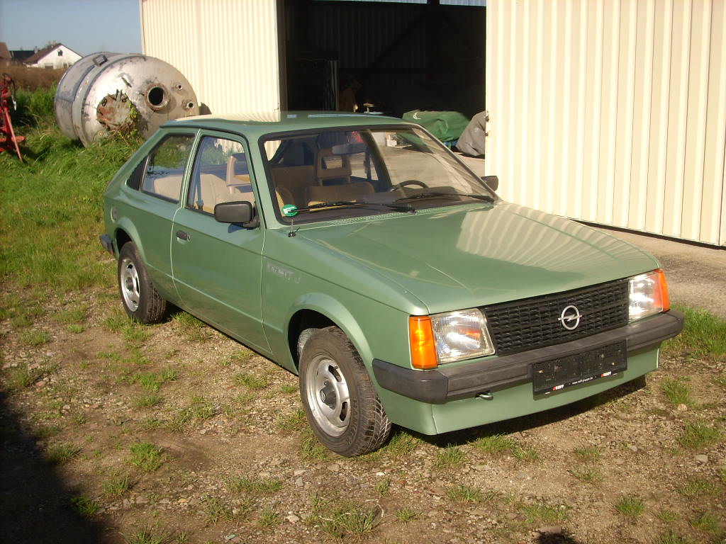

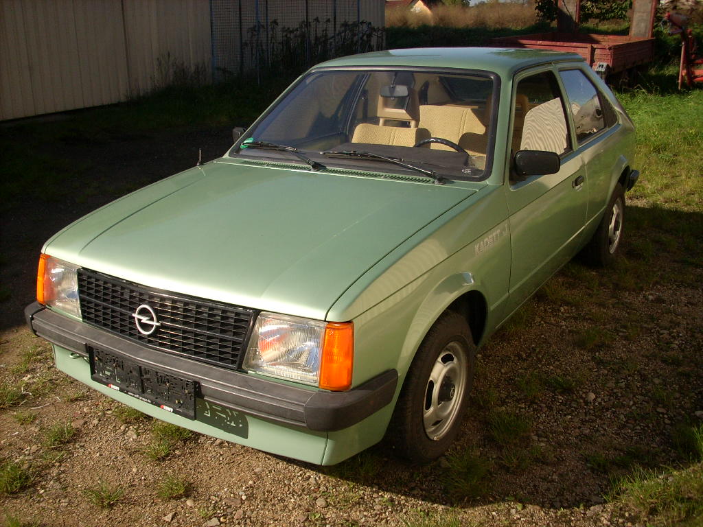

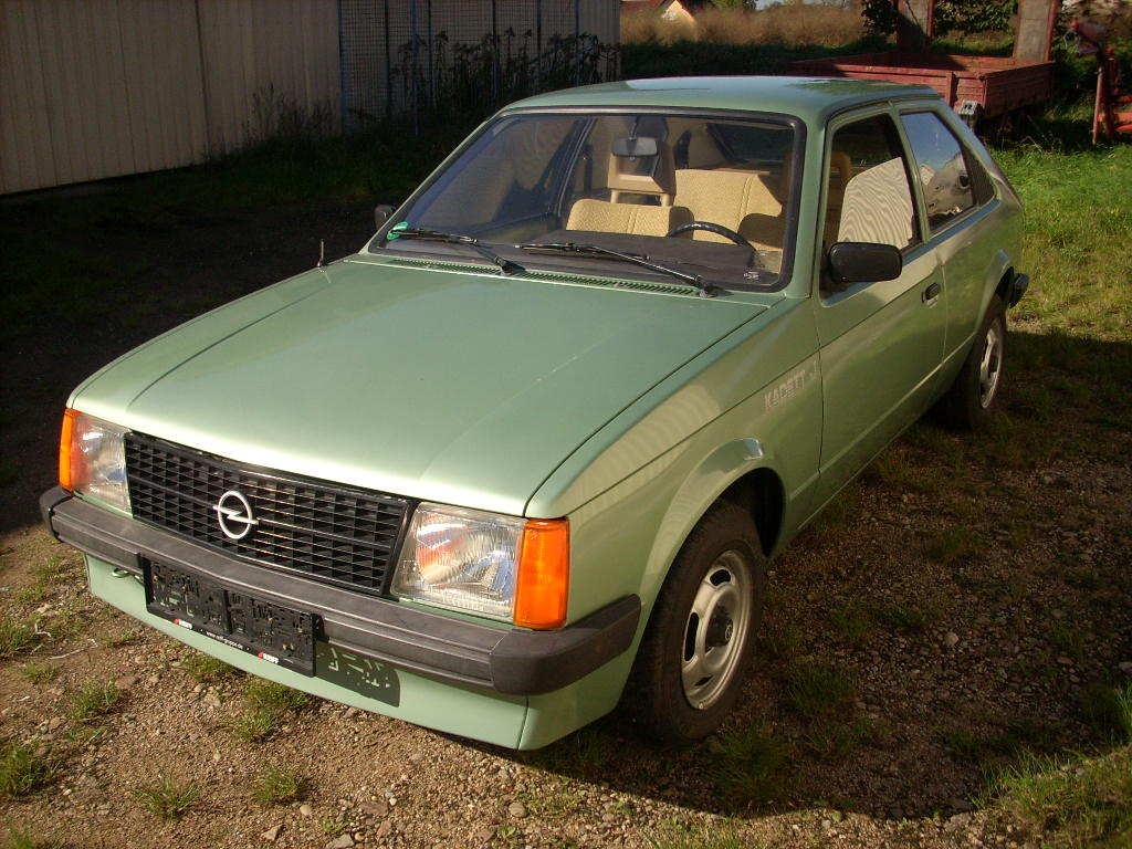

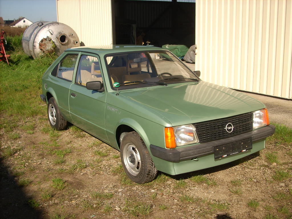

    Hier mal paar Daten
    Kadett J 1.3N, bj 3/83,108tkm,mit Ahk,Radio und rechten Asp
    aus erste Hand,gekauft und scheckheftgepflegt immer beim gleichen Opel Händler
    bis 105tkm,letze 5-6jahre 2tkm gefahren stand immer nur in der Garage
    jetzt könnte man denken perfekter Zustand aber leider ist es nicht so,
    Hydros klapern,Kühler leckt,Ölwanne undicht und
    die Tochter ist öfter ins Garten damit gefahren somit Frontblech verbogen, und in den Radkasten hat sich der schlamm gesetzt und den Rost hat er schon hier und da, vor allem sind die vorderen Kotflügel ziemlich untenrum rostig

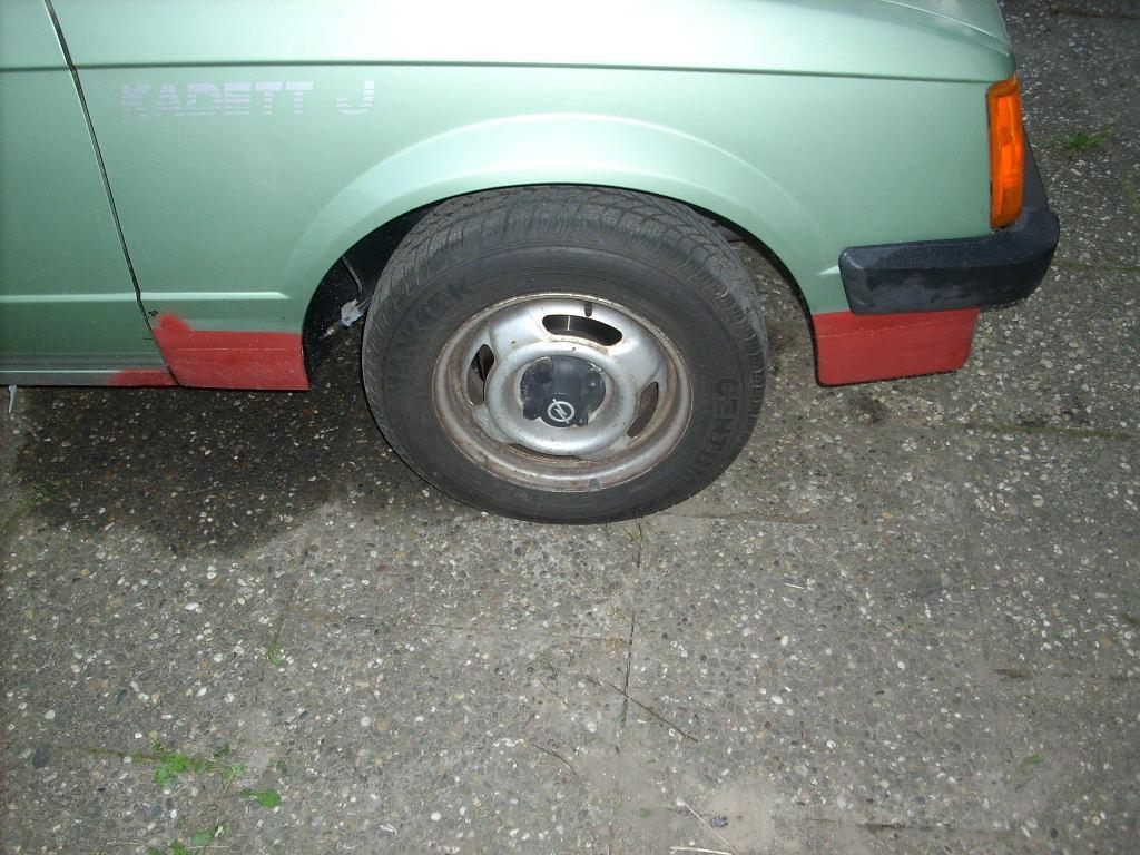

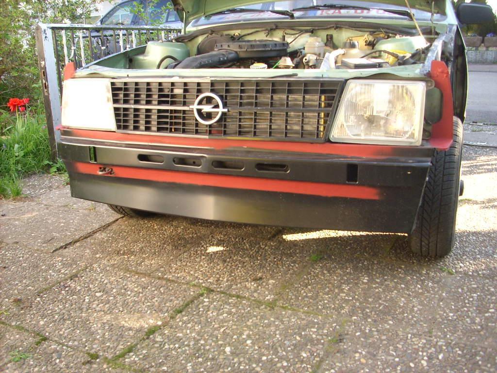

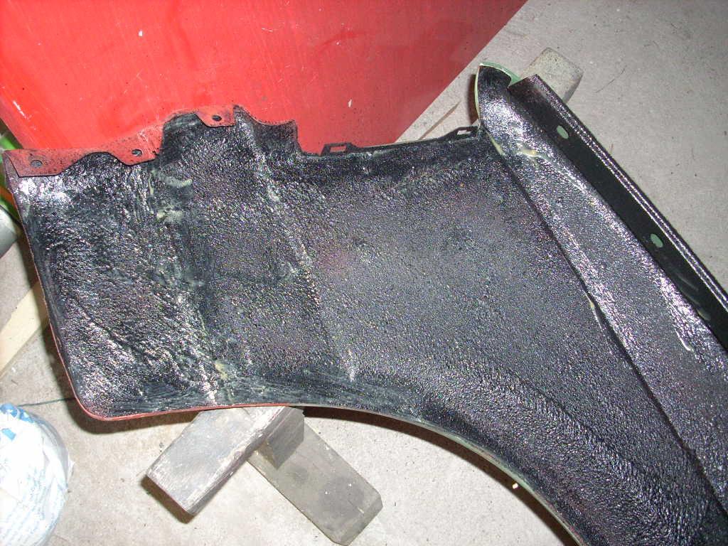

    Zuerst war die Karosserie dran
    Neues Frontblech (original Opel)eingeschweisst

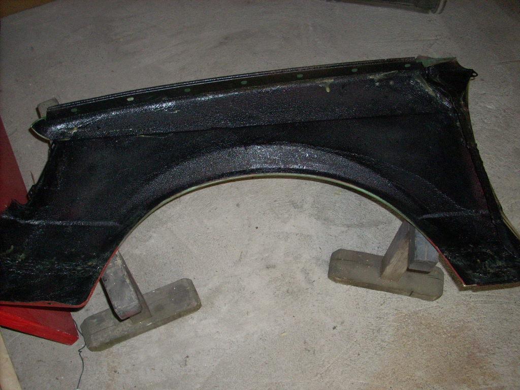

    da ich nicht die beiden ganzen Kotflügel lackieren will, wegen Farbunterschied
    wurden sie unten die rostigen stücke abgeflext und stücke von beigenen Kotis angesetzt die obenrum sowieso kein guter zustand waren
    ich denke mann erkennt es auf den Bilder

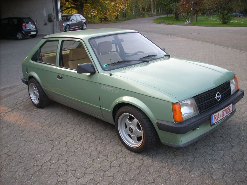

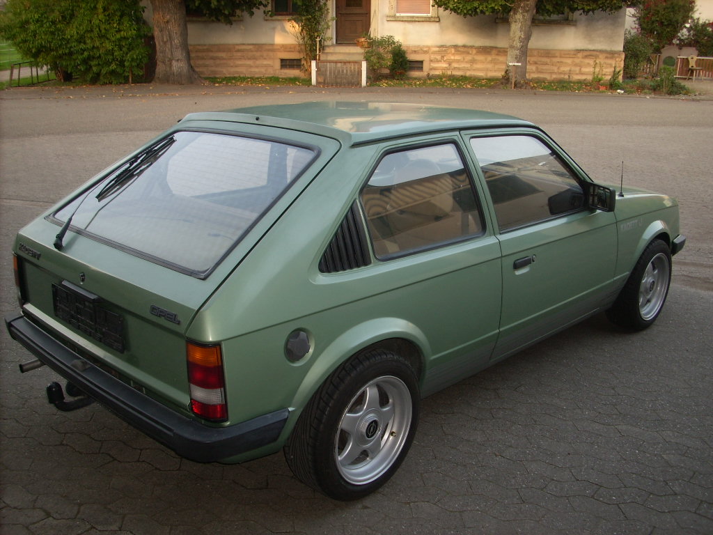

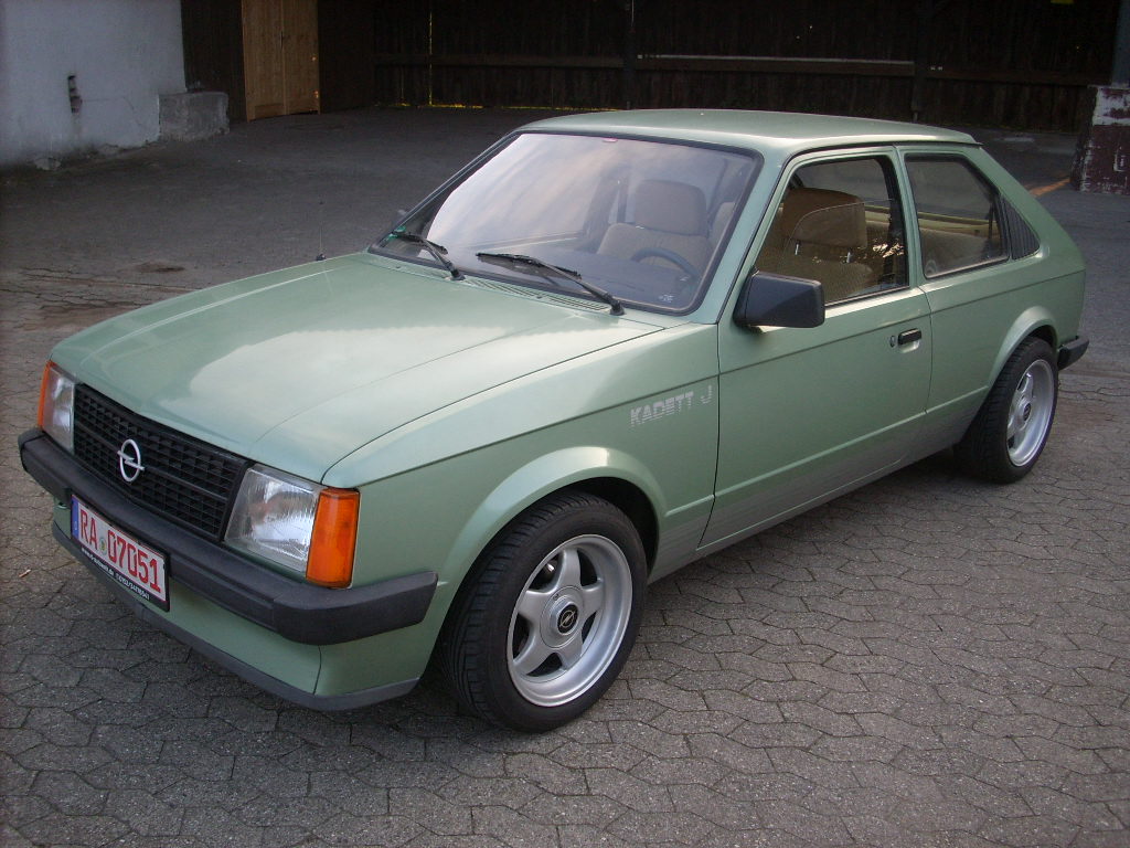

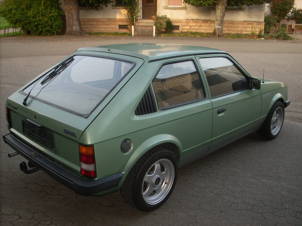

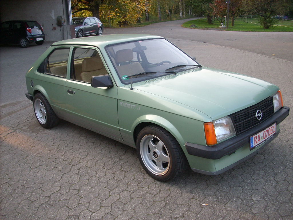

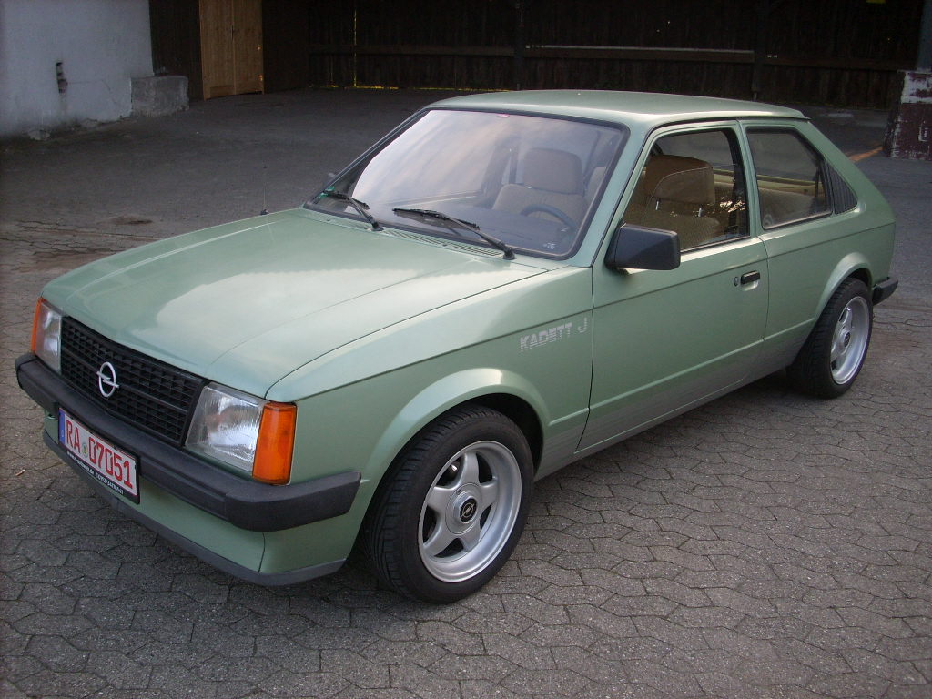

    Es hat sich was getan,falls es euch interessiert
    Der D hat endlich seine Teillackierung untenrum bekommen Lack ist 99% getroffen es wurde in Klarlack irgendwas reingemischt der war so gelblich
    Bin sehr zufrieden
    Am Freitag bekamm der D endlich das H-Gutachten,die Woche wird der noch angemeldet
    will ihn momentan doch nicht unbedingt hergeben,aber so will ich auch nicht fahren,
    Geplannt sind noch die J streifen in silber unterrum so wie es war aber etwas breiter,

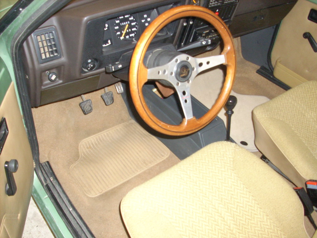

    Fintec -35 Federn und klassische Felgen in 15zoll hab da was ausgefallenes aus den 90er :D

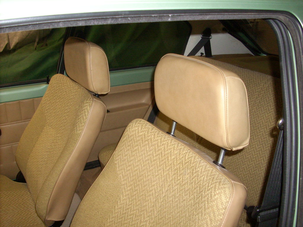

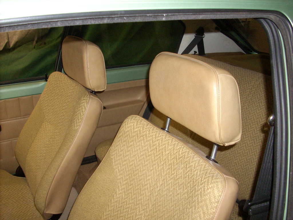

    und der Innenraum wird mit paar Sachen aus dem Luxus Modell aufgewertet,wie Kopfstütze und so
