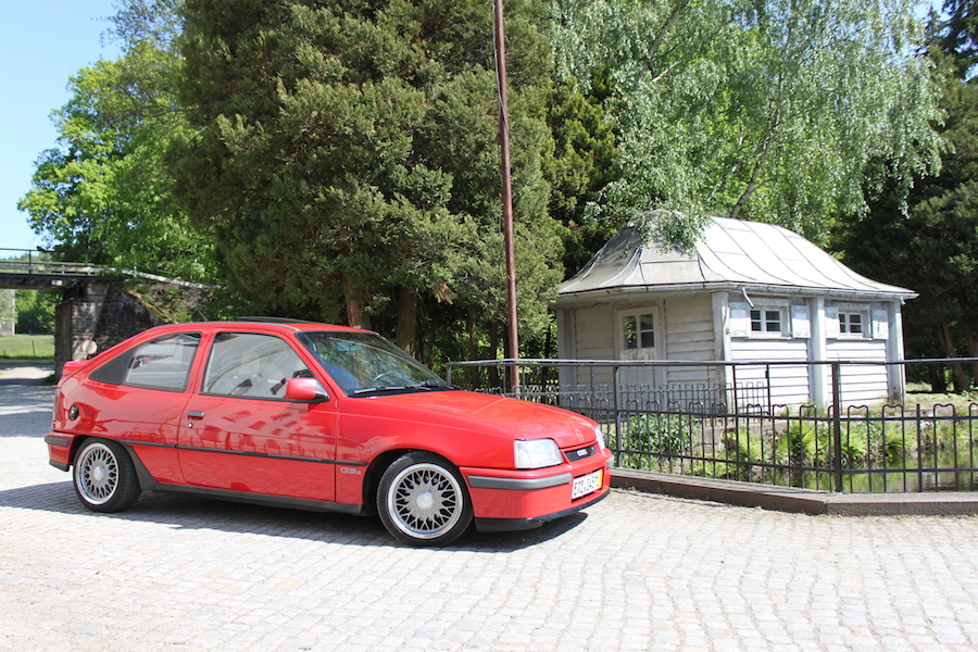

hat jmd ein Bild von 7x15 BBS vom BMW E30 aufm Kadett E
    Was für BBS? BBS RM? BBS RS? Einpresstiefe?
    Die gibts als 7,5x15 ET37 und auch noch in kleineren Einpresstiefen.
    Ja, die auf dem Foto sind rundrum 7,5x15 ET37.
    Denke schon, dass das passt. BBS RS001 7x15 ET25 passen ja auch rundrum aufm Kadett E.
    Aufpassen bei Felgen vom bmw.
    Ich hatte 7,5x15 et25 vom bmw bei mir drauf und musste feststellen, dass diese bei der 256er bremse vorne mit neuen belegen am Sattel geschliffen haben.
    Also der Stern. Waren auch act
