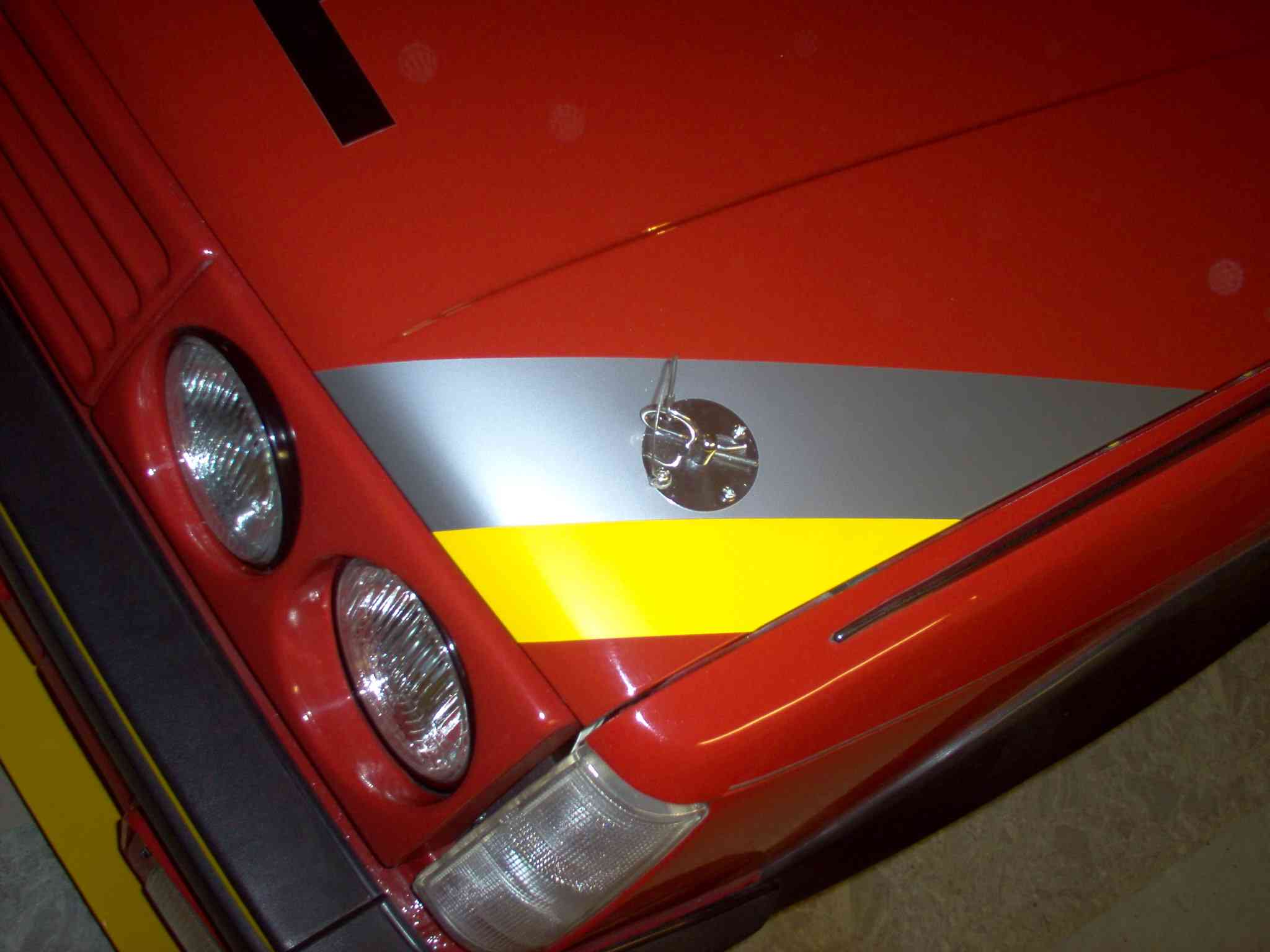

    Genau solche hab ich mir vorgestellt kannst du mir vielleicht noch sagen wie die an der Karosserie festgemacht werden? auf der HP Sparco kann ich keine genaue Beschreibung finden
    Hallo,die meisten machen die Schnellverschlüße einfach mit Poppnieten fest,man kann sie aber auch verschrauben.Nur die Rennleitung und der Tüv wollen eine Abdeckung der Verschlüße aus einem Gummi oder Plastikstreifen,denn es könnte sich ja ein Fußgänger beim Unfall an den Verschlüßen zusätzlich zu den schweren Kopfverletzungen die Kleidung aufreißen. :] =) :P
    meine Frage war eigentlich mehr darauf bezogen wo die Teile an der Karosserie festgemacht werden hab mir welche rausgesicht Hier Klicken an der Motorhaube die Befestigung ist klar aber wo wird die andere Seite festgemacht??? ?(
    Der Zapfen hat in der Regel unterhalb einen 10mm Durchmesser mit Gewinde, heißt Loch bohren und mit ner Mutter verschrauben

    Ich muss da also nicht Schweißen sondern mir nur ein Loch bohren die Stäbe durch dann nochmal Löcher in die Motorhaube und dann is Fertig? ?(
    Na dann wirds ja doch nicht so schwer wie ich vermutet hab
    Das ist ja dann ziemlich öde wenn man die Verschlüsse wieder mit Gummie zutapen muss. Da geht ja die schöne Optik verloren.
    Eintragungspflichtig sind die aber nicht, oder?
    Oldschool statt Schrottplatz !! :brumm:
    eintragungspflichtig nicht,aber ohne o.g. abdeckungen gibt`s ärger!außer du nimmst diese ganz flachen dinger.mein geschmack ist das aber nicht so,die sehen aus wie große unterlegscheiben.
