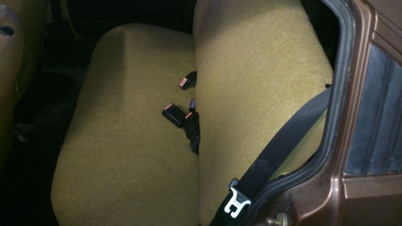

#24 Also gestern hab ich mal die bezüge abgemacht und versucht ihn zum laufen zu bekommen.

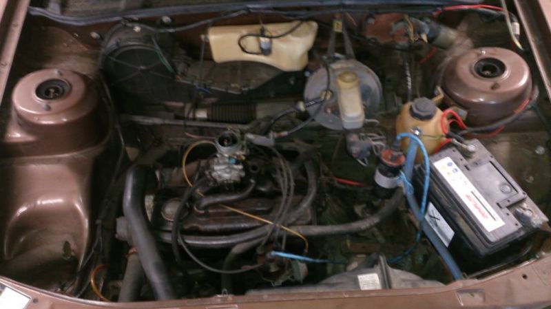

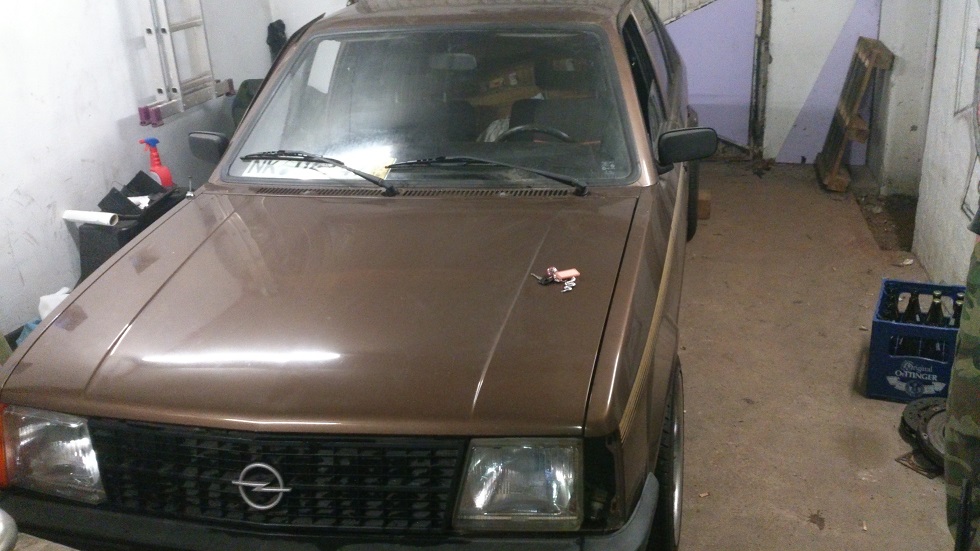

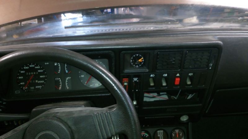

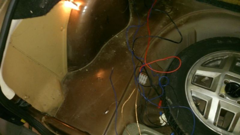

Hier noch en paar Fotos
Also Sprit kommt jetzt endlich am Vergaser an. Das Teil läuft auch voll aber dann gehts nicht mehr weiter in die Brennkammer, hab ihn zerlegt, gereinigt usw...aber nix. weis nicht woran es liegt. Werd mich wohl nach nem neuen umsehen müssen.

#29 Vielleicht ist auch einfach nur deine Benzinpumpe hinüber. Die is nicht so teuer und leichter aufzutreiben als ein Vergaser
Ja kommt auch genug Sprit? Ansonsten schätze ich hat sich durch den Siff im Tank die Benzinleitung verstopft. such die benzinpumpe und guck ob man die aufschrauben kann, wenn ja, ist ein filterblatt drin. das schön mit pinsel und benzin saubermachen. dann zu machen. falls nicht dann einfach abschrauben und manuell gegen den motorblock pressen oder gegen was hartes bis sprit rausspritzt. wenn sprit kommt dann schön nen durchsichtigen filter einbauen und beobachten. wenn nicht dann spritschlauch abziehen an pumpe und tank und mit pressluft vorsichtig durchblasen. aber darauf acht geben, dass du den tank mit was anderen verschließen kannst. sonst läuft dat
dann nochmal probiern. daran denken, dass der sprit etwas braucht bis er wieder vorne angekommen ist. am besten händisch vorpumpen. wenn das alles nix bringt musste wohl tank ausbauen und reinigen. sonst sifft das immer wieder zu. grundsätzlich empfiehlt es sich nach so langer standzeit das benzin auszutauschen oder zumindest immer fleißig nachgießen damit sich der schnodder verdünnt. und wie gesagt spritfilter nachrüsten und regelmäßig checken ob noch
braune brocken oder schnodder kommt.vielleicht ist auch irgend ne düse im vergaser verstopft. denn wenn du benzin reinschüttest dann muss der vergaser das ja vergasen. macht er ja auch. sonst würde das auto dann nicht laufen, wenn auch nur kurz.
für vergaserfragen oder teile kann ich dir http://www.ruddies-berlin.de ans herz legen. der mann macht nix anderes als vergaser und hat ein großes sortiment an ersatzteilen. ein vergaser kann eigentlich nicht kaputtgehen. Das müsste doch der Solex 35 PDSI sein oder?
#30 Wie schon gesagt ich hab alles sauber gemacht. Sprit läuft bis in den Vergaser rein. Der Schwimmer is ganz oben und alles auch sauber. Aber von da aus kommt nix weiter. Ich Tippe auch auf die Düse.
Im Deckel vom Vergaser is ein Stift mit ner Feder dran von unten befestigt. Wenn ich den Drücke hakt es als mal. Hab aber kein Plan für was der gut sein soll. Aber ich schraub ihn jetzt nochmal komplett ab und leg ihn ein über nacht. Dann nochmal durchspülen und sehn was passiert.
