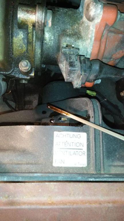

    Das Öl stinkt sehr nach Benzin... ;(
    Die sind rund.. von innen und außen - wie erwartet. Ölschläuche sind natürlich abgerissen als ich sie losschrauben wollte.
    Also Kurbelwellenschraube gelöst und die ganze Riemenscheibe runter, anschließend Schraubenköpfe abgebohrt. Waren vor allem nur vier drin, statt 6... oO

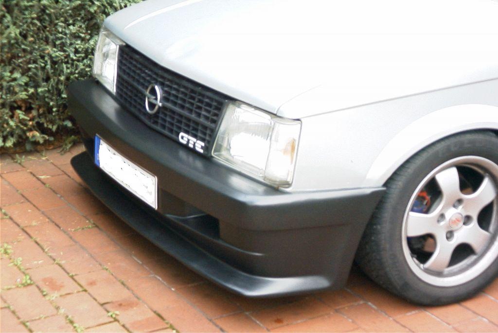

    Den Stephan Spoiler hab ich bestimmt seit 15 Jahren nicht mehr gesehen

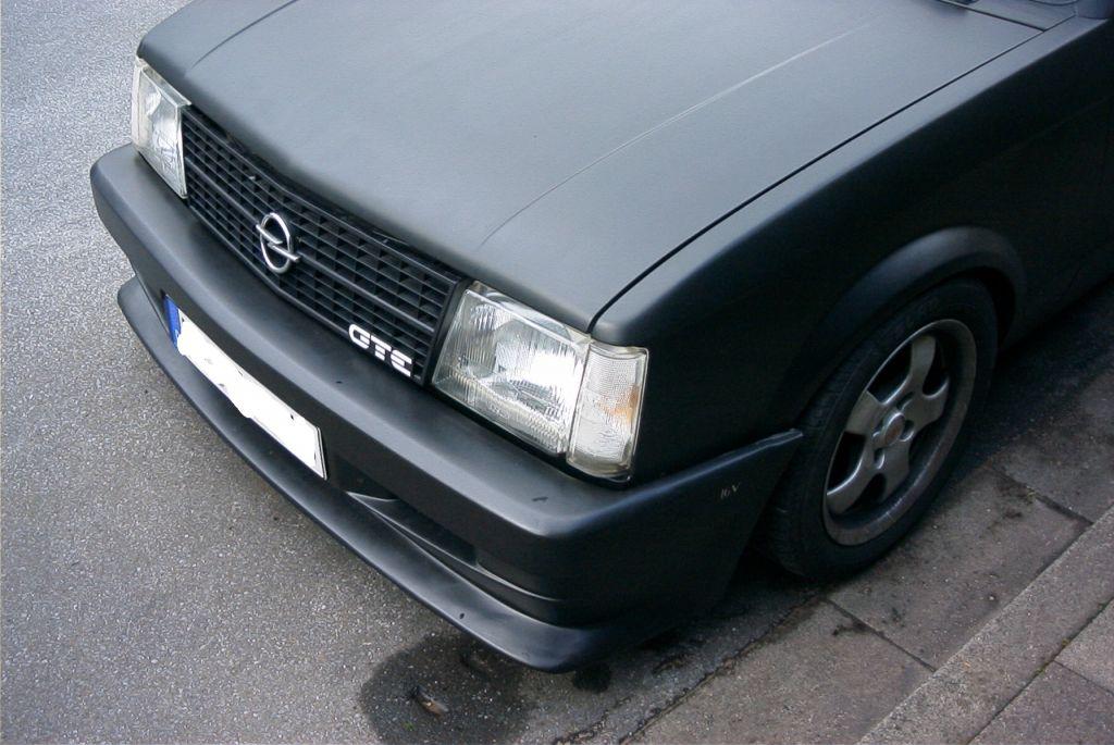

    Er bleibt mattschwarz, wird aber erneuert ;)
    Hab noch ein paar alte Bilder von der Frontschürze. Ist wirklich recht rar geworden, dass Ding.
    #+# Let's play 'swallow the stuff under the sink'. #+#
    Genau so einen Spoiler habe ich noch seit 13 Jahren liegen, falls jemand Interesse hat. Der ist frisch in schwarz lackiert, war aber nie verbaut, weil ich dann dank Schweißgerät das Frontblech tauschen konnte und es nicht mehr verdecken musste. Wäre also fast ne Jugendsünde geworden ;)
