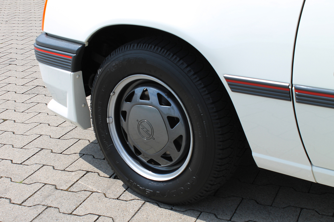

    Hab mir einen neuen Kotflügel für die Beifahrer Seite gekauft und jetz seh ich das meine Kotflügel mit den schwellern verschweißt ist hat das schonmal jemand gesehen? Is mir neu ^^
    Weis jetz Au ned wie ich den wechseln soll :/

    ab Werk sind die Kotflügel angeschraubt, unten am Schweller sitzt eine Schraube.
    Ist der Kotflügel dort angeschweißt ,oder an der Nut zwischen Kotflügel und Einstiegsholm?
    Hier würde ich versuchen vorsichtig mit einer Flex die Schweißnaht zu entfernen.
    Eine andere Chance wirst Du nicht haben.
