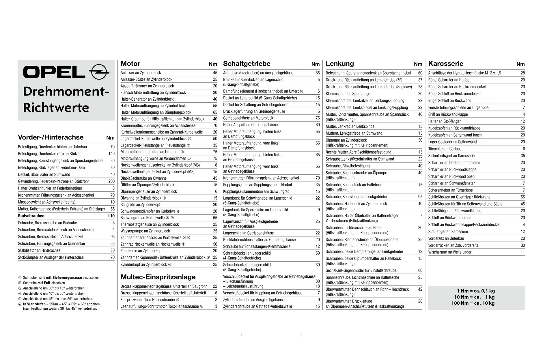

    Hier ist eine von mir erstellte Liste mit den Drehmomentwerten des Kadett E.
    Einfach ausdrucken, in den Werkstattwagen oder ins Buch legen.
    So hast Du die meisten Drehmomentwerte immer zur Hand. ;)

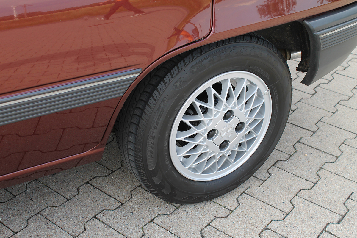

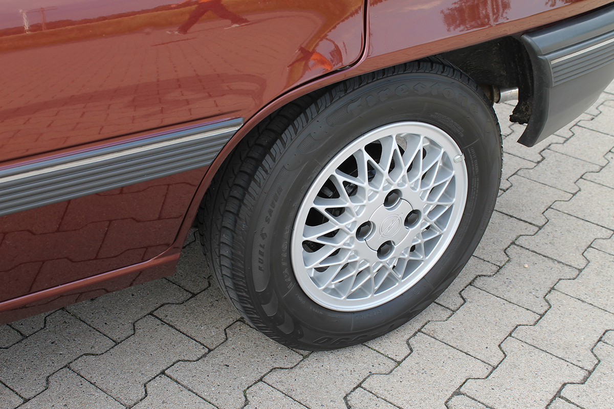

    Hallo blue_devil,
    reinige die Alufelgen jedesmal gründlich, wenn ich die Sportfelgen mit den Winterreifen angeschraubt habe.
    Die Alufelgen werden von Hand mit Bürste und Schwamm gut gereinigt, auch die Innenseite der Felge, anschließend werden diese mit normaler Lackpolitur bearbeitet und versiegelt.
    Kleine Lackbeschädigungen werden ebenfalls beseitigt. Das Reifenprofil wird von Steinchen befreit.
    Danach wird der Luftdruck auf 2,8 bar erhöht und die Felgen werden über den Winter geschützt eingekellert.
    Habe gestern die Alufelgen wieder montiert. Schaue mir zusätzlich beim Wechsel die Bremsanlage vorne und die Bremsbeläge von der Trommelbremse an, diese wird auf Leichtgängigkeit geprüft und von Bremsstaub gereinigt. Es ist schnell gemacht, da das Fahrzeug eh schon aufgebockt ist.
    Ich finde, es ist besser, wenn die Felgen nach dem Wechsel gereinigt werden, so ist der Bremsstaub und der Schmutz nicht so lange darauf.
    Nehme keinen Felgenreiniger und scharfen Wasserstrahl, dies benötigt man nicht, wenn die Reinigung regelmäßig macht.
    BeautyOpel
