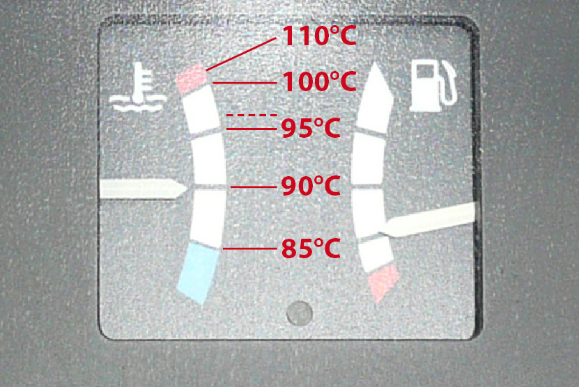

    Denke, dass die Temperaturanzeige nicht richtig anzeigt.
    Der Kühlerlüfter hat ebenfalls ein Temperaturfühler direkt am Kühler verbaut, dieser ist auf 97°C eingestellt.
    Also müsste sich bei 97°C der Lüfter einschalten und bei 93°C ausschalten.
    Wenn die Nadel der Temperaturanzeige höher steht ist wahrscheinlich die Anzeige nicht genau.
    Die gestrichelte Linie im Bild zeigt ungefähr an, wann der Lüfter sich einschalten sollte.
    Zeigt die Tankanzeige richtig an?
    Wenn die Tankleuchte brennt (mitte roter Balken), müsstest du ca. 47 Liter zutanken können.
