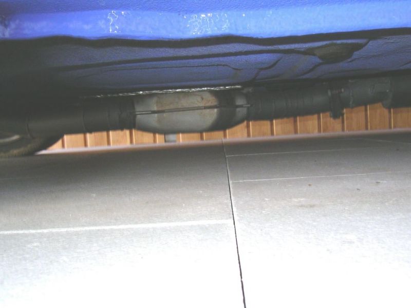

Ich hatte den Z - Flow anfangs auch unterm D - Kadett - aber mit C20NE (von Hintermeier eingetragen). Beim Bild war das originale Schaltgestänge unterm Auto verbaut, ein selbstgebauter Hitzschutz und der Kat war so gedreht, daß der Kat möglichst schmal im Tunnel hing - die Bodenfreiheit ist aber deutlich geschrumpft. -
#4 Ja, war mit Mittelschalldämpfer - den Anfang vom Mittelschalldämpfer erkennt man noch ganz rechts. Da war eine Jetex/Vortex Gruppe A Anlage verbaut. Ich mußte aber öfters die Aufhängungsgummis der Auspuffanlage wechseln, da der ganz Stahl - Gruppe A Auspuff incl. Kat doch sehr schwer war. Meine jetzige Gruppe A Anlage ist von Bastuck (eigentlich Kadett E - umgeschweißt) mit 200 Zellen "Rennkat" - die ist deutlich leichter und leiert die Aufhängungsgummis nicht so aus.
